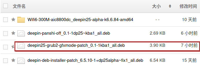

根据楼主提供的方案,做了个 deb, 直接安装就好。下次启动就见效。
(不需要用户手动执行 sudo update-grub 命令!)
配置:ThinkPad E470, 14" 屏幕,1366x768
楼主大义!

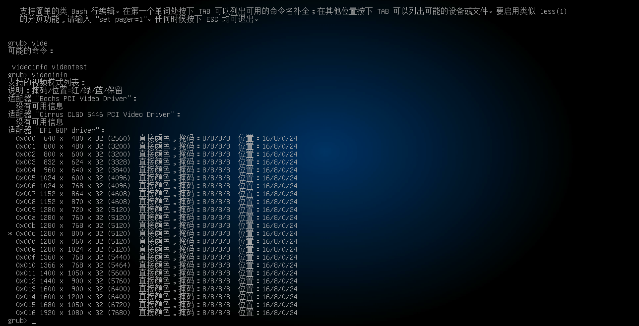

其实,也可以直接在终端运行命令 xrandr 查看屏幕支持的分辨率。
https://url48.ctfile.com/d/30646948-66725803-4e162e?p=6859
(访问密码: 6859)
感谢楼主和 @字甲达宾 大佬的分享,希望能帮到更多的用户,目前该问题已经反馈给内部研发解决中

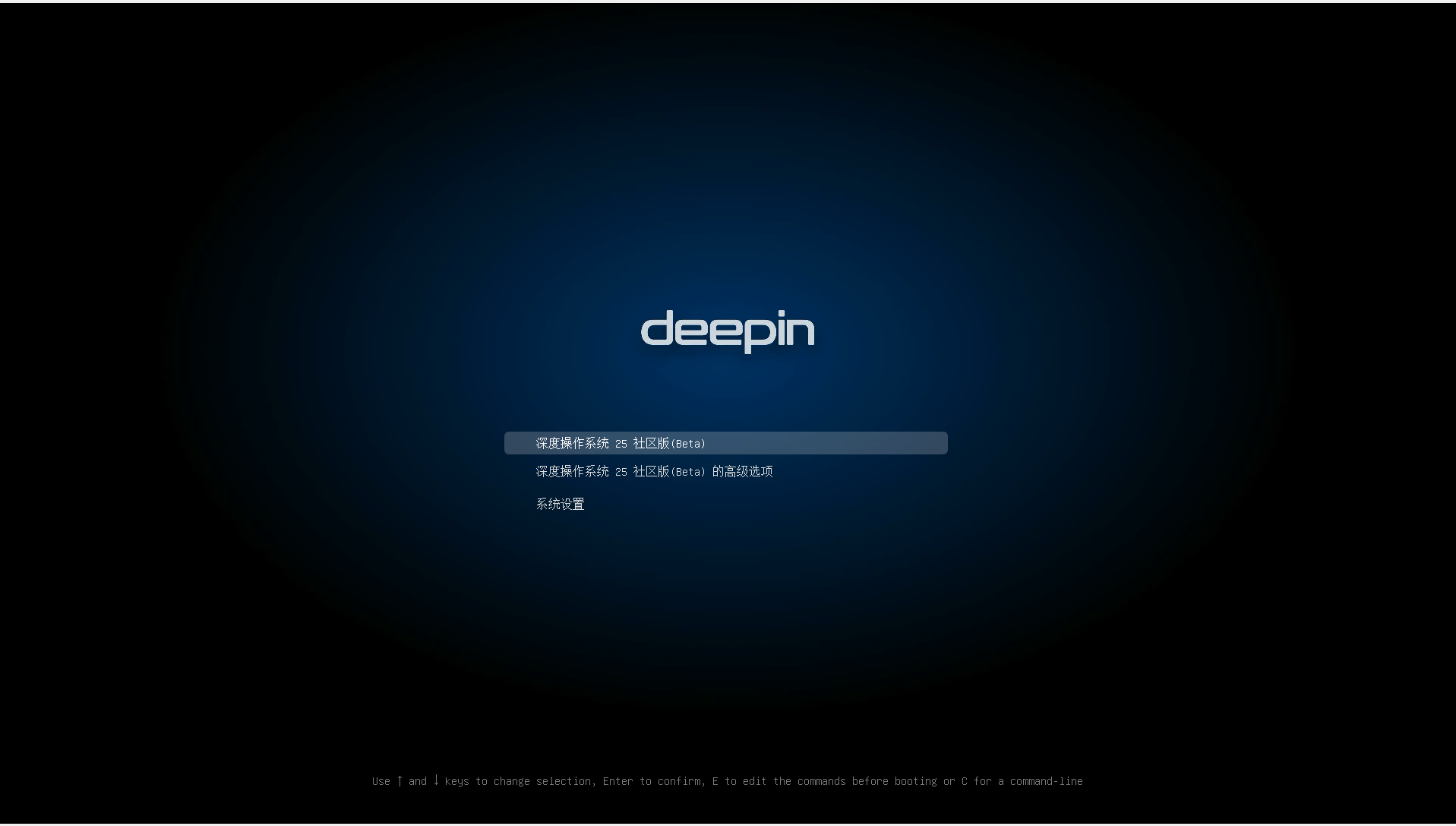

按上面的说明修改了,重启后窗口分辨率确实变大了,但是为什么启动引导菜单由英文变成中文了?第二项带日期的选项也没有了?只有三个选项了?
屏幕最下方一行字还是英文的。

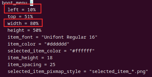

sudo vim /boot/grub/themes/deepin-fallback/theme.txt
sudo update-grub
真不错,有效果,就是整体偏下

看到群里有不少人在说deepin 25的grub菜单显示不完整,有些长的条目后面的文本被遮挡住了
比如:
[产品反馈] 开机时引导界面的条目显示不全
deepin25先锋测试】grub菜单界面大字体内核版本显示不完整

如果有些驱动不支持上面的分辨率,可能效果不会很好,此时可以手动查一下grub环境下具体支持哪些分辨率。查询的方法如下:
