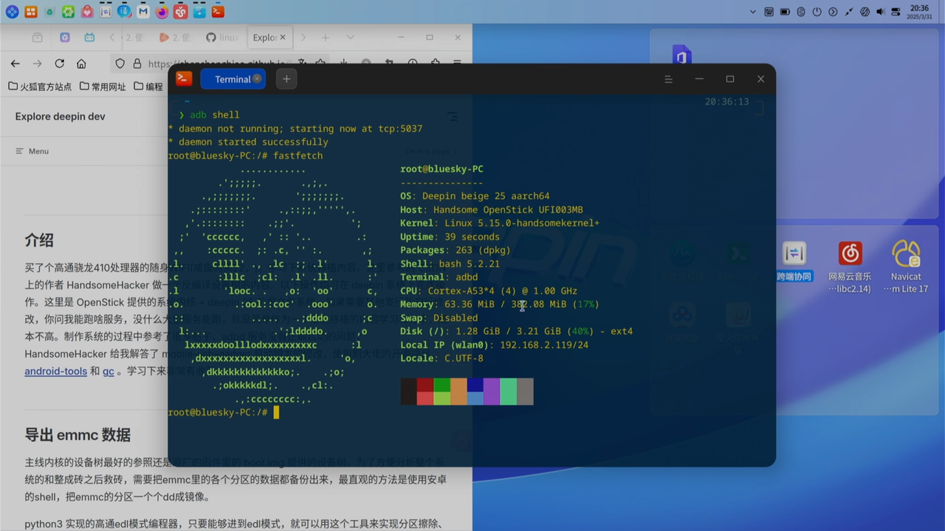

WIFI网卡进入 fastboot 模式(插入设备使用 adb reboot bootloader)后,把 rootfs 重新刷入。
fastboot -S 200m flash rootfs rootfs.img
如果刷写错误可以按住 WIFI 网卡上的按键进入 edl 模式,使用前面的 edl 工具,刷 rootfs 分区。
edl w rootfs rootfs.img
至此 deepin 深度操作系统便被成功移植至随身WiFi上,这台曾经局限于联网功能的小设备已成功化身为可随身携带的 Linux 开发平台。
