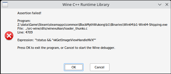

前两天用25安装steam没问题,但是运行黑神话和其它游戏都是点开始游戏按钮后十几秒又变回开始游戏了,游戏无任何弹窗,查看steam官方说明,linux版需要安装一个mesa的依赖,这个是安装不了
也尝试Ubuntu和Fedora,都是一样的问题,才疏学浅,不知道如何能使正常运行steam游戏

经过多天探索,问题已经解决,内容如下
1、使用console窗口运行steam 会有提示缺少的依赖,进行补充安装
2、因为我是与Windows共用目录,用的NTFS分区,所以挂载不能使用 defaults,会有访问权限问题,正确格式是这样的,在自己的用户控制台输入: id -u && id -g
对应的是当前用户的uid和gid,默认通常是1000,替换下边对应数值即可
/dev/nvme0n1p3 /data ntfs uid=1000,gid=1000,rw,user,exec,umask=000 0 0
3、使用Proton8和9 运行会报下图错误,不用想着去完善vulkan依赖啥的,换成Proton10.0-1(Beta)直接完美运行
