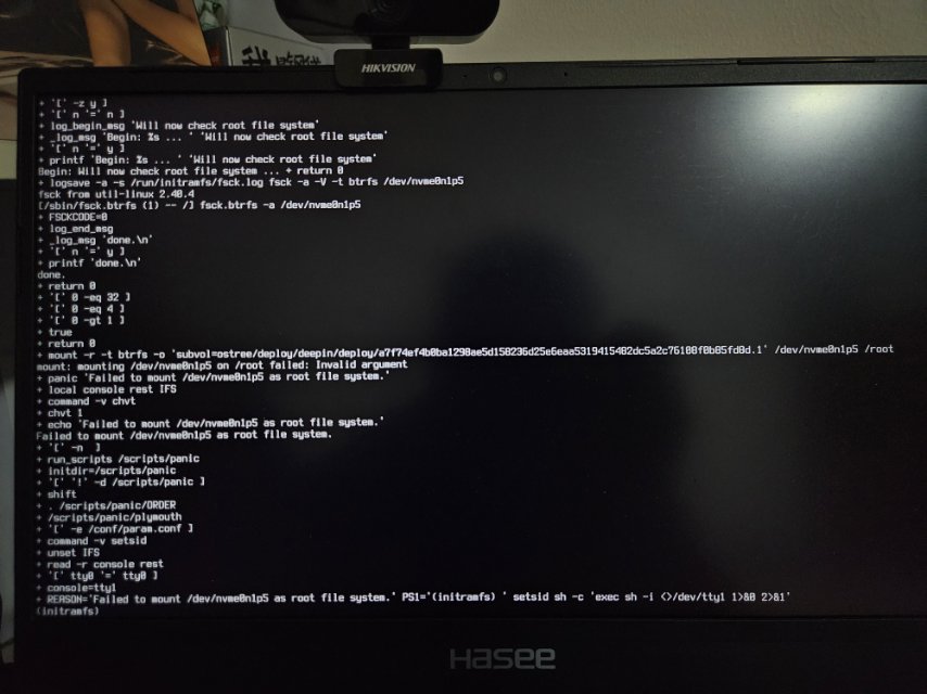

启动无法正常进系统,卡initramfs,debug查看是系统盘无法正常挂载

如果我安装完直接更新是可以回滚的,但是我没更新,所以没有回滚选项,我纯粹是为了知道到底为什么每次都这样 confused

如果这么简单有用我就修好了,它是找不到子盘,东西是在的,subvolume列出来都是空的,还重装,看评论就知道我装几回了¬_¬ 我是特地来找问题的
