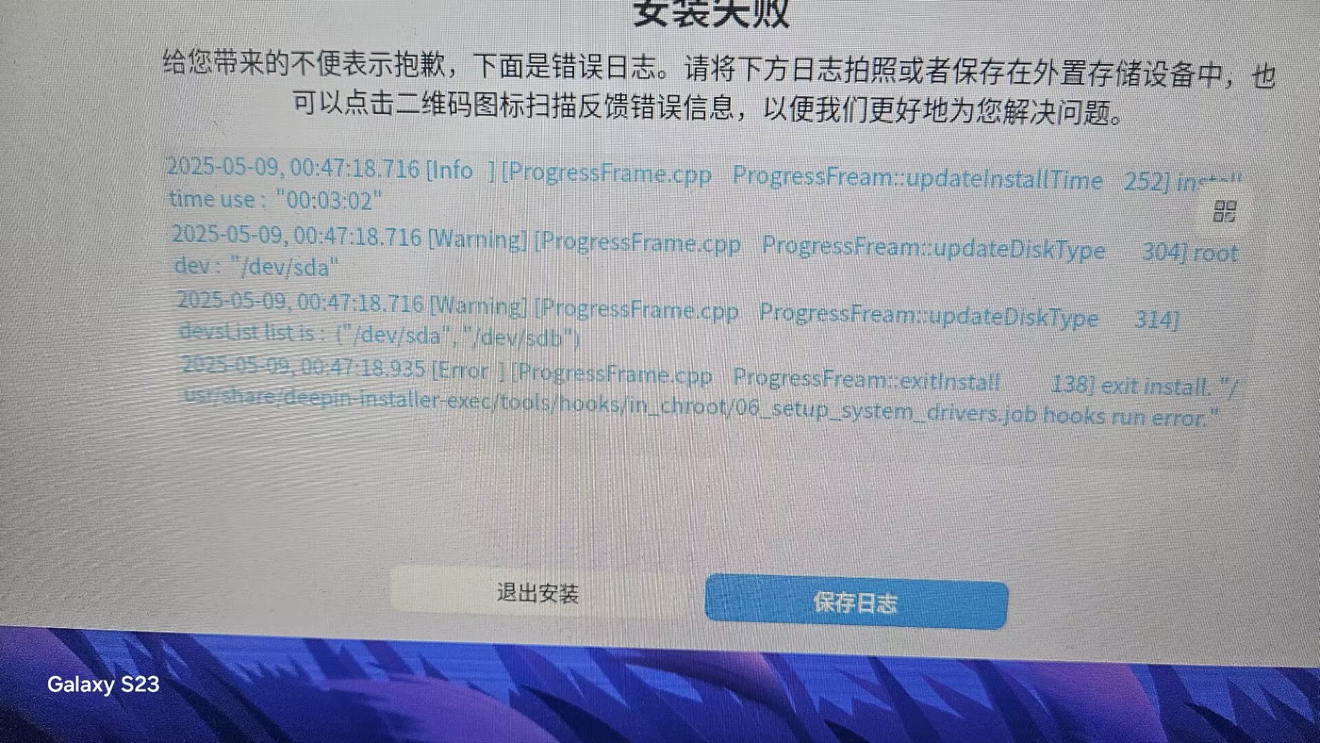

肚子上的肉
2025-05-09 17:28
请教一下,我安装时候直接报错,请问是什么问题?具体信息在https://bbs.deepin.org/post/287018
