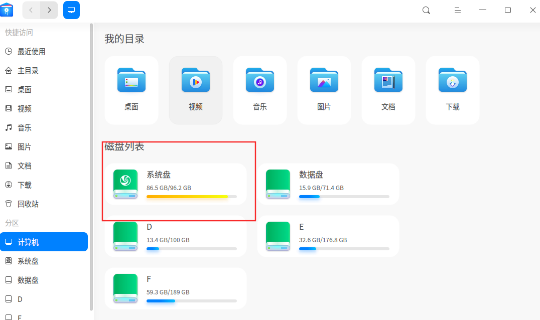

du 命令可以查看一个文件夹下谁占用的磁盘比较多, 找到后可以尝试备份清理。
也可以选择将一部分文件转移到其他地方,然后加一个软链回来。 看上去还在原位置,实际已经mv走了。
Reply Like 0 View the author
如果你用的是btrfs文件系统,可以安装一个gparted分区工具调整硬盘空间。如果是ext4就要在live系统里面卸载再调整
先找个临时空间缓存,把系统盘和F的空间调换一下,过程中仔细找个压缩工具归档再恢复。
你这可以呀,用了多久了?系统盘快有90G了。
装了些什么程序呀,这么大。
