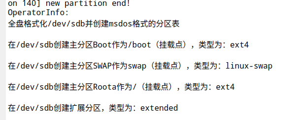

系统安装失败,失败日志用附件的形式上传:
日志1
deepin-installer-init.txt
日志2
deepin-installer-live-config.txt
日志3
deepin-installer-live.txt
日志4
deepin-installer-preinit.txt
日志5
deepin-installer.txt
以上我保存的安装日志信息。烦请高手帮忙看看是什么问题导致的,感谢,感谢~

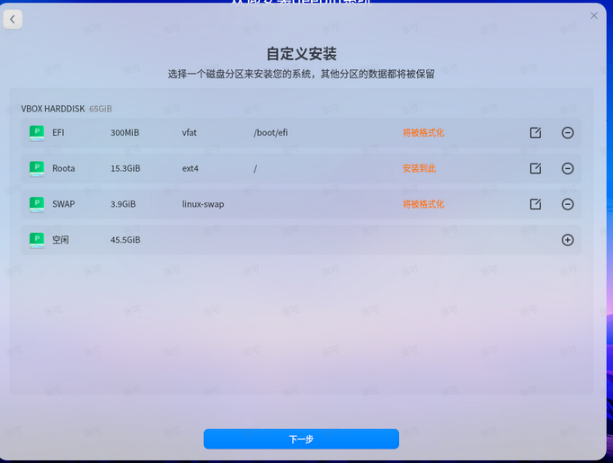

1:备份重要文件
2:进入Bios按F5 恢复一下最佳设置(默认设置)
然后关闭安全启动和快速启动
使用uefi启动模式
硬盘用gpt格式
最好采用默认的全盘分区安装。
如果手动分区至少要分一个efi分区格式vfat并挂载/boot/efi,和一个根分区/并挂载/,
重要的事说三遍
其他根据需要自行分区如图
这样基本解决99%的安装问题。
如果黑屏卡住不动请选择第三或第五项兼容模式安装

根据你的日志发现你并没有按照提议尝试uefi启动安装
建议按照之前给出方案安装尝试
