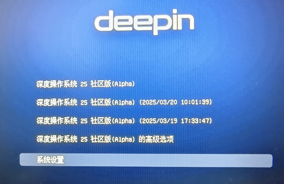

wcs4221
2025-04-24 13:54
#41
全新安装:更新了!
*启动菜单有25a---4个启动项:
有大姥说明一下这4个项的作用吗?
2025-04-24 14:16
#42
wcs4221:
全新安装:更新了!
*启动菜单有25a---4个启动项:
有大姥说明一下这4个项的作用吗?
是这样的吗?是不是分辨率问题所以看不全

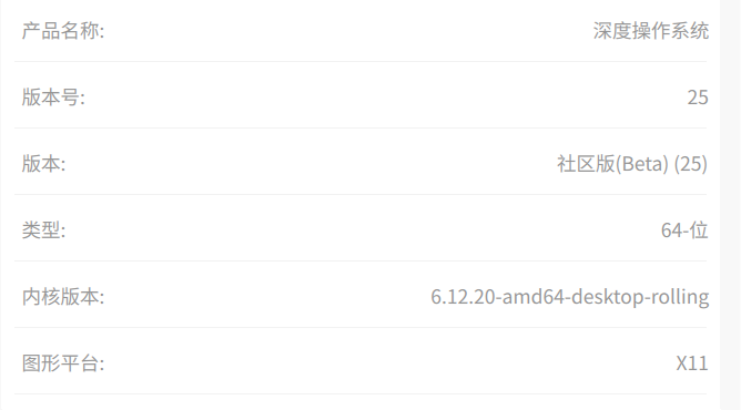

#44
所以呢?我的beta版本来的莫名其妙😂
2025-04-24 15:41
#45
mlbhk007:
所以呢?我的beta版本来的莫名其妙😂
目前内部也正在加紧beta版本的开发,可能是beta的控制中心进到源里了。可以执行命令重新安装下:
sudo apt install deepin-desktop-base
如果不介意也可以放着不处理,等后面beta的正式更新通知即可。

2025-04-24 16:16
#47
wcs4221:
全新安装:更新了!
*启动菜单有25a---4个启动项:
有大姥说明一下这4个项的作用吗?
不是大佬,是不是有一个两个选项后面带日期?那是更新过以后是有回滚选项,就是系统更新失败以后可以回滚到更新以前,相当于备份

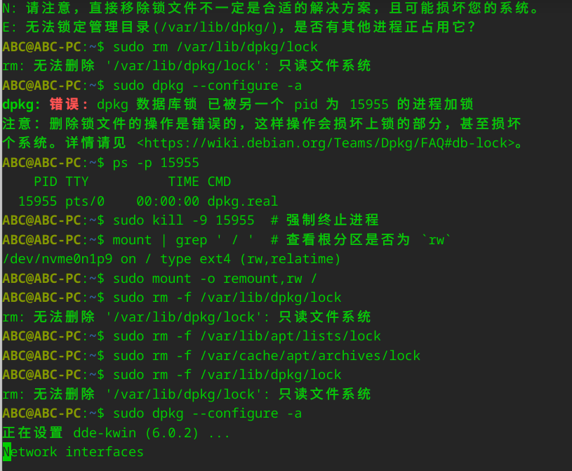

字甲达宾
2025-04-27 13:53
#54
mlbhk007:
如何破解这尴尬局面?
看这里
https://bbs.deepin.org.cn/zh/post/286652
到三楼下载,安装一个 deb包
deepin-panshi-off.deb
然后运行
sudo deepin-panshi.off
关掉 磐石系统 的只读保护功能,再重新删除 lock 文件。

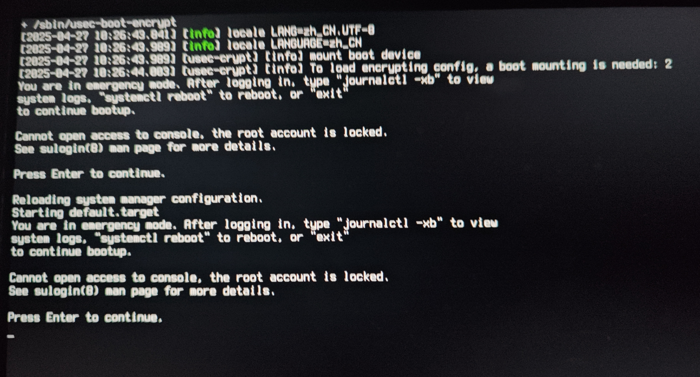

2025-04-27 20:42
#57
全盘单系统全新安装的v25,进入系统未动其他设置,直接更新,提示更新完成,重启后这样了(如图)。
这个问题复现的,我重复3次全盘安装都是如此。
下面是硬件信息
探戈的探
2025-04-27 20:50
#58
探戈的探:
下面是硬件信息
补充一下,更新是在控制面板里面点击的系统更新方式更新的
UOS小白
2025-04-27 22:06
#59
