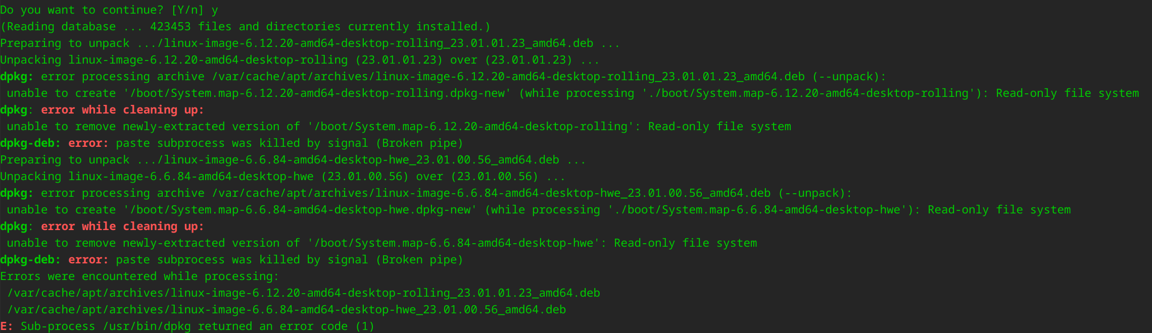

最近系统更新一直失败, 然后关闭磐石sudo apt dist-upgrade也是一直失败,求助怎么才能正常更新

看起来是/boot只读导致的,看下/boot目录所在的挂载点,找到对应的挂载点(通常就是/boot)
执行sudo mount -o remount,rw /boot再执行sudo apt dist-upgrade

执行完 系统直接进不去了。 找不到boot分区了。😂

是alpha版本内部升级吗,可能是碰到其他的问题了
在grub引导编辑页面,第一项引导项改一些内核和initrd的版本(你需要进入系统到boot下面看一下,可以通过在grub的linux行添加init=/bin/bash,然后按照/etc/fstab看一下boot所在分区,手动挂载后看一下,记录版本好),使用旧版本去启动系统试试
