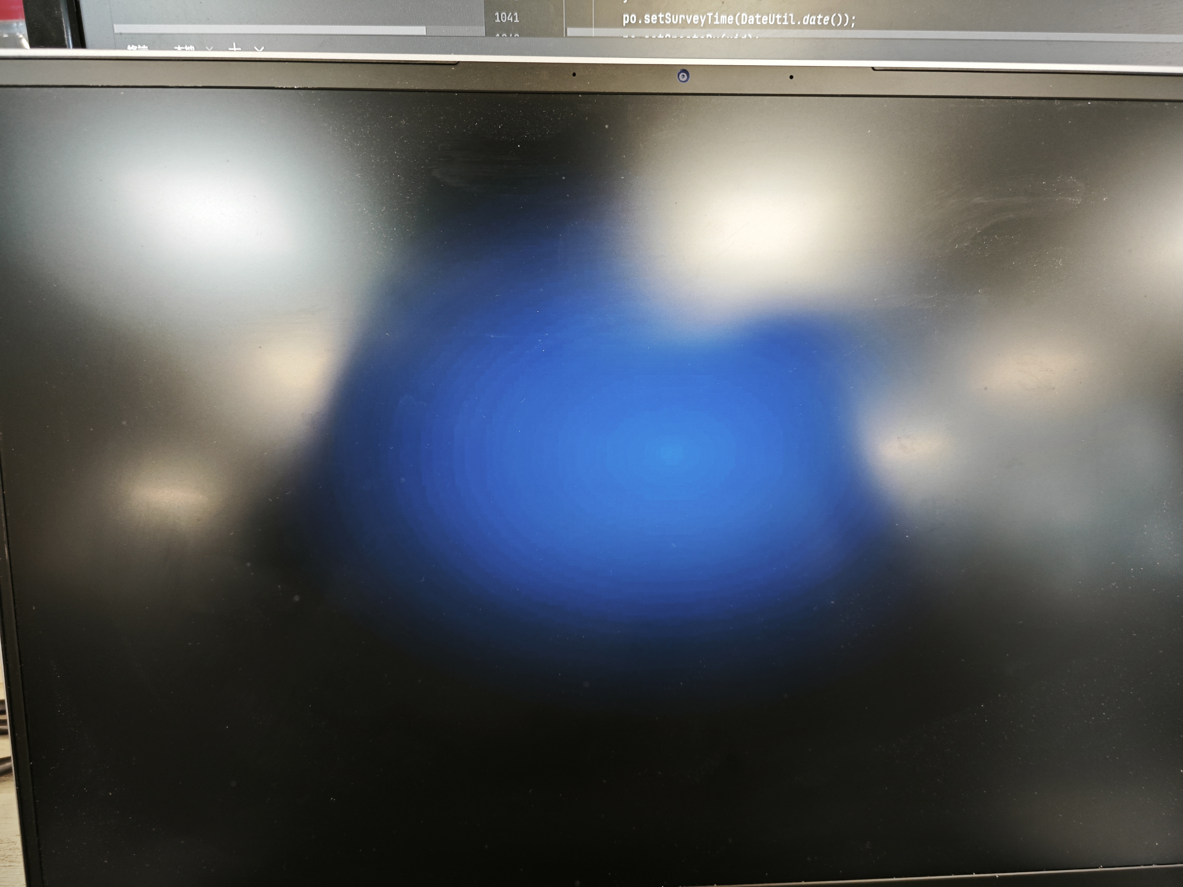

如标题所述,执行了更新命令之后,系统重启,然后闪入这个渐变背景页面之后就卡死了。操作系统是昨天晚上刚安装的,这是第一次更新。

一般安装了 NVIDIA的闭源驱动会 这样,按Ctrl+Alt+F2 看看能不能进入tty2。如果能进的话输入账号密码
先卸载旧的驱动
sudo apt purge nvidia*
这里千万别重新启动电脑
紧接着下一步安装驱动
安装新的驱动
sudo apt update && sudo apt reinstall nvidia-driver-full -y
不能进入的话重新启动按上下方向键,进入第二项换个内核进入

我电脑没有独显。之所以用卡死来描述,正是因为所有常规的快捷键按下去都没反馈,只有长按电源键有反馈。他这里没有启动方式的列表,开机一开始是黑的,亮起来之后就是这个背景,然后就卡死这里了。

之前带的图片怎么没了,补一张。

2025-04-18 14:11
炼金术师:
试试
进入Bios 恢复一下最佳设置(默认设置)
然后关闭安全启动和快速启动
使用uefi启动模式
重新启动按上下方向键选择第二项启动项里的第二项启动试试

bios当前设置跟默认设置的区别有两点,一个是设置了密码,一个是关闭了secret boot,然后现在用的就是uefi模式启动的。最后我看了下bios配置,里面没有fast boot选项

是装的最新的23.1吗,然后检查到更新,升级之后就卡这了?

是23,23.1用同样安装方式选完要安装的内核版本按下回车就卡到那里了,所以没有安装
