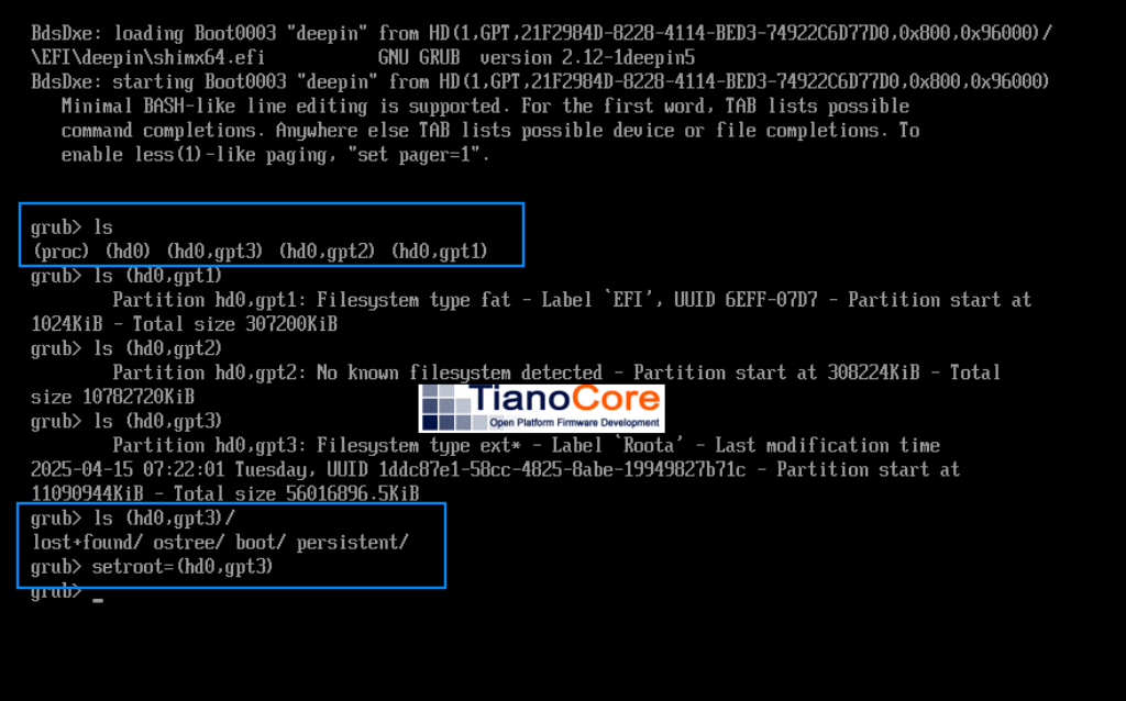

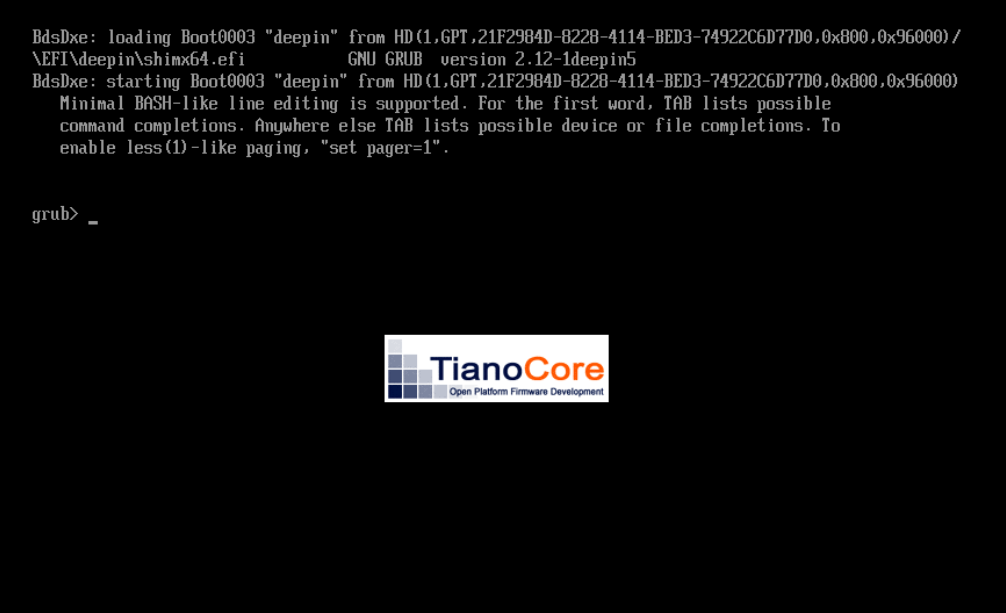

如果用户的引导文件(如 /boot/grub/grub.cfg文件)被损坏或删除,系统将无法正常启动。启动系统时可能出现图中的场景:
接下来,我将针对这一场景介绍相应的解决办法:

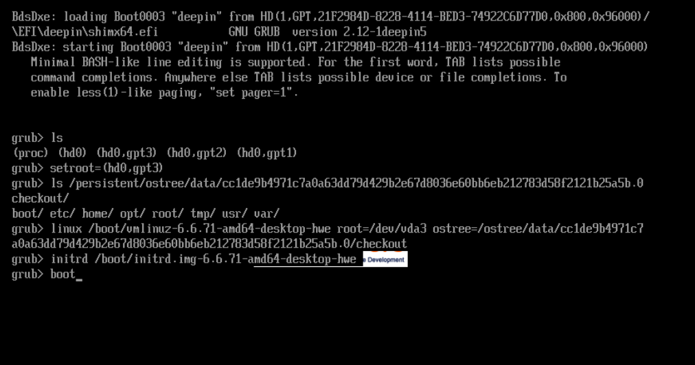

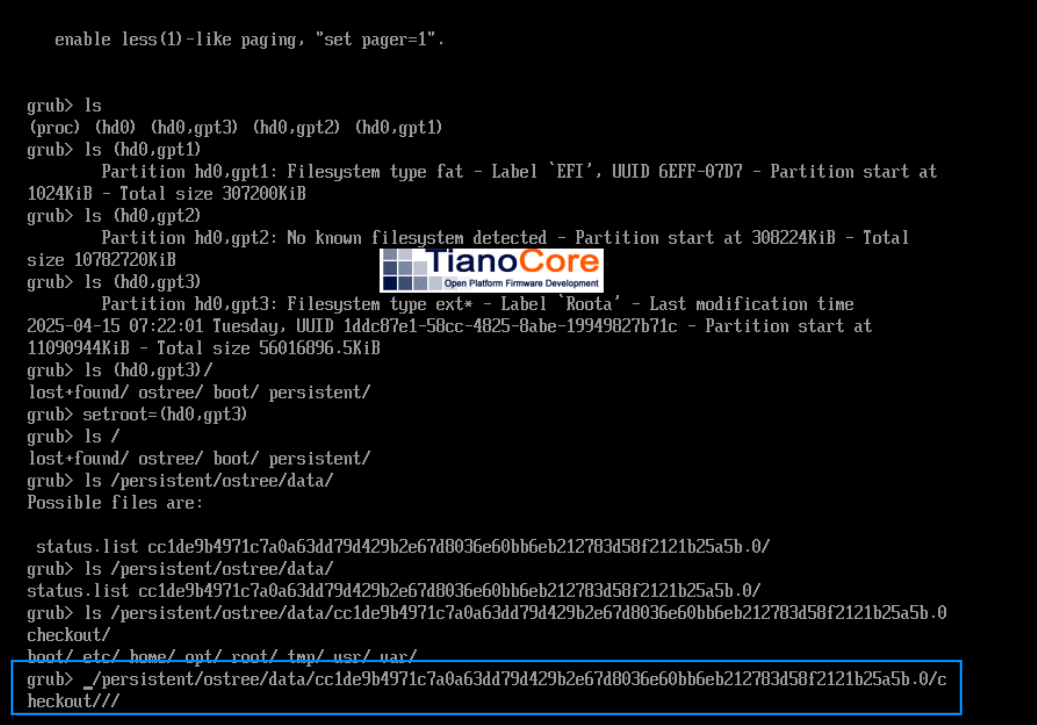

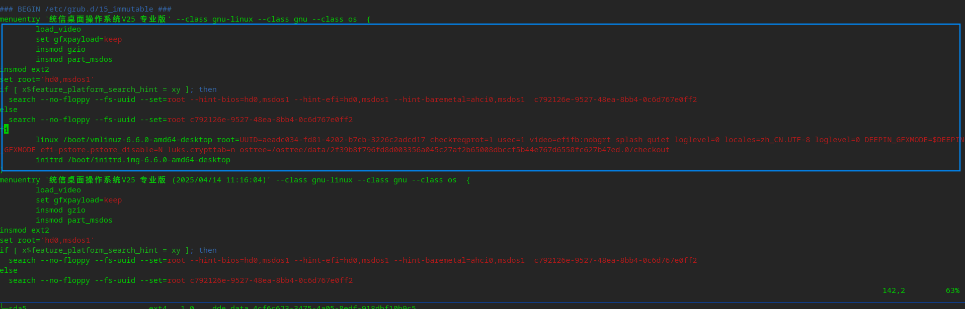

在 GRUB 的终端交互界面中,使用 ls 命令查看当前块设备信息,并找到用户存放 boot 数据的分区位置(由于内核和 initrd 均位于 boot 目录下,后续步骤中需要用到该分区信息)。例如,若 boot 数据位于 (hd0,gpt3),则通过输入 set root=(hd0,gpt3) 命令来指定该设备。
接下来,你需要获取一份与当前系统版本相同的 grub.cfg配置文件,并参考其内容,依次执行其中的GRUB命令。通常情况下,这些命令主要包括加载内核和 initrd。以下是其他机器的 /boot/grub/grub.cfg文件内容,供你参考
重点关注 linux和 initrd这两行内容。linux命令用于指定引导的内核及其参数,不同机器的内核参数会有所不同。其中,root和 ostree参数尤为重要(这里针对的是UOS磐石镜像,其他发行版一般只需指定 root参数即可)。
在UOS磐石镜像中,ostree参数指向系统部署的一个特定目录,通常位于 /persistent/ostree/data/[commit]/checkout。你可以先通过 ls命令查看当前系统中实际的目录路径(幸好可以补全,否则手动输入 ostree参数可能会让人感到头疼……-_ -)。
接下来,根据示例 grub.cfg的内容,使用 linux命令指定 root=/dev/sda3和 ostree=...,注意在 ostree参数中需去掉实际目录前的 /persistent路径前缀。然后,通过 initrd命令加载实际的 initrd文件。完成后,使用 boot命令开始加载当前设置的引导信息

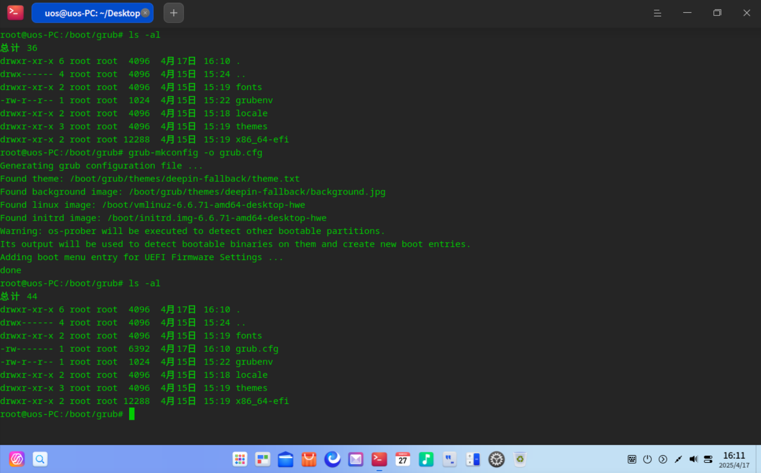

如果输入无误,此时即可进入系统。但当前系统的 /boot/grub/grub.cfg仍处于损坏状态。进入系统后,你可以通过运行 grub-mkconfig -o /boot/grub/grub.cfg或 update-grub命令来重建引导信息。之后,系统再次启动时,便无需再手动执行上述命令了。
至此,引导修复结束。

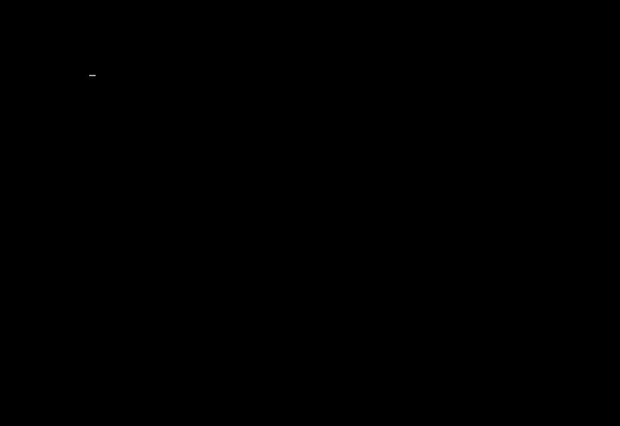

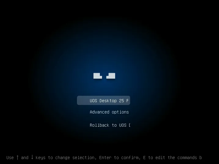

启动后光标一直闪烁
在grub引导项点击确认后,之后系统一直处于光标闪动的状态.

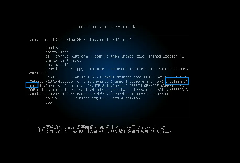

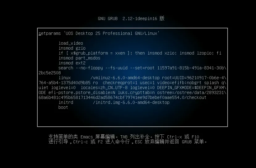

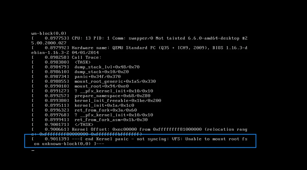

这种情况,根据经验推测,可能是 /boot 目录下的 initrd 文件未被正确找到或加载。首先应检查 GRUB 引导参数中 initrd 相关配置是否存在错误。在 GRUB 菜单中,按 e 键进入引导参数编辑页面,仔细查看以 initrd 开头的那一行内容,确认其路径和文件名是否准确无误。initrd 是一个临时的根文件系统,内核在启动后会将其挂载,它在内核启动的早期阶段提供必要的驱动程序和工具,以便内核能够顺利访问实际的根文件系统。
针对此类问题,可以在 GRUB 参数编辑页面中,在以 linux 开头的那一行末尾添加 "debug" 参数。若内核因找不到 initrd 而触发 panic,其报错内容大致如下:`
上图可以明显看到rootfs 无法挂载,这种情况,只需分析为何找不到 initrd 的原因即可.

有时候系统启动后会卡在某个服务上,屏幕上只显示系统 logo 闪烁,而看不到相关日志。这种情况下,可以删除 GRUB 参数中的 quiet splash,以便查看详细的启动日志.
如果希望进一步查看内核日志,可以将 loglevel 参数的值设置为最高级别(7,0 是最低级别)。在 GRUB 菜单中,按 e 键进入引导参数编辑页面,然后在 linux 开头的行中添加 loglevel=7 参数,最后按 F10 键加载引导信息,即可看到更详细的日志信息。

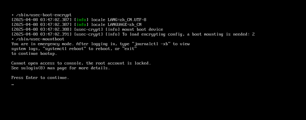

启动后系统进入emergency mode
系统启动后进入了紧急模式怎么办

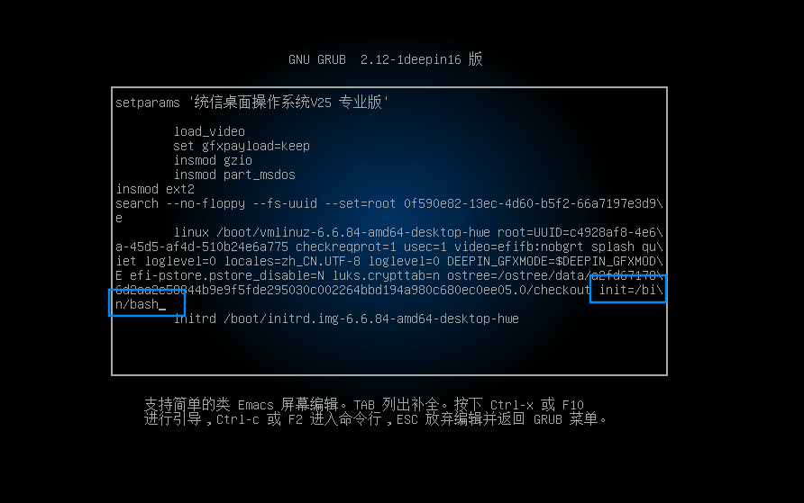

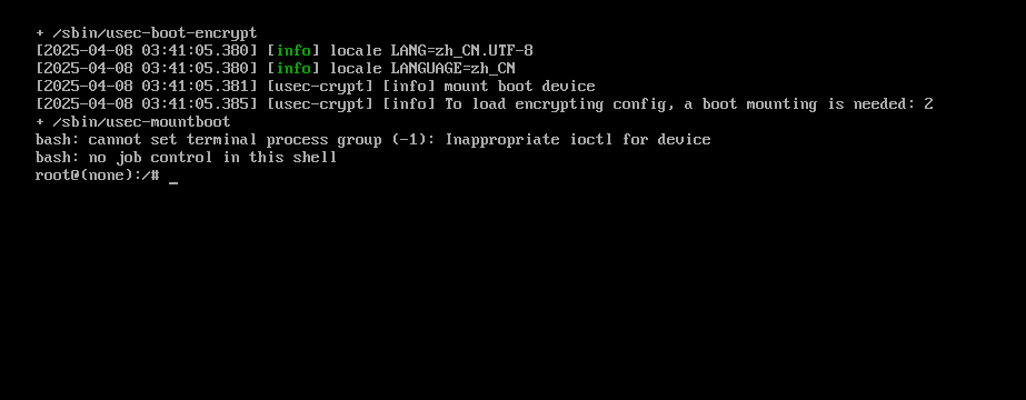

按下 Ctrl + Alt + Del 组合键重启系统。在 GRUB 引导菜单页面中,选择当前的引导项,然后按下 e 键进入 GRUB 编辑模式。在以 linux 开头的行的末尾,添加 init=/bin/bash 参数。
接下来,按下 F10 键以加载引导程序,使系统启动后直接进入 bash 环境,而不是执行默认的 /sbin/init 进程。这样可以为我们后续的调试工作提供便利。

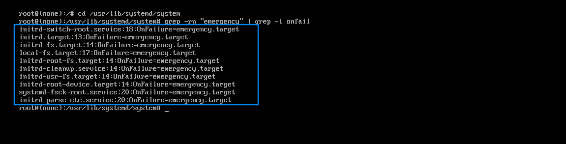

进入此阶段后,我们需要深入分析导致系统进入紧急模式(Emergency Mode)的原因。实际上,紧急模式是由 systemd 提供的一个特殊服务。
在 systemd 的启动流程中,如果某些关键服务启动失败,系统会触发 emergency.target,进而执行 emergency.service,最终进入紧急模式。以下是可能导致系统进入紧急模式的服务故障情况:

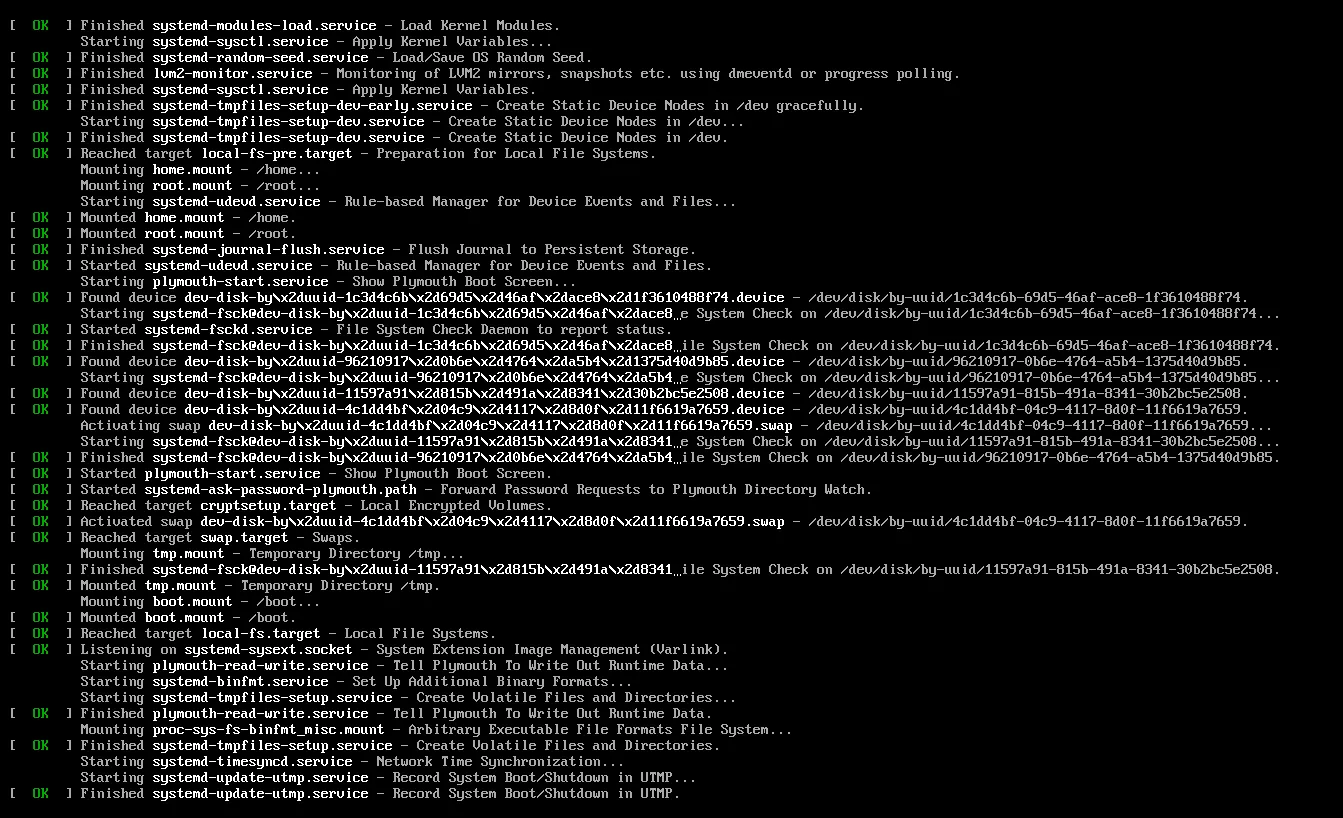

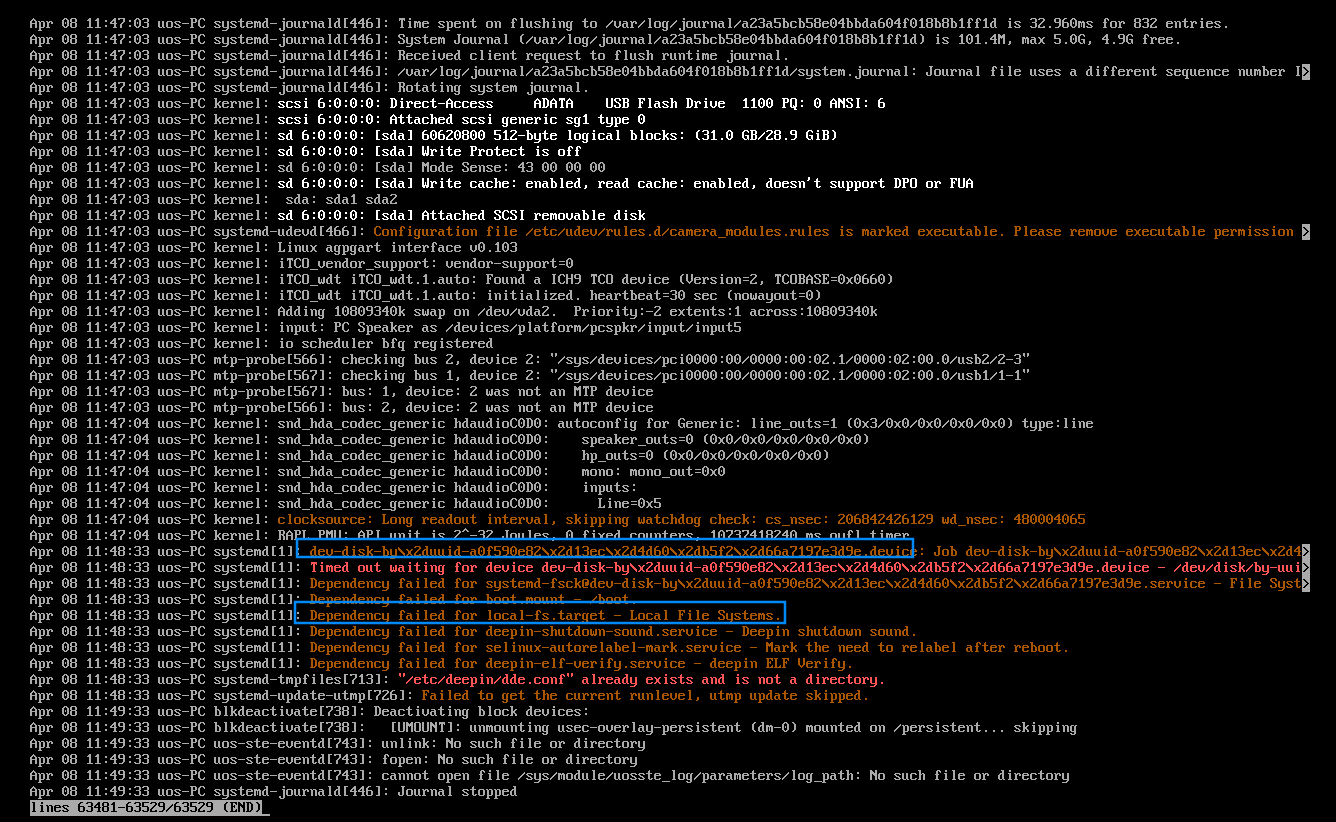

接下来,我们将深入分析系统的运行日志,以查找是否有相关服务的报错信息。通过执行 journalctl 命令,可以查询 systemd 服务的运行历史日志。在日志中,我们能够定位到问题发生的具体时间点。从日志信息中可以发现,local-fs.target 的依赖条件未能满足,导致该目标未能成功完成初始化。显然,这会触发系统的紧急模式(Emergency Mode)。
在进一步分析系统运行日志时,我们注意到日志中显示的红色超时信息,特别是 dev-disk-by***.service 服务的超时问题。通过查询相关资料,我们了解到 dev-disk-by***.service 是由 udev 规则触发并由 systemd 动态生成的服务,主要用于管理设备挂载。

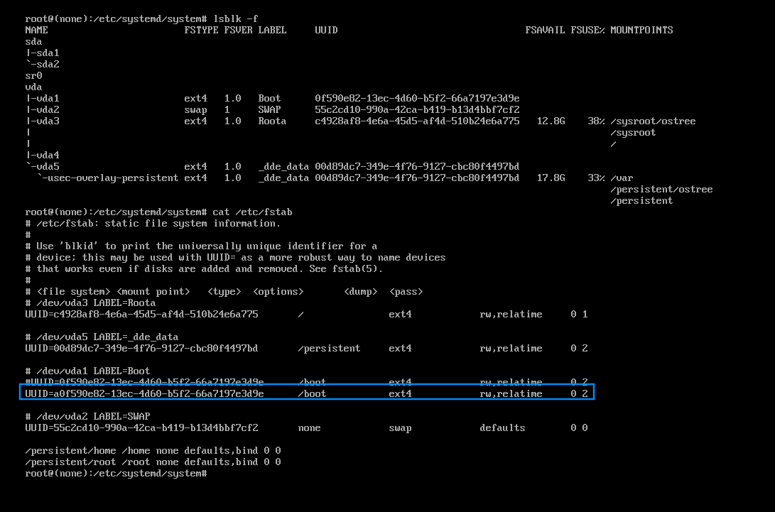

系统中的设备挂载配置大概分为两部分:一部分在 initrd 中,另一部分在 /etc/fstab 文件中。从日志中可以看到,由于某个块设备的 UUID 挂载失败,导致 local-fs.target 未能完成初始化,进而触发了紧急模式(Emergency Mode)。

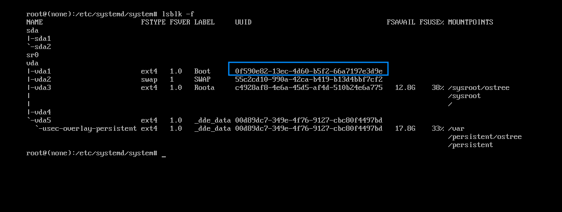

为了进一步排查问题,可以查询系统中所有块设备的 UUID。以下是常用的命令:
  1. lsblk -f:列出所有块设备及其文件系统信息,包括 UUID。
  2. blkid:直接显示所有块设备的 UUID,包括文件系统类型和分区信息。
执行以下命令来查询所有块设备的 UUID:
blkid -f
该命令将列出系统中所有块设备的 UUID,帮助我们确定挂载失败的具体设备
在排查过程中,我们发现 /dev/vda1 的 UUID 与报错信息中显示的 UUID 仅相差一位。这引起了我们的怀疑,于是进一步检查 /etc/fstab 文件。果不其然,问题出在这里——/etc/fstab 中的 UUID 写错了。
实际上,这是为了展示分析步骤而手动修改的(故意引入了一个错误)。将 /etc/fstab 中多余的字符“a”删除后,重新启动系统,一切便恢复正常了。
删除 UUID 最前面的多余字符“a”,保存文件后重启系统,随后系统便能够正常启动了。

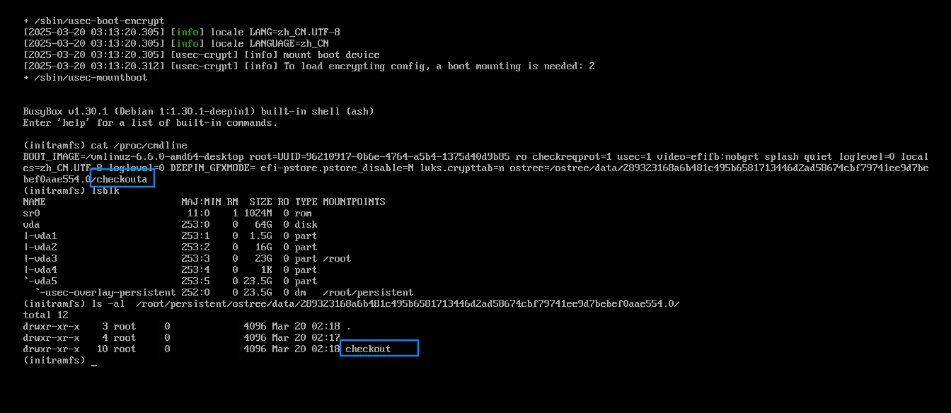

找不到 init进程
如果开机后能看到 GRUB 引导项,但系统无法正常启动,通常问题不大。
选中对应的引导项,按 e 键进入引导参数编辑页面。

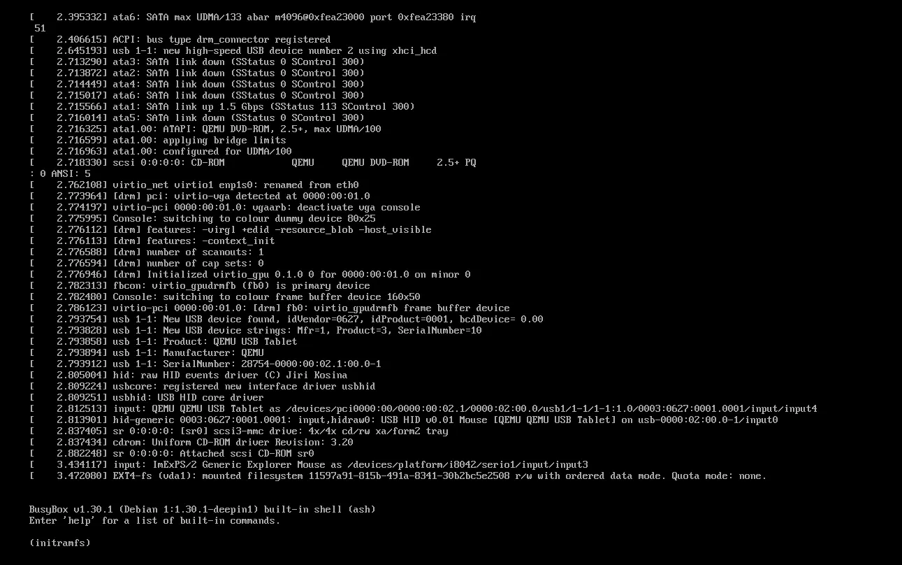

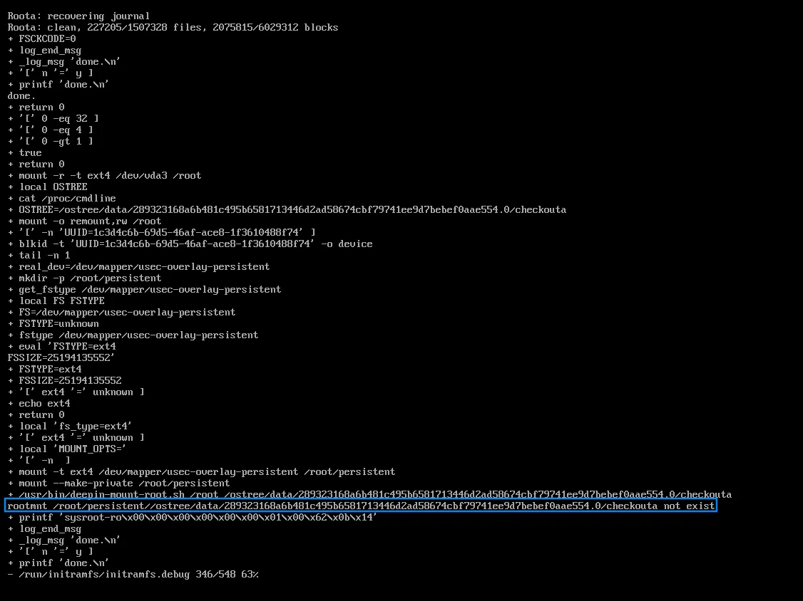

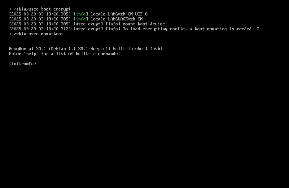

如果系统在确认引导项后卡死,或者进入 initramfs 的 shell 页面,需要具体分析问题。例如,当系统实际的 / 无法找到时,通常会在 initramfs 阶段进入 busybox 内置的 shell 环境。

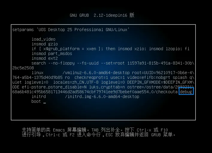

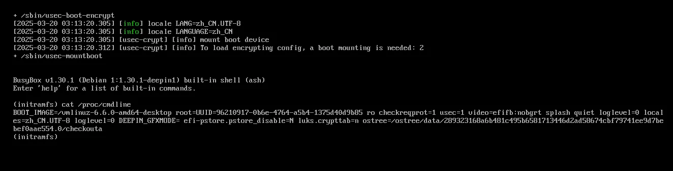

在这种情况下,可以查看内核参数,确认是否存在参数错误。例如,在 GRUB 编辑页面中,ostree= 参数的值被我故意在最后添加一个字母,从而让系统启动出错,方面展开接下来的排错过程。
此时,需要确认对应的目录是否存在。注意,ostree 参数的值通常需要以 /root/persistent 为前缀,之所以如此,当然是因为我提前看过initrd中对 ostree 参数的处理啦。
该问题源于系统启动过程中检查的 checkouta目录不存在,而实际正确的目录名称应为 checkout,这导致系统启动失败。** ** 在排查类似问题时,建议在内核参数中添加 debug选项,以获取 initramfs 初始化阶段的详细调试信息。
之后按下 F10,加载引导信息,当前这里的 checkout我仍然修改为 checkouta,方便我们复现问题并分析,不出意外,我们又来到了熟悉的页面

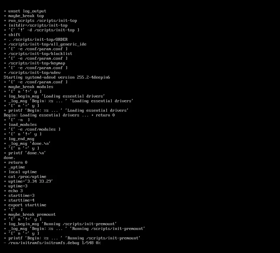

在 initramfs 的 shell 中,可以通过查看 /run/initramfs/initramfs.debug 文件来分析日志。日志文件中包含了详细的启动过程信息,通过查看日志可以找到报错的地方。
这里都是熟悉的 bash 脚本,相信阅读对大家来说不会产生障碍,接下来就是找到报错的地方

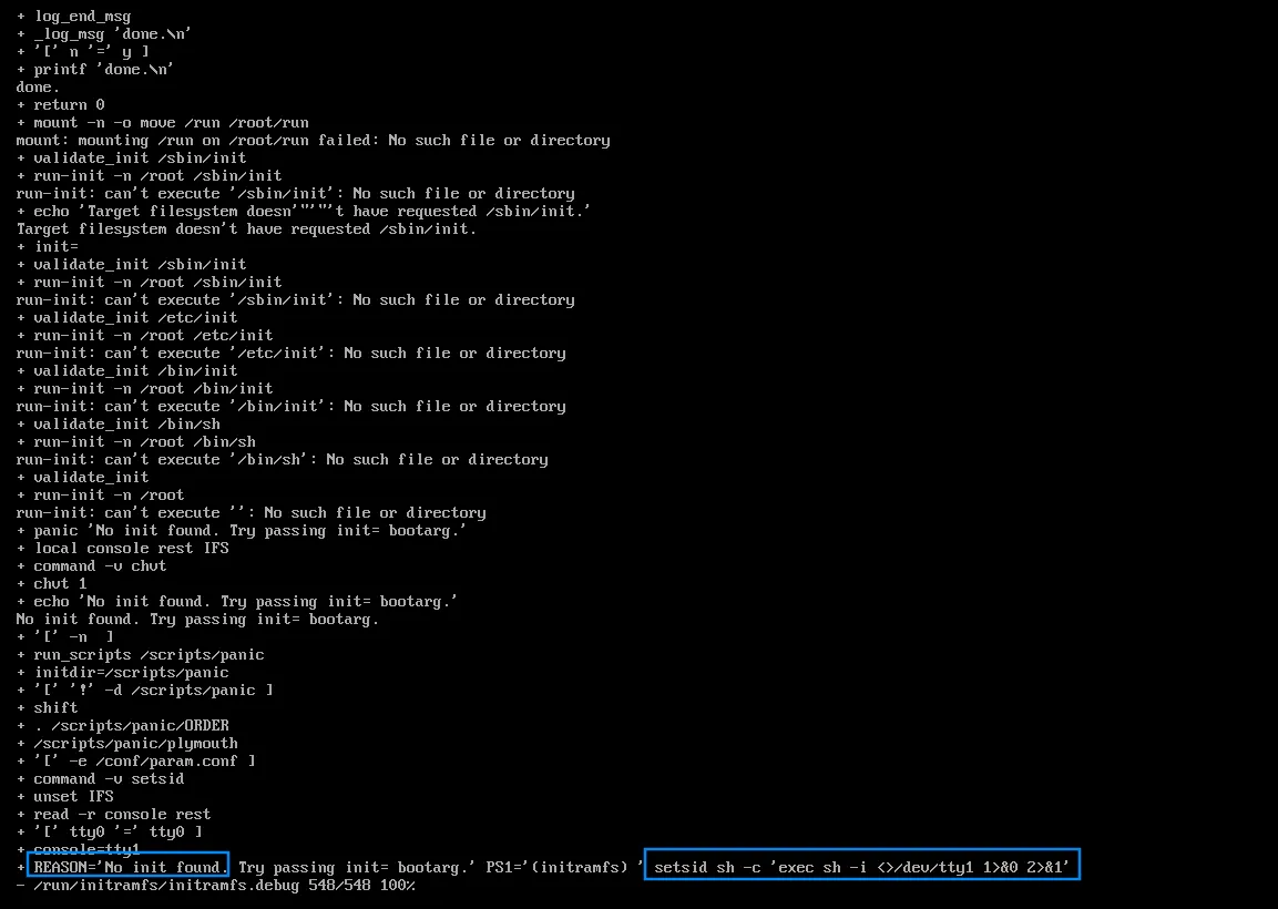

我一般习惯先开最后,再看开头,翻到最后面,可以明显看到是 initramfs 阶段找不到对应的 init进程(其实就是找不到系统的 /),所以就单独启动了一个 sh终端,方便使用者自行分析。
系统无法启动的原因已经找到,接下来就是查看为何找不到 init进程,这需要我们找到最初开始报错的地方,查找起来实际还是很轻松的,如下图,果然是这里异常了,知道了问题我们在下次启动时,手动调整对应的 grub参数即可解决.

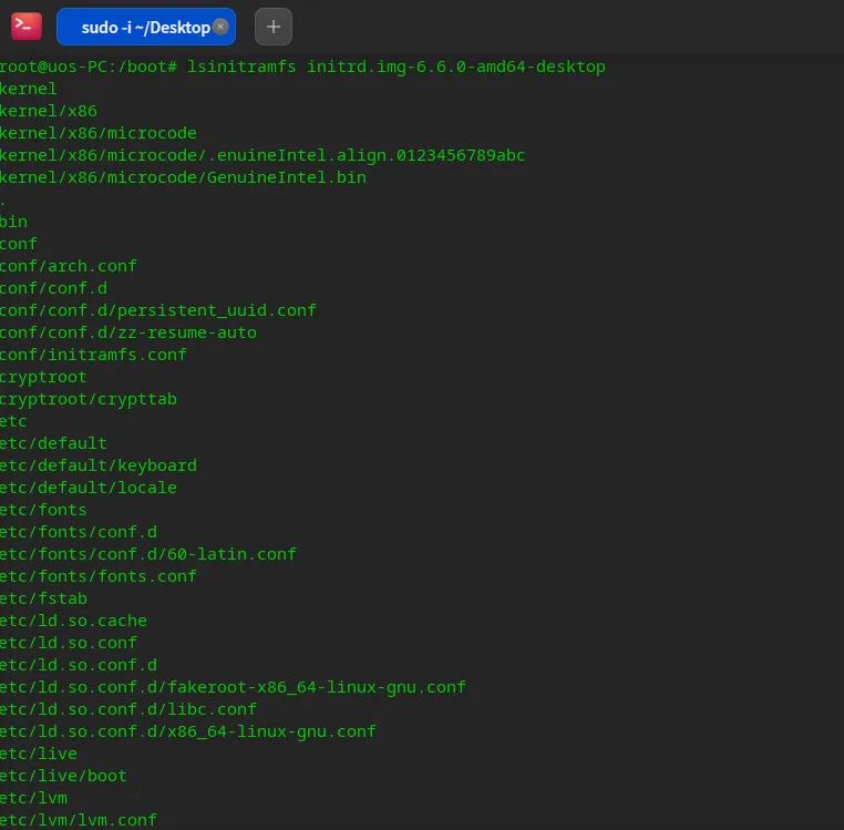

分析 initrd内容

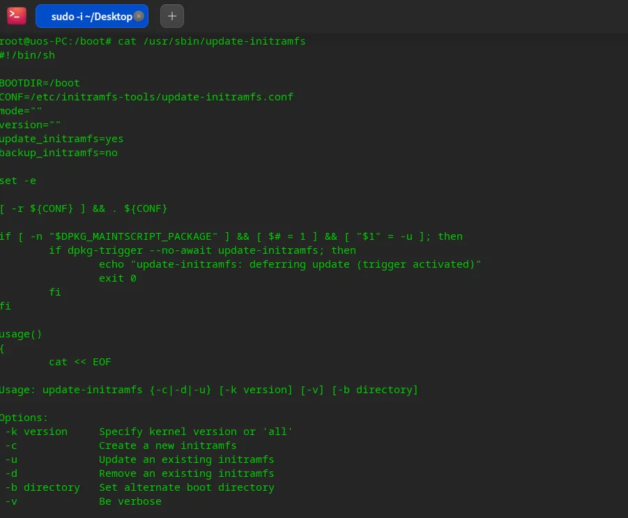

当我们安装内核获驱动时,我们一般会执行 update-initramfs 命令,生成新的 initrd,偶尔也会出现生成的 initrd内容异常的问题.我们可以对比 update-initramfs 前后的 initrd 内容.
initrd 存放于 /boot/initrd.img-*,大小一般在200MB以内, 通过 lsinitramfs命令查看其内容,通过对比更新前后的 initrd 可以发现绝大部分问题,
如果确实是 update-initramfs命令执行后 initrd 内容出现了问题,也不要恐慌,update-initramfs 也只是一个普通的 bash 脚本而已,分析其源码实现即可,这也是我们了解系统启动过程的一个绝好机会.

PS:如果多硬盘单盘单系统,有时候系统更新会找错引导分区,导致把引导安装到另一个硬盘的EFI分区,重启后默认引导变成了另一个分区的,由于找不到该分区的grub.cfg配置文件默认进入Grub命令行界面。(我Deepin25上次更新就遇到这种情况)
解决方法是手动加载原来硬盘分区里的grub.cfg配置文件,进入系统后删除另一个硬盘误装的EFI引导文件。

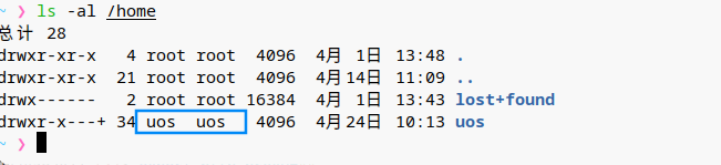

能进入输入密码的界面,进不到桌面可能是啥原因
ssk-wh
2025-04-24 10:15
vision018:
我碰到过类似的场景,一般是因为对应用户的家目录权限不对
可以先切进tty(Ctrl+Alt+F2),登录后,在/etc/passwd中找到你的用户信息,比如你的用户名是uos
一般对应的是
中间就是你的家目录位置
ls -al /home 看一下家目录的文件的属组和属主
这里应该和当前用户对应,出问题时可能不是对应的
如果是这种问题,可以通过下面的命令调整权限,
sudo chown -R uos:uos /home/uos
之后再切回tty1(Ctrl+Alt+F1),登录即可

家目录权限我检查过了,没问题
放弃了,用了两年突然进不去了。
崩溃了。
