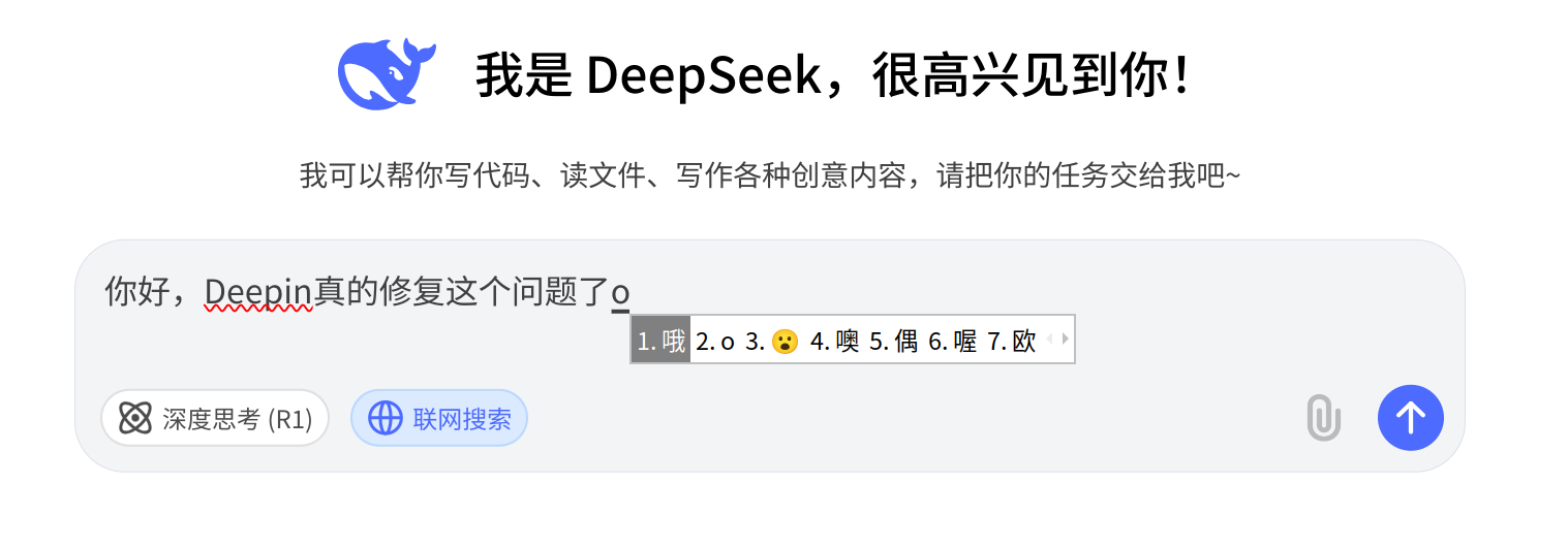

😂 昨天刚升级,输入法窗口不跟随的问题还在,期待deepin加快修复速度。

Feelup:
具体啥症状?是指比如说要在微信中打字,结果文字候选框是在外面很远的地方么?
我之前偶尔也有遇到类似问题,还有漏字跳字母的情况,后来研发说装个依赖就好了,可以试试看:
sudo apt update
sudo apt install fcitx5-frontend-all
Feelup
2025-04-17 17:58
deepin流云:
sudo apt update
是用chrome内核的应用时就会出现这个现象,输入法候选框飘到输入位置左上角很远。切换为搜狗输入法也是一样的
但神奇的是,用deepin自带的浏览器没这个问题。
你的这个方法我晚上试一下看看,多谢。

Feelup
2025-04-17 19:36
Feelup:
你的这个方法我晚上试一下看看,多谢。
还真可以了,多谢多谢。
qq4945286
2025-04-17 21:24
按一下上面的说的,输入法问题解决了
