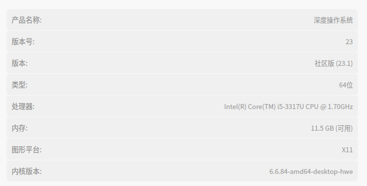

重装了deepin23,现在待机后再进桌面进不了了显示黑屏,只有个鼠标箭头。我的配置如图

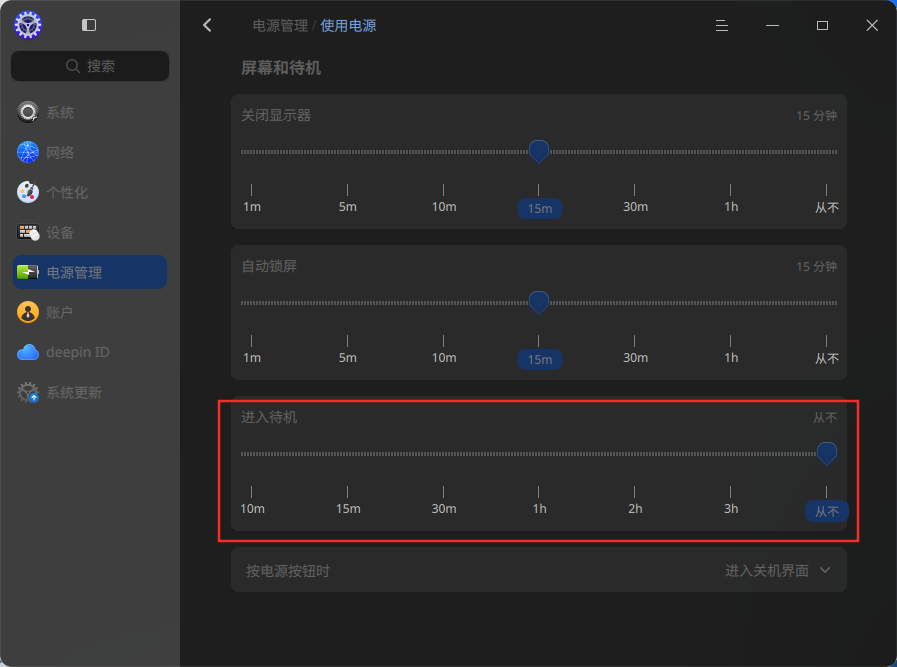

把休眠关掉试试,23 的休眠在部分机子上存在黑屏问题,无法唤醒。

不只是23,25也是一样的。
这个问题由来已久,但只在部分机型上出现,而且内核版本不一样也会发生变化,有些无解的感觉,我自己这就是这种情况。
xye9008
2025-04-17 14:52
buyike:
不只是23,25也是一样的。
所以退一步,关闭待机,我出现几次后就这么干了。
