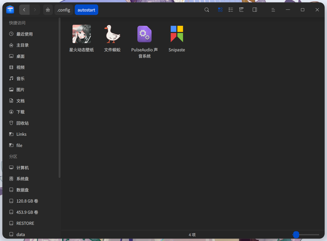

自启动的话,如果是自己编写的.desktop文件,先放到/usr/share/applications一份,然后确保在启动器中显示,然后在启动器右键选择开机自启动,然后.desktop就会被放置到~/.config/autostart中,不过放置的文件内容可能和修改过的内容不太一样,导致自启动失败,手动修改一下就好了。如果不想自启动了就在启动器右键取消自启动,但是目测自启动目录中还是会有对应的.desktop文件,不过应该不影响。

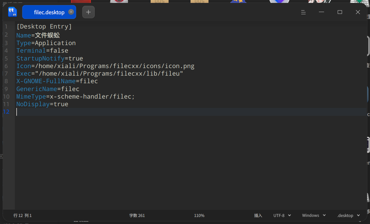

就是文件蜈蚣那个应用,之前还是可以的,现在就它不能自启动了。之前也出现过类似的问题,修一修Exec项都能好的
这个文件蜈蚣的filec.desktop是手动写的,然后在/home/xiali/.config/autostart、/home/xiali/.local/share/applications/、/usr/share/applications里都有一份,但是还有个问题就是在启动器界面里找不到它,和这个bug有关系么?
内容也给大家看一眼:
pzm9012
2025-04-17 11:23
NoDisplay=true 意思就是从启动器隐藏

pzm9012:
原来如此,没在启动器里是参数原因。那么为什么开机没有正确自启动呢?
