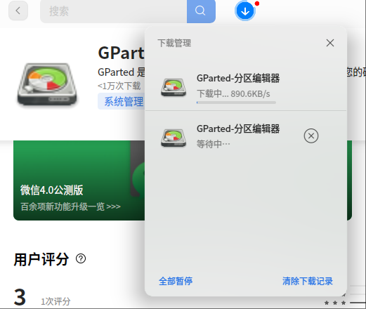

[3rd-Party Apps] 应用中心里面安装这个Gparted,就会出现两个任务,无法成功安装

用命令安装 sudo apt install gparted

玄圭SwenGway:
也不行,有错误。算了,有没有类似软件推荐一个

正在解压 linux-image-6.12.20-amd64-desktop-rolling (23.01.01.23) 并覆盖 (23.01.01.23) ...
dpkg: 处理归档 /var/cache/apt/archives/linux-image-6.12.20-amd64-desktop-rolling_23.01.01.23_amd64.deb (--unpack)时出错:
无法创建 /boot/System.map-6.12.20-amd64-desktop-rolling.dpkg-new (处理 ./boot/System.map-6.12.20-amd64-desktop-rolling 时): 只读文件系统
dpkg: 清理时出错:
无法删除 /boot/System.map-6.12.20-amd64-desktop-rolling 的新近解压的版本: 只读文件系统
dpkg-deb: 错误: 粘贴 子进程被信号(断开的管道) 终止了
准备解压 .../linux-image-6.6.84-amd64-desktop-hwe_23.01.00.56_amd64.deb ...
正在解压 linux-image-6.6.84-amd64-desktop-hwe (23.01.00.56) 并覆盖 (23.01.00.56) ...
dpkg: 处理归档 /var/cache/apt/archives/linux-image-6.6.84-amd64-desktop-hwe_23.01.00.56_amd64.deb (--unpack)时出错:
无法创建 /boot/System.map-6.6.84-amd64-desktop-hwe.dpkg-new (处理 ./boot/System.map-6.6.84-amd64-desktop-hwe 时): 只读文件系统
dpkg: 清理时出错:
无法删除 /boot/System.map-6.6.84-amd64-desktop-hwe 的新近解压的版本: 只读文件系统
在处理时有错误发生:
E: Sub-process /usr/bin/dpkg returned an error code (1)

终端里面跑一下 mount 然后把结果贴上来
这样?

Cryolitia
2025-04-22 09:28
麻烦给一下系统版本,另外确认一下是否开启了磐石
