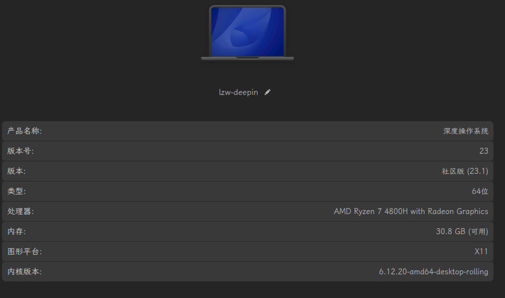

机器配置如下: 系统安装了deepin以及windows 10 双系统
目前就是deepin启动能够正常运行,一般运行半小时左右就可能随机卡死。卡机出现时短时间内还可以用alt+tab切换应用,在终端输入任何命令都会提示【input/output error】,然后一会就全部卡掉,必须关闭电源重启。

不是N卡
我这台是笔记本,是AMD的 R7 4800H的 自带的GPU 没有独立显卡
