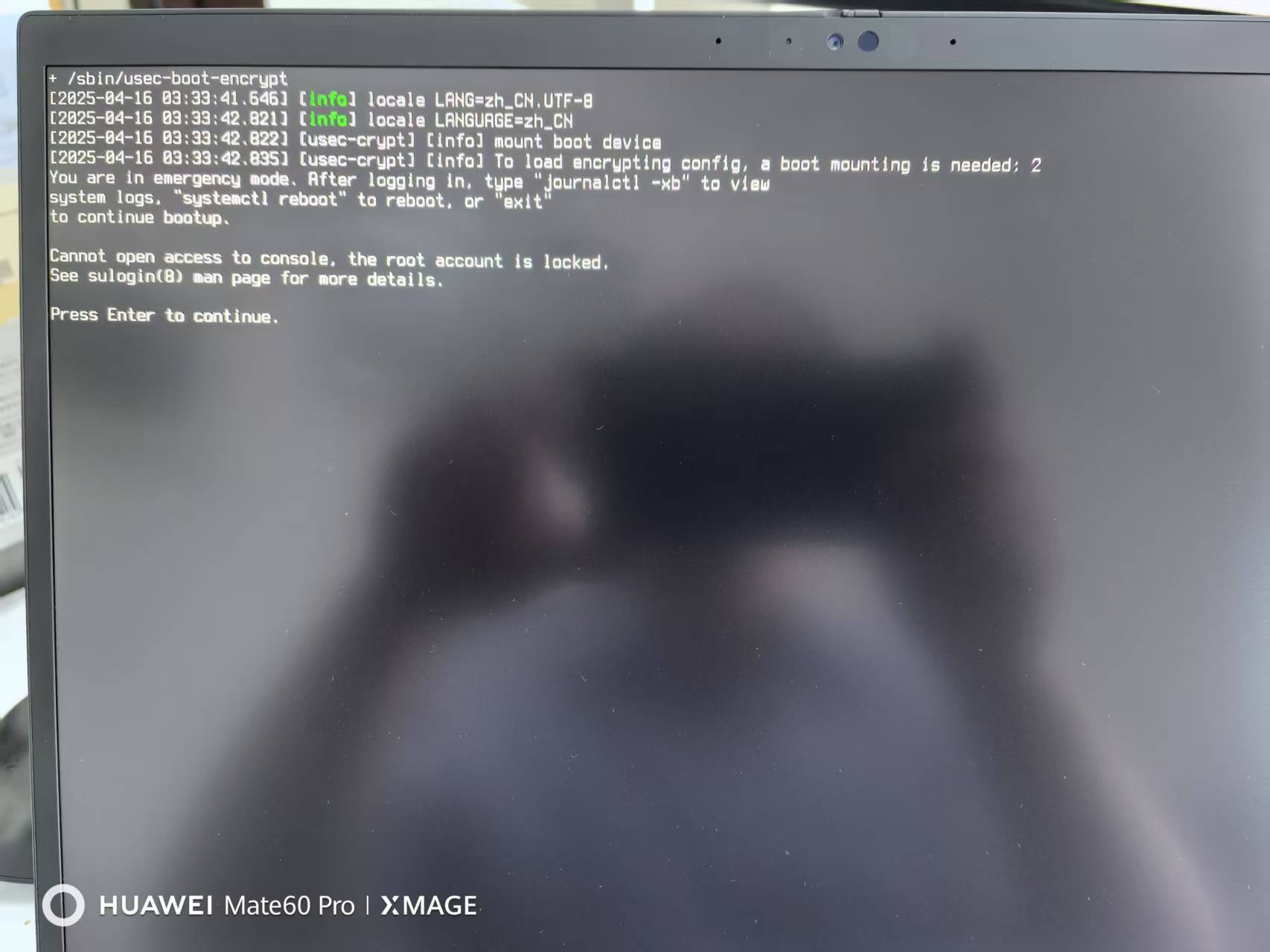

在Thinkpad上装了25,安装很顺利,安装后重启也可以进入系统。可是,升级后就无法进入系统了,出现的提示是这样的:
目前只能回退了。请教各位达人,该如何处理?谢谢

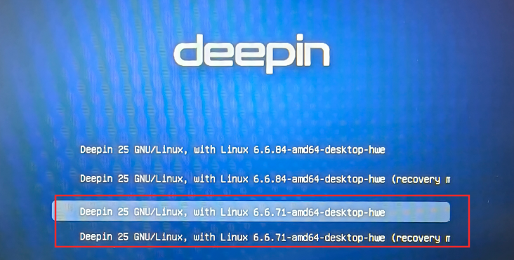

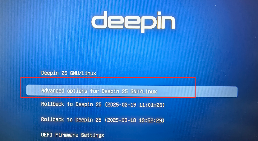

可以在启动界面,按下方向键选择高级操作,选择6.6.71内核,应该就可以进入系统,目前内部有复现,研发正在分析定位解决中,对此造成的不便深表歉意♥️♥️♥️。
