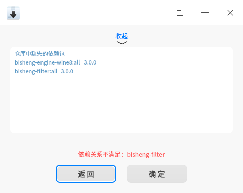

KONICA MINOLTA 367SeriesPCL驱动无法安装,显示缺少两个依赖包。

升级软件包安装器后再尝试安装有墨驱动;
或者在控制中心完成一次检查系统更新后再尝试安装有墨驱动。
