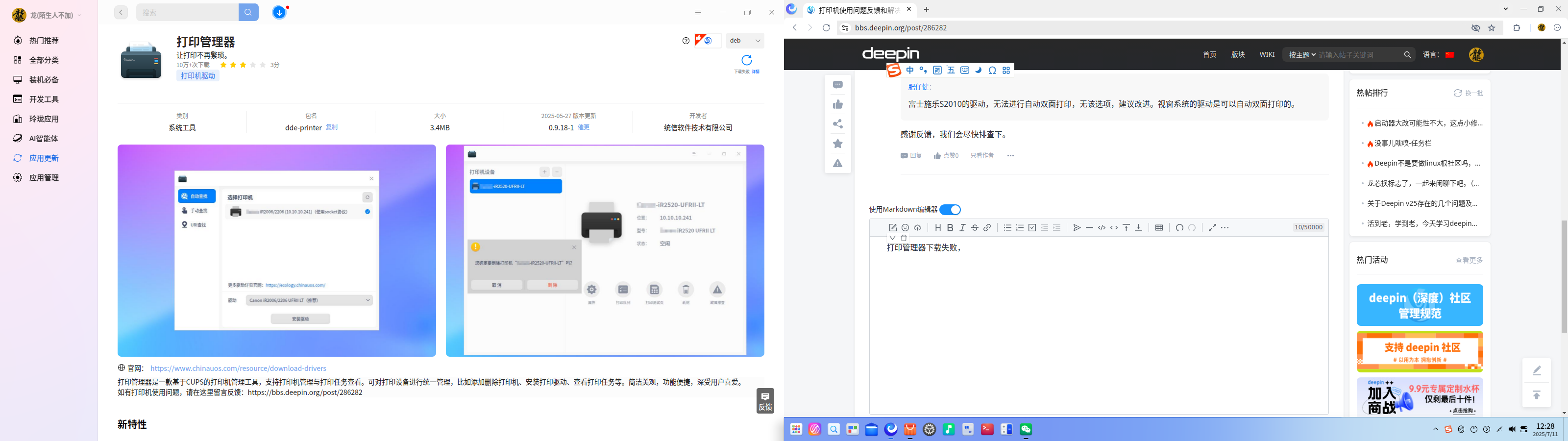

王新龙
2025-07-11 12:28
打印管理器下载失败

王新龙
打印管理器下载失败
如果可以使用apt,尝试安装高版本打印管理器,商店展示的版本过低。

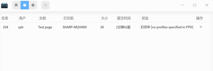

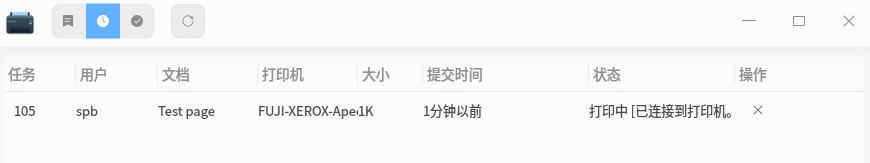

Ganna
2025-12-19 17:04
上周打印机还能打印,这周突然就无法打印,安装另外的打印机同样无法打印,打印管理器是最新版本。图一为原本可以打印的打印机;图二为新装的打印机,一直显示打印中,几分钟后自动暂停。图一打印机用windows系统能打印,图二打印机别人用统信系统能打印。
yicold
deepin product team
2025-12-22 16:49
Ganna
图二打印机别人用统信系统能打印。按照对方使用的打印管理器版本来配置添加打印机,然后再尝试进行打印。

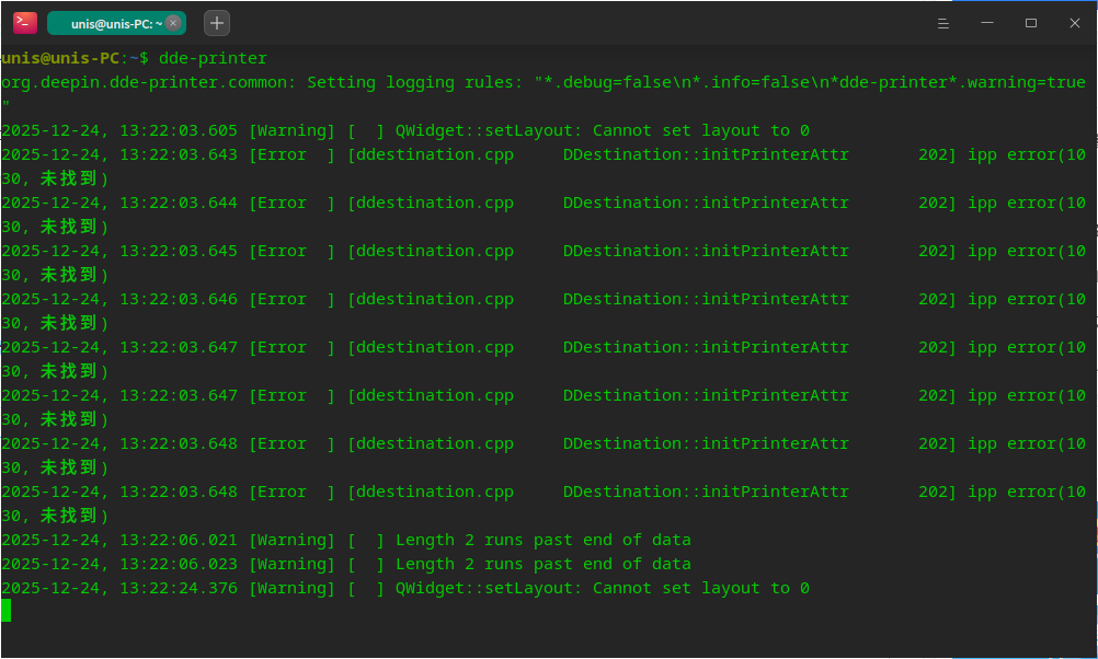

任玮琦
2025-12-24 13:26
#20
UOS专业版1060升级到1070后,打印服务正常,打印管理器从开始中打不开(无反应),但是从终端输入dde-printer就能打开,会显示警告和错误,这个怎么处理解决?
