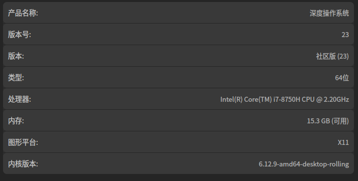

2025-04-14 23:30
这个是系统信息

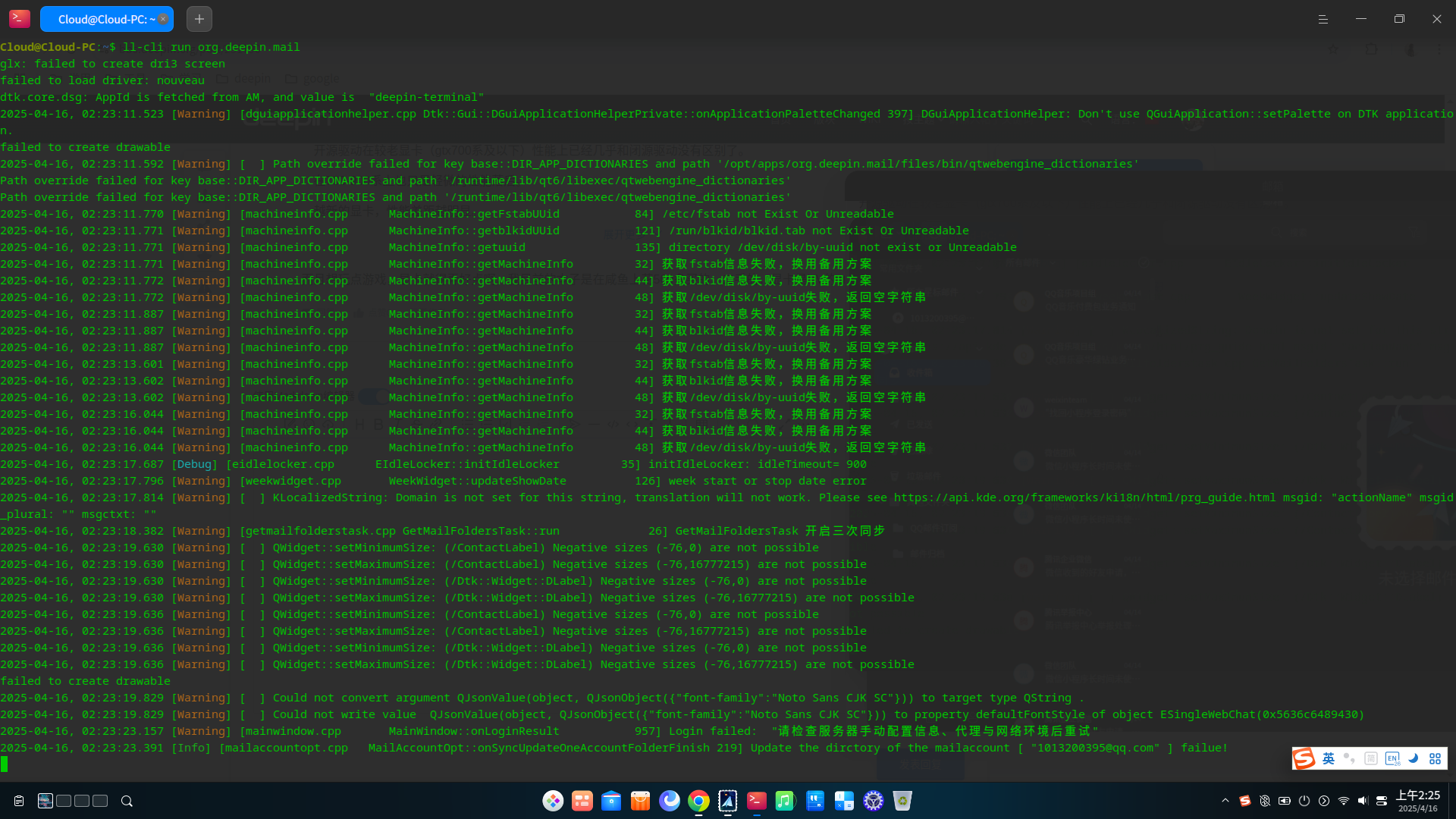

策钦
2025-04-16 02:25
HualetWang:
这不是透明,是邮箱崩溃了吧……
终端里面启动邮箱,看看日志显示什么,23 系统直接终端运行 deepin-mail。

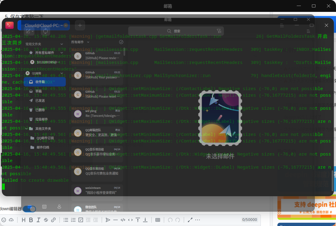

我试了几次都没有pid,程序好像没有崩溃,因为他虽然界面一直卡住,但是我点击右上角还是会弹出退出提示,点击最小化也可以正常隐藏,我看终端也只有这个fail(安装了NVIDIA闭源驱动)
策钦
2025-04-16 15:44
最帅的那位:
多半是崩溃了,可以用下面方法抓一下堆栈,方便继续跟踪一下
  1. 安装软件
    -- apt install systemd-coredump---可查看系统个应用的闪退日志
    -- apt install gdb
  2. sudo coredumpctl list 找出刚才应用程序的崩溃记录的编号 (pid),如果没得就重新复现一下
  3. coredumpctl gdb 编号(pid)
  4. 就到gdb模式下 再输入bt
  5. 保存文本贴一下
用终端启动有时候会加载的多一点,我这次已经看到三个点在转圈了,不到1s应用整体界面就缩放卡在这里,能拖动也能关闭
