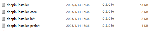

机器配置:华硕B85主板,4590cpu 8G内存,120固态
玄圭SwenGway
2025-04-14 09:21

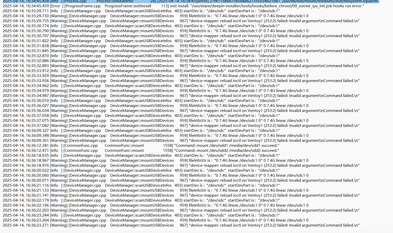

这个图()错误日志是哪里的,你安装的什么系统版本,通过什么安装的这些要说清楚,不然我也不知道怎么帮你

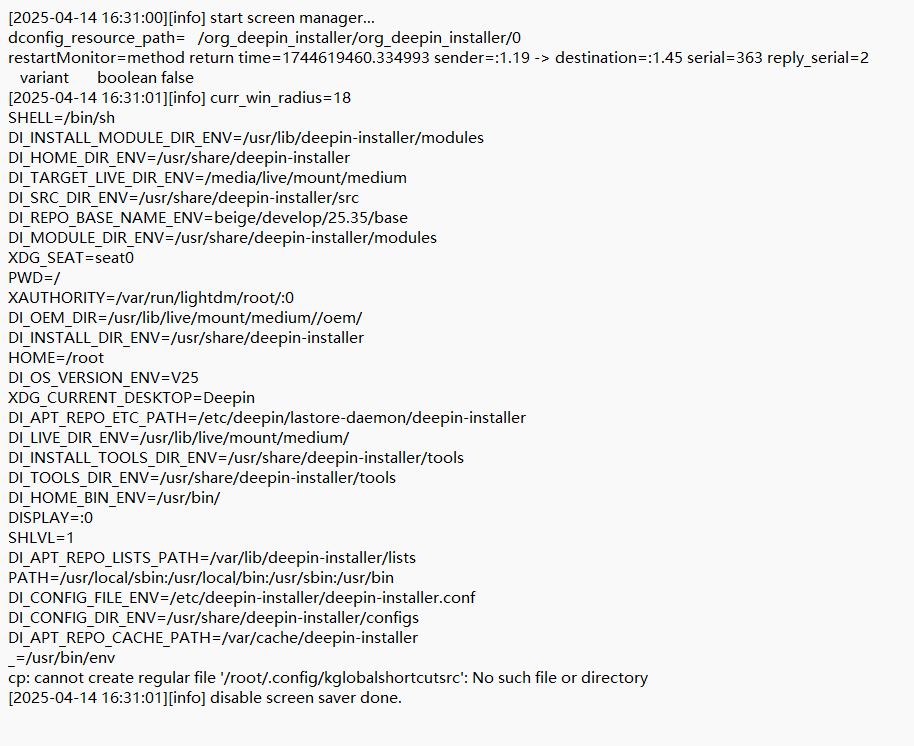

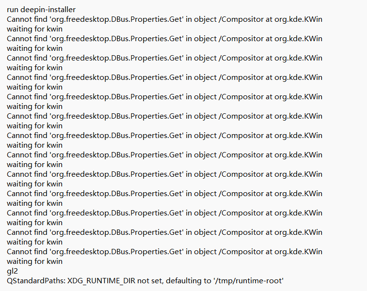

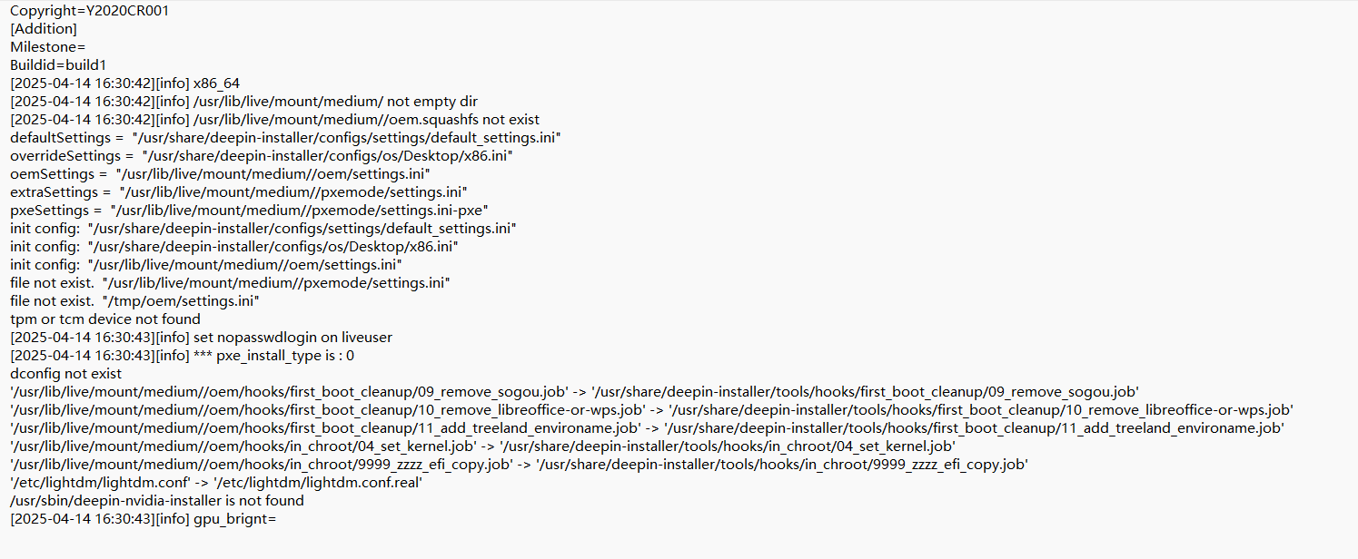

你好,这个图是利用ventoyU盘启动,在全盘安装deepin-desktop-community-25-alpha-amd64过程中,解压到20%左右弹出来的的信息,然后提示我可以保存到U盘上
,一共生成下面图片中的四个文件。
