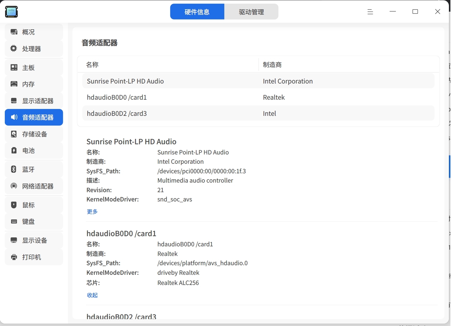

安装过Deepin23的6.6内核版、6.9内核版,也安装过Ubuntu 22.10,试用了Deepin 25,众多的Linux系统中,Ubuntu系统和6.6内核的Deepin 23声音均正常,其他Deepin版本都没有声音,查看设备管理器的音频设备,结果如图。希望能在Deepin 25的正式版中解决这个问题。

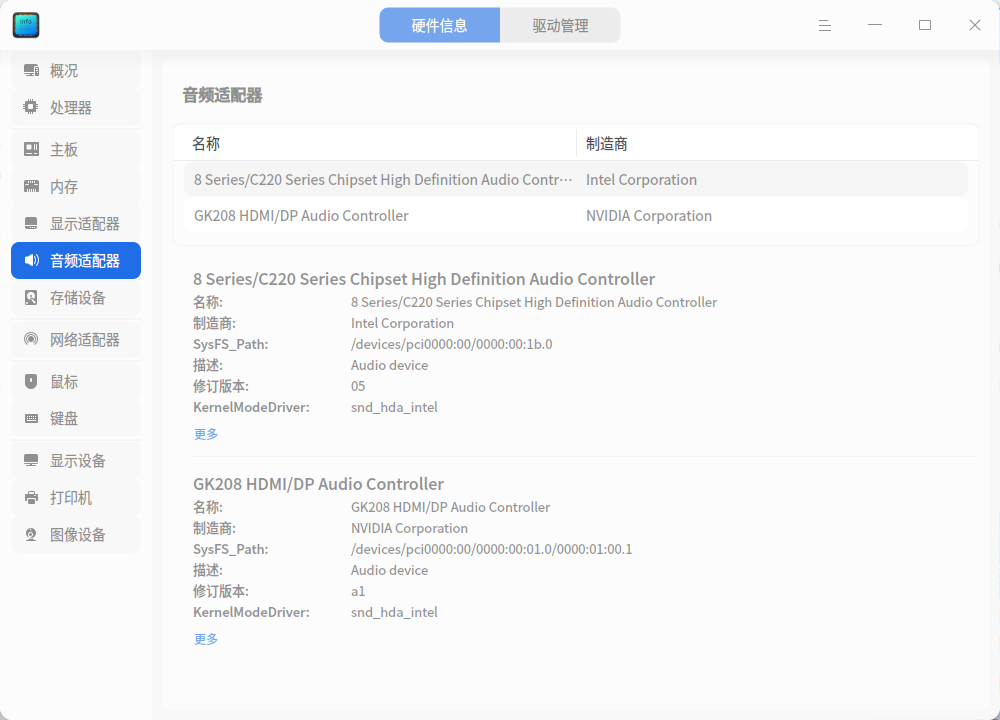

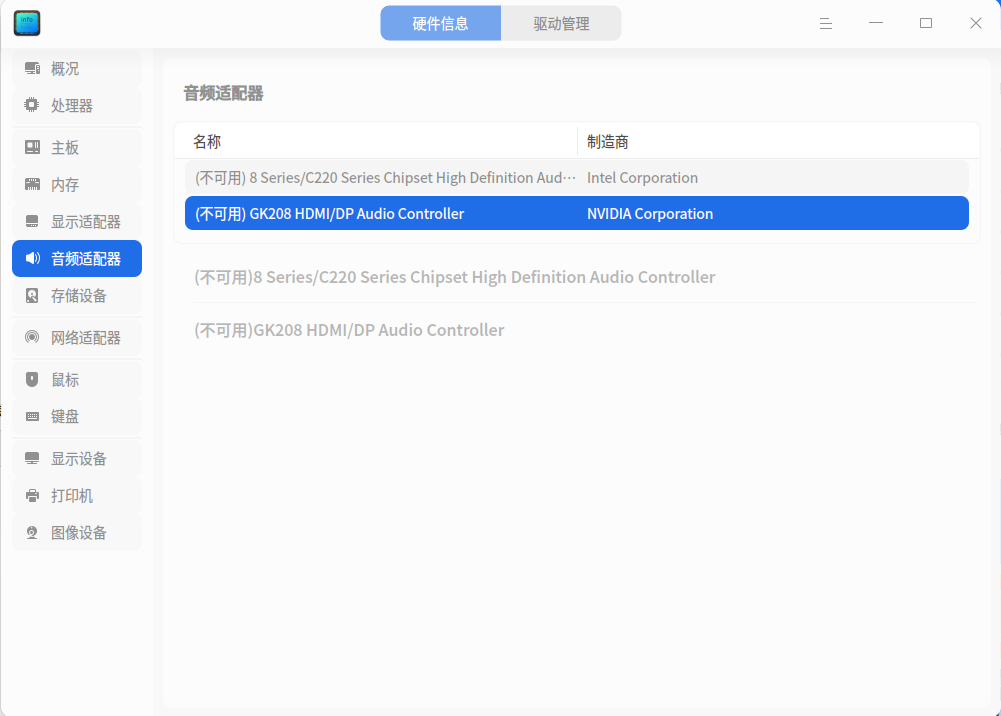

我这边Deepin 25 6.12内核版本,安装后也没有声音,一开始提示无声音输出设备(音响的线连接手机孔有声音,可以排除音响没问题),后来插插拔拔几次,在设备管理器那里,声音显示不可用。
免安装体验deepin 25 Alpha的时候有声音。

最新消息,昨天系统走了一遍是有声音的,关机后,今天再次开机使用,又是老问题--没有声音。

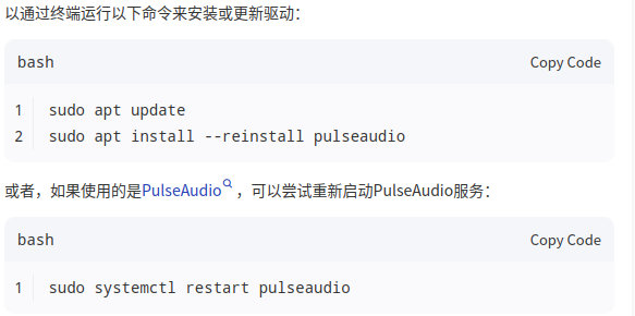

好了,我搜的指令,用终端修复好了,终于有声音了。
以下是指令:
sudo apt update
sudo apt install --reinstall pulseaudio
以下是参考的内容截图
