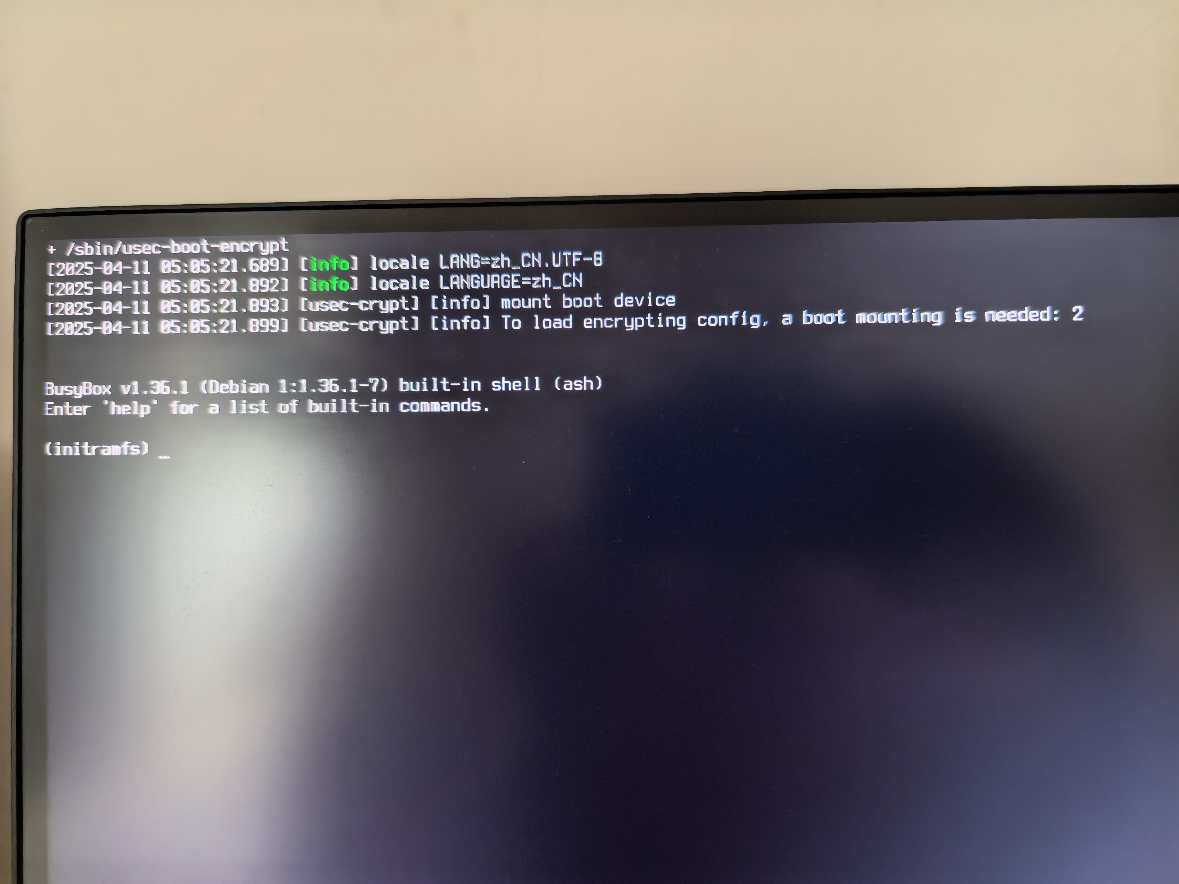

v25 alpha 内核6.6.7 ,安装后更新了一下进不了系统,重启还是这个提示。

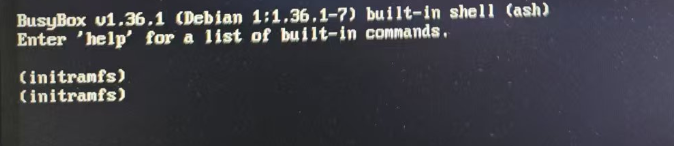

重新启动系统停在initramfs

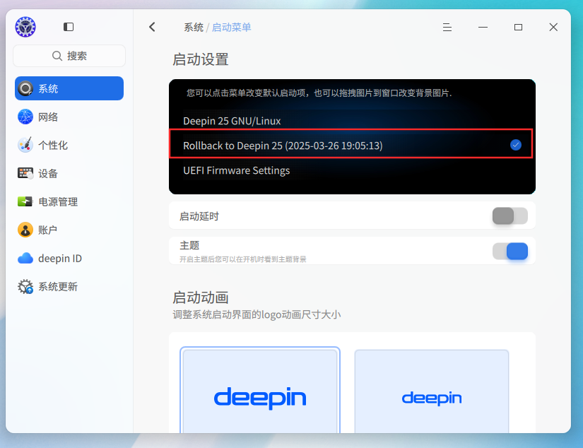

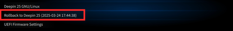

安装进入系统用设置 里面的更新,升级一下系统,就会有回退到某个时间点的启动项了,重新启动按向下的方向键选择回退到某个时间点的那一项,进入系统把那一项设置为默认启动项就可以绕过。
经过折腾,发现启动时按向下的方向键能通过恢复选项能进入系统
发现系统并没有恢复到之前状态,而是更新系统后的。并且可以正常用已经安装更新和软件
所以在设置里把Rpllback to Deepin 25设置为默认启动项就可以暂时使用系统,静待官方修复。

alpha版本的bug,引导项的顺序反了,rollback才是最新的😢
