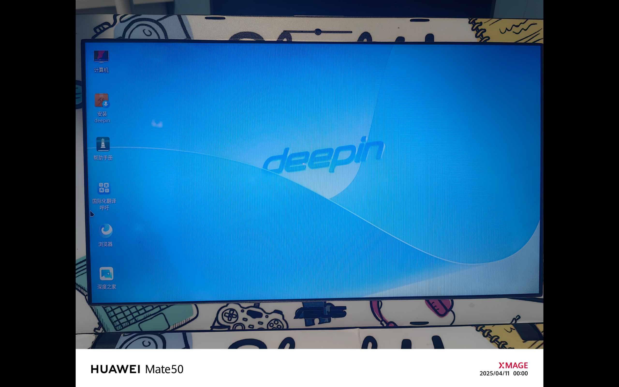

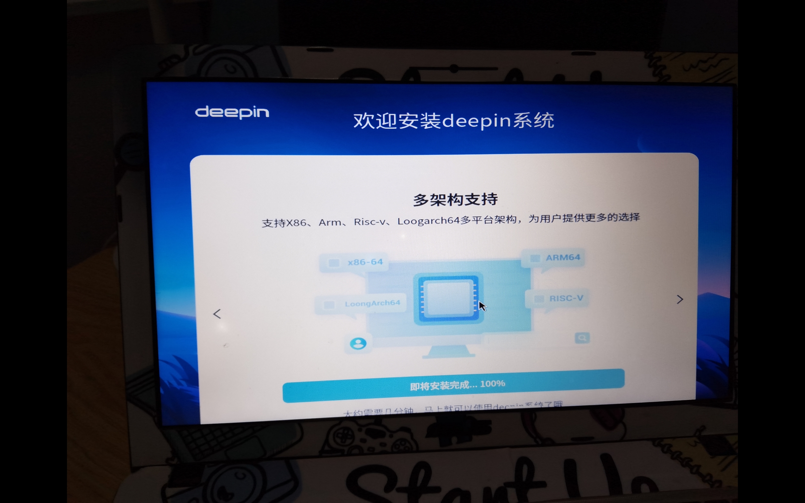

制作好了U盘启动盘。无论是推荐的两种方式还是怎么的?反正就是安装不上。第1步开始装上的时候百分百等待几分钟重启的时候就一直卡在这个重启的时候。第二就是直接用U盘体验系统。进去之后只有鼠标能动桌面就是一张图片,根本动不了。卡死的状态。笔记本的配置是I5 7200u.双核四线程。DDR4 2400 20g 华硕老笔记本。其实在前面四五年的时候。我也装过13还是14的版本。15也装过。一直都是有问题,那个时候能成功安装。但用不了多久就会有各种错误出现。导致不能正常使用的。我以为过了几年UI确实越来越漂亮了。但是这个兼容性好像并没有很大的提升啊。希望多多改进一下能用的话确实Linux体验感还是蛮不错的。这边感觉还是红包阵营的兼容性更好,裸机安装一般都不会有什么问题。乌班图其实有时候也是有很多问题的。我以前也裸机装过。安装的时候那个界面分辨率都不一样,导致都看不见,还得自己想办法挪动。后面把安装上了之后关机又卡死了点了关机都关不了。反正也是有好多问题。不过感觉现在好几年过去了他的兼容性做得非常好了。
这就是用u启动进的体验系统。他是在这个界面根本动不了。
这个就是直接安装系统。的时候到100%。直接就一直卡在这里了。

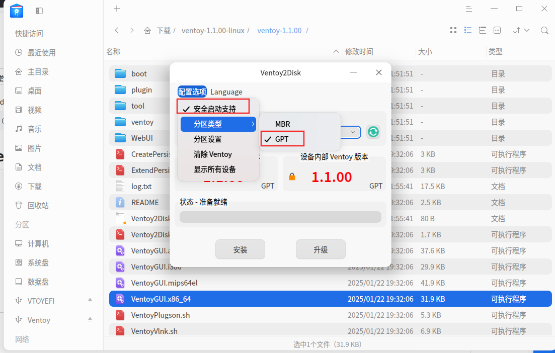

1:制作U盘启动时建议分区选择gpt格式
然后复制镜像到U盘
如图

安装到100% 时一定要等,我安装的时候也以为是卡死了,重新安了好几遍都100% 好久,最后一次出去干别的事,能有一两个小时后回来发现安装完成了
