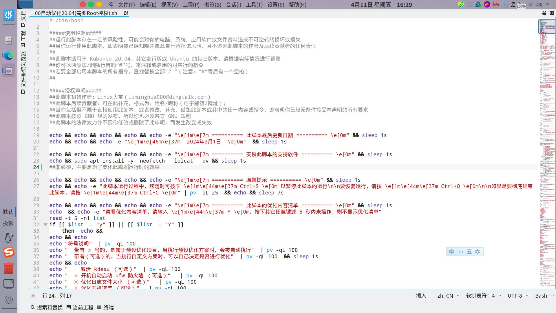

鄙人使用 Kubuntu,属于又菜又爱玩的类型,所以,只要它一有长期支持版发布,我就喜欢把硬盘包括分区做个彻底全格,直接刷上最新版本,并且还可以尝试不同的文件系统
由于怕麻烦,就写了个大约 850 行的 Shell 脚本文件(目前还在完善中……),初步安装完系统后一键启动该脚本,鄙人就抬着手机去宠幸 3D 区的蒂法和四妹了,剩下的全由电脑自动搞定,省心省力两不误
