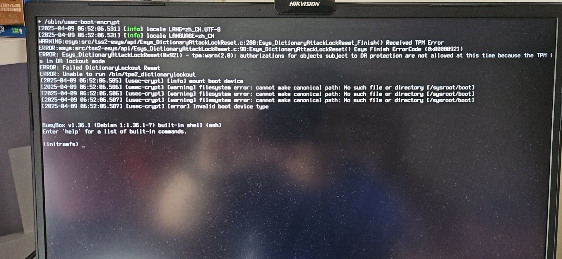

调整分辨率后重启,启动失败,TPM锁定,有没有大哥帮看看怎么处理
LiuYongzhang
2025-04-09 15:10
重新启动系统停在initramfs
经过折腾,发现启动时按向下的方向键能通过恢复选项能进入系统
发现系统并没有恢复到之前状态,而是更新系统后的。并且可以正常用已经安装更新和软件
所以在设置里把Rpllback to Deepin 25设置为默认启动项就可以暂时使用系统,静待官方修复。

重新启动系统停在initramfs

我又重装了一遍,这个问题在安装完初始化的时候就出现了,但是刚装完是可以强行进系统的,注销的时候也能看到这个界面,但是一重启就卡在这里了😬

安装进入系统用设置 里面的更新,升级一下系统,就会有回退到某个时间点的启动项了,重新启动按向下的方向键选择回退到某个时间点的那一项,进入系统把那一项设置为默认启动项就可以绕过。

不整了,更新也更新不了,放弃了,兼容不了btrfs的系统还是再看看吧 shamed

跟楼主同样的问题,现在也是一样,在设置里把Rpllback to Deepin 25设置为默认启动项就可以暂时使用系统

和文件系统有点关系,主要还是磐石的问题,新的更新版本好像解决了😂天知道我装了几次,只要装完就更新就没事有机会能用

也是一样,在设置里把Rpllback to Deepin 25设置为默认启动项就可以暂时使用sob

目前最新版本好像没这个问题了,可以尝试更新了
