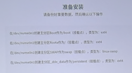

此次重新研究后安装成功,总结下来有几点非常重要:

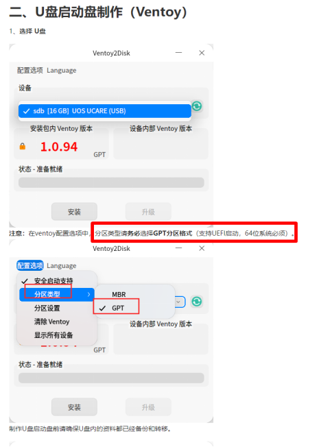

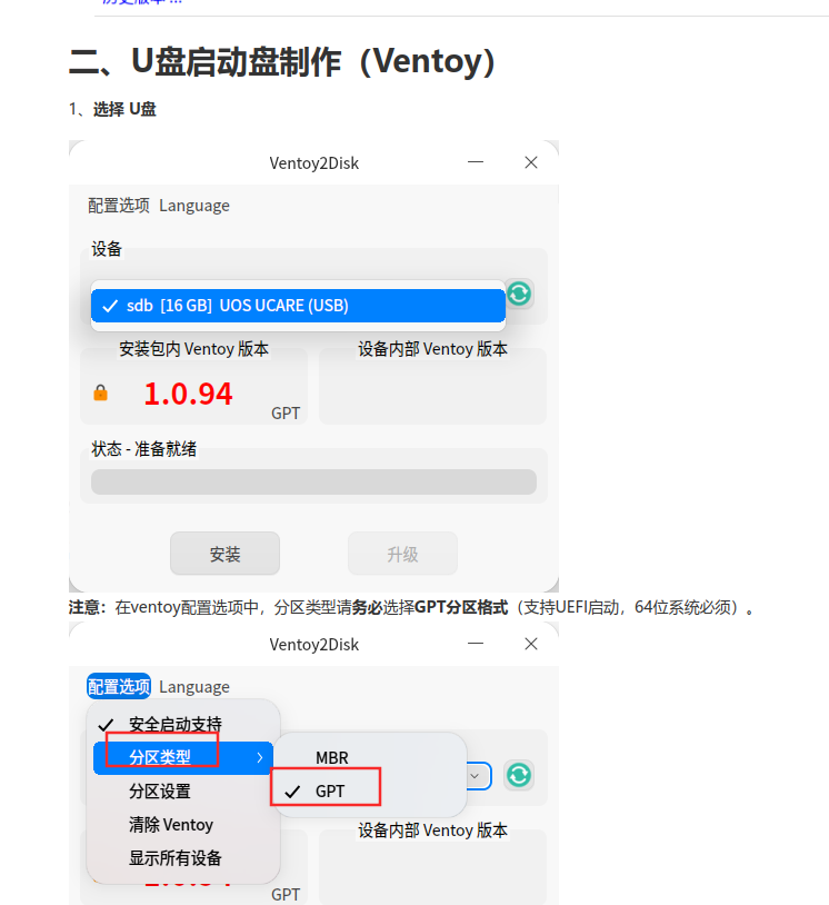

一是制作安装启动盘一定要选准分区模式为**GPT分区格式,否则会安装不成功,会报错。**之前就是没有选择分区格式,默认为MBR格式,导致我一直安装不成功。

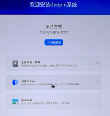

二是安装方式有全盘安装、自定义安装和手动安装。
推荐选择自定义安装模式。

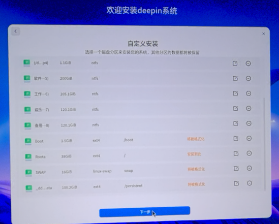

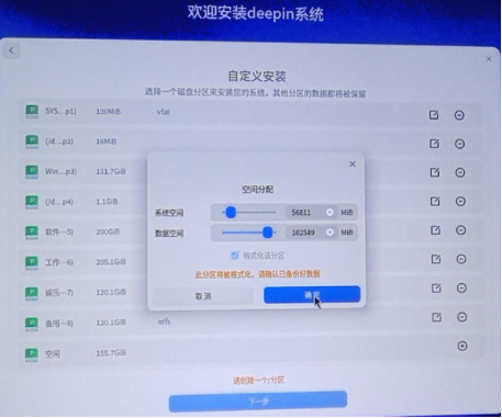

●推荐选择自定义安装模式:自定义模式下只需要设置系统盘和数据盘大小即可,不用自行设置其他配置,可以看做是傻瓜式安装,最为简单方便。系统盘只用于安装系统本身必要文件,系统文件会占用10G左右空间(另外系统会自行划设引导空间1GB左右、交换空间16GB左右),所以一共最少需要30GB左右,系统盘数据大小很稳定,不会随软件增多而变大;数据盘用于安装软件数据,以后安装的软件数据也存在这个盘。系统自带软件数据会占用数据盘11-14GB大小的空间,安装完成后,数据盘内文件大小会随着安装软件的增多而增大,所以划分大小时,系统盘设置不能低于30GB(推荐50GB以内即可),数据盘最低不能低于50GB(推荐100-150GB左右能满足日常使用),可根据自身需求设置越大越好。
●**不推荐手动安装模式,**如果自己对系统安装很熟悉就选择手动安装模式,手动安装模式需要自己设置安装位置、大小和挂载点,有点复杂也很麻烦,不推荐。

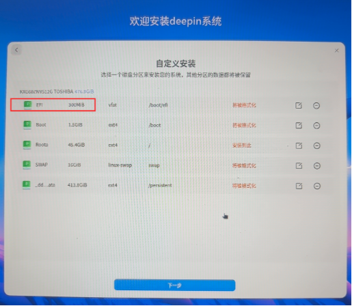

一般来说自定义手动安装的灵活性更高,也更符合个人的定制化需求,可以一块硬盘上安装双系统,也可以通过 LVM 方式来管理磁盘,从而在后期更加灵活的进行扩容操作,熟悉 Linux 系统的爱好者可以选择自定义安装模式。
自定义手动安装时需要注意以下几点:
**☆**划分一个 EFI 分区(默认300MB即可);
**☆**如果电脑物理内存小于 8G,划分一个与电脑物理内存相同大小的 swap 交换分区;
剩余空间全部划分给“/”根分区即可;
●不要选全盘安装,全盘安装会将整个硬盘格式化,会导致其他盘数据丢失。
wcs4221
2025-04-09 06:08
手动安装不必重分300m,用原有的就行了。
化好根/----安装!

敲黑板,官网的安装教程,第一次安装的同学还是建议先看一下吧,少走弯路少踩坑😂 tail
https://www.deepin.org/zh/deepin-25-installation/
https://www.deepin.org/zh/system-installation-disk-with-ventoy/
