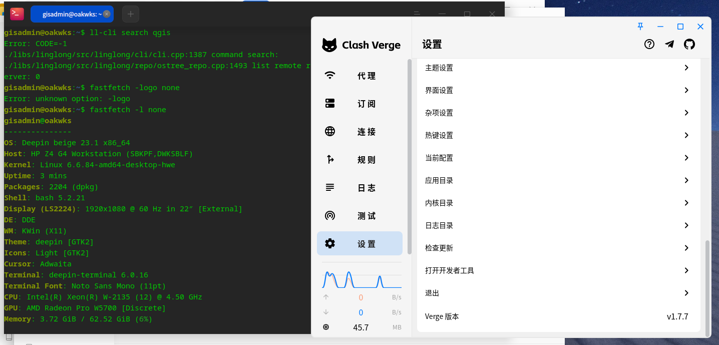

GITHUB上只1.7.7, 在23.1上打开显示堆栈错误,用不了。。。
MeGusta
2025-04-17 20:54
Coursing:
我这里正常
j***o@foxmail.com
2025-05-22 00:11
