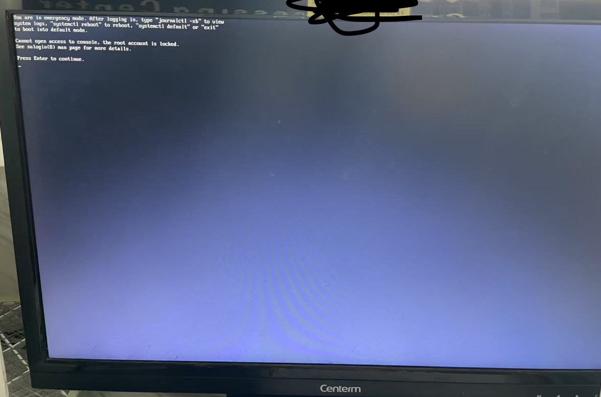

[Feedback on issues] 忽然变成这样了,怎么解决?
180******33
2025-04-08 09:44
鲜衣怒马
2025-04-08 10:30
看提示,root被锁?让你执行命令看打印日志

参考链接 https://faq.uniontech.com/desktop/sysmain/black/3cd1
统信桌面专业版【开机进入emergency mode/“journalctl -xb”】解决方案
全文导读:本文主要介绍了电脑开机后黑屏,系统进入emergency mode/“journalctl -xb”模式下的两种修复方法,分别为:1、使用livecd工具修复(若您手上有已做好的livecd工具,可直接使用该方法);2、使用命令直接对磁盘分区进行修复(在没有livecd工具情况下,推荐使用该方法)
方案列项
1、使用livecd工具修复(点击查看)(若您手上有已做好的livecd工具,可直接使用该方法)
2、使用命令直接对磁盘分区进行修复(点击查看)(在没有livecd工具情况下,推荐使用该方法)
问题现象
开机进入emergency mode/“journalctl -xb”状态,如下图所示
问题原因
data分区损坏
解决方案

解决方案二:使用命令直接对磁盘分区进行修复
步骤一:进入grub界面的编辑模式
在“控制中心-通用-启动菜单”打开“启动延时”菜单;
重启电脑,为防止跳过grub菜单,可以在系统启动后,持续点击键盘上下方向键,出现界面后,在grub界面选择第一项,按键盘E键进编辑模式,如下:
在此界面按键盘E键进入编辑模式
进入编辑模式
步骤二:添加参数
在Linux开头的那一行末尾添加参数 break=mount,如下图所示:
添加参数break=mount
修改好后直接按F10或者Ctrl+X,进入initramfs模式,如下图:
进入initramfs模式
initramfs模式界面
步骤三:查看分区情况
执行 blkid命令,查看分区情况,找到“_dde_data”对应的分区,即/dev/sda5(请您根据您所查询的实际磁盘分区进行记录),如下图:
查看_dde_data分区情况
步骤四:修复磁盘
执行命令 fsck -y /dev/sda5修复,如下图所示: #此处的/dev/sda5 请根据您所查询到的磁盘分区进行更改
对分区进行修复的过程
步骤五:重启系统
修复的命令在执行时会输出大量的修复信息,正常情况下修复完之后输入 exit命令回车后,即可正常启动系统。

一般是非正常关机造成的,可尝试用fsck修复系统分区

一般用方法二
