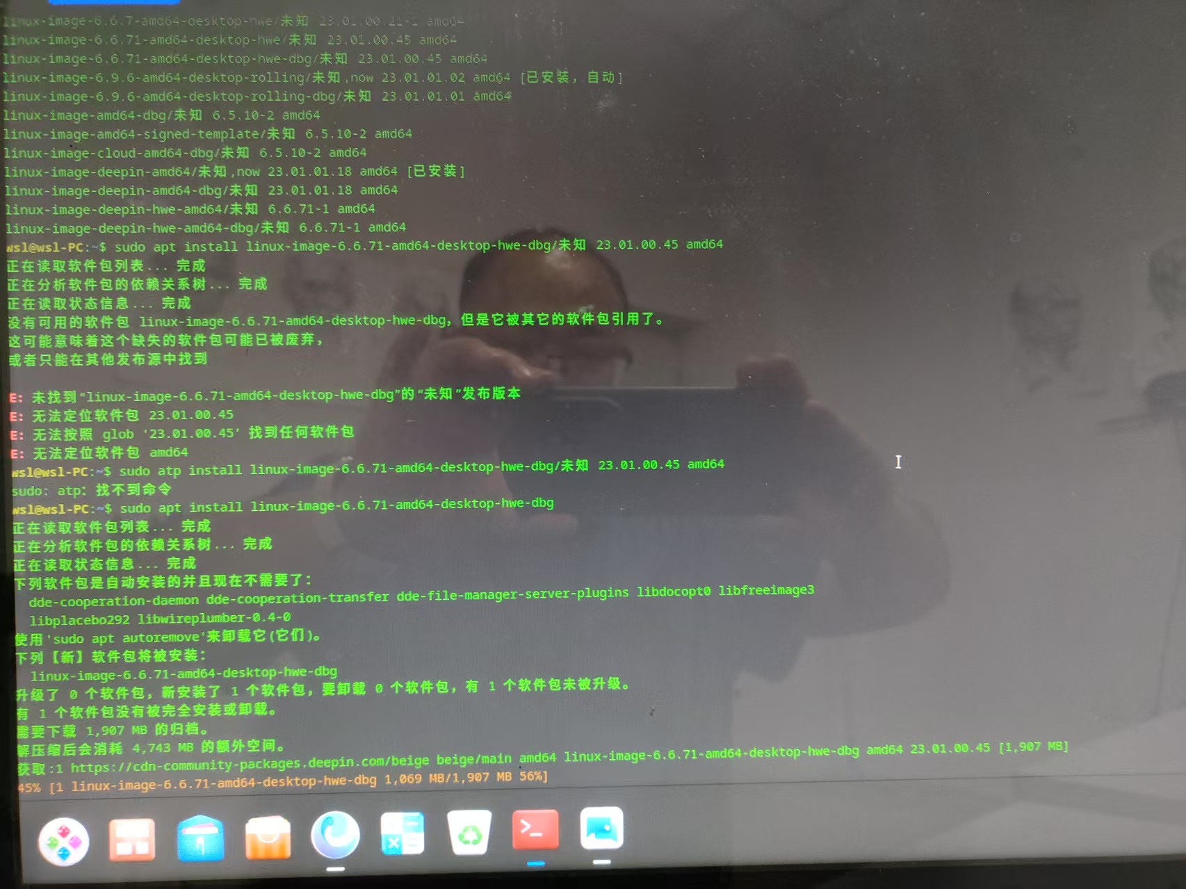

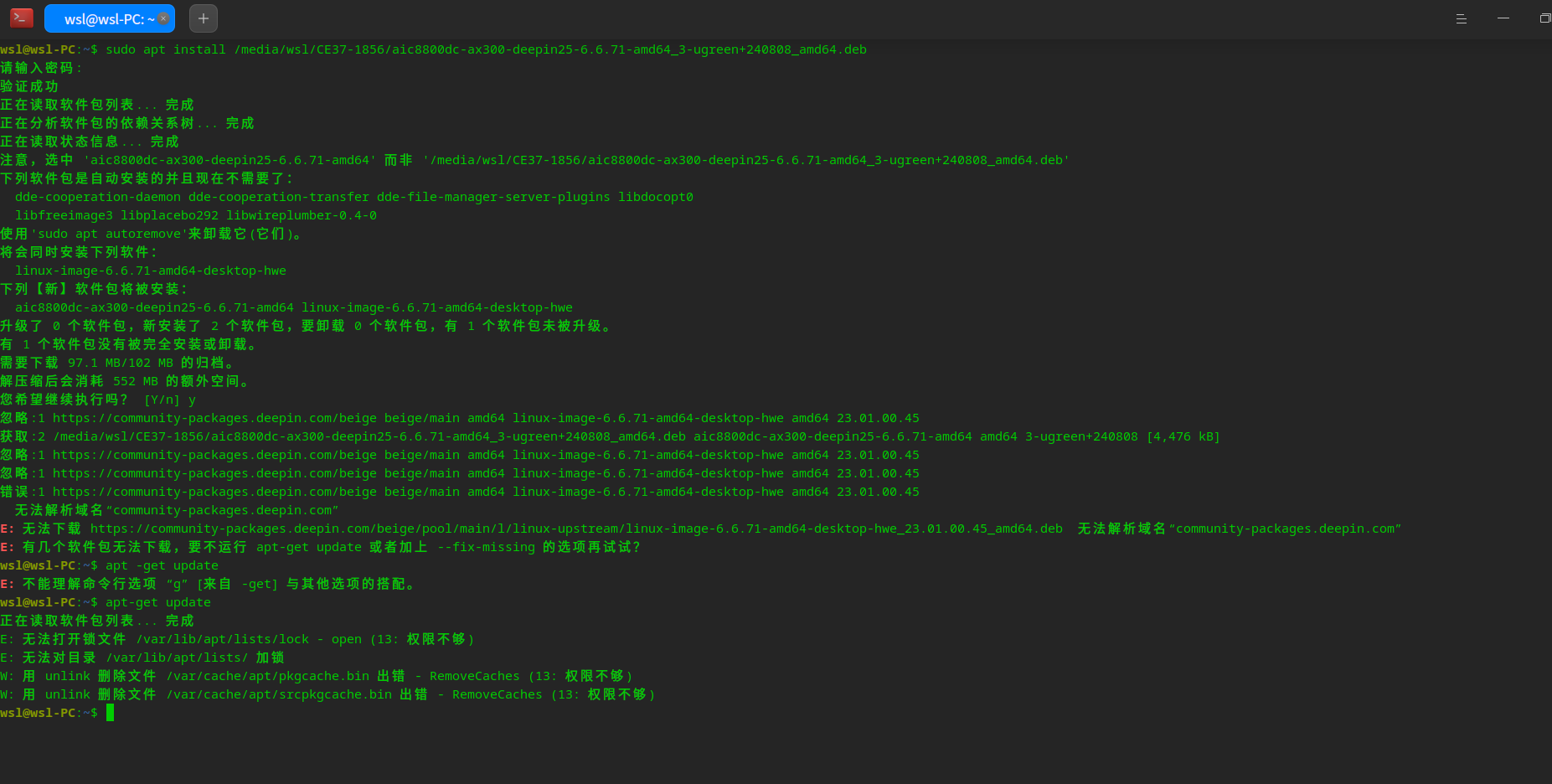

2025-04-09 16:02
20250409155422.png安装内核时出现的问题,请大侠帮忙分析下。谢谢。因我是小白,请详细的说明操作过程。再次谢谢。

2025-04-09 23:09
linux-image-6.6.71-amd64-desktop-hwe 这个软件包似乎没有下载完。重新安装。
sudo apt install linux-image-6.6.71-amd64-desktop-hwe
另外,网盘里还有个 firmware-aic8800.deb 的固件包,也需要 下载、安装。
