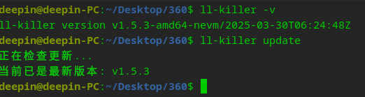

打开终端 输入ll-killer -v 玲珑杀手安装成功后会显示具体版本及构建时间
执行ll-killer update 可实现自动升级到最新版本(目前最新版v1.5.3)

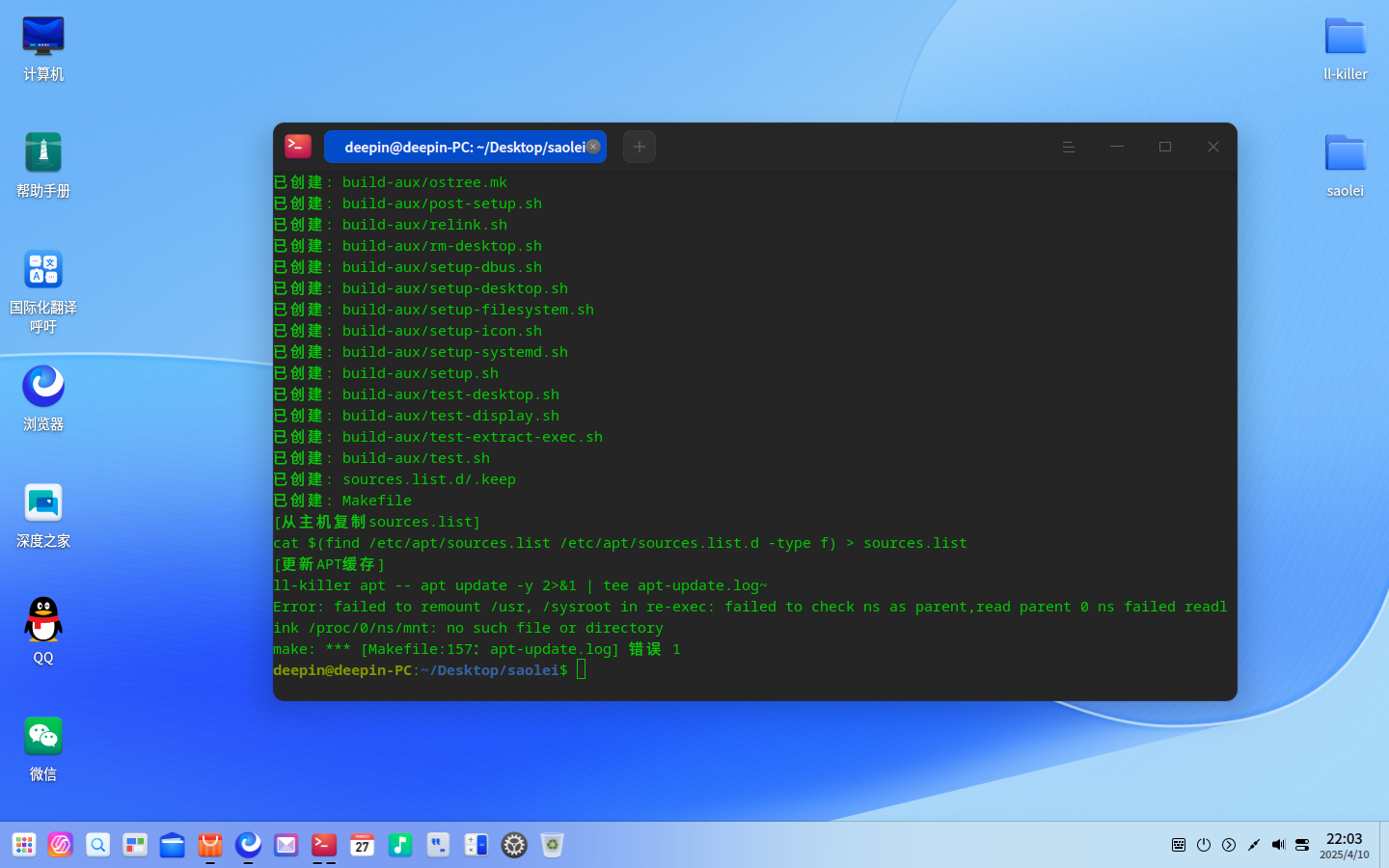

锵锵枪ᯤ
2025-04-10 18:58
[从主机复制sources.list]
cat $(find /etc/apt/sources.list /etc/apt/sources.list.d -type f) > sources.list
[更新APT缓存]
ll-killer apt -- apt update -y 2>&1 | tee apt-update.log~
remount:/proc: operation not permitted
make: *** [Makefile:157:apt-update.log] 错误 1

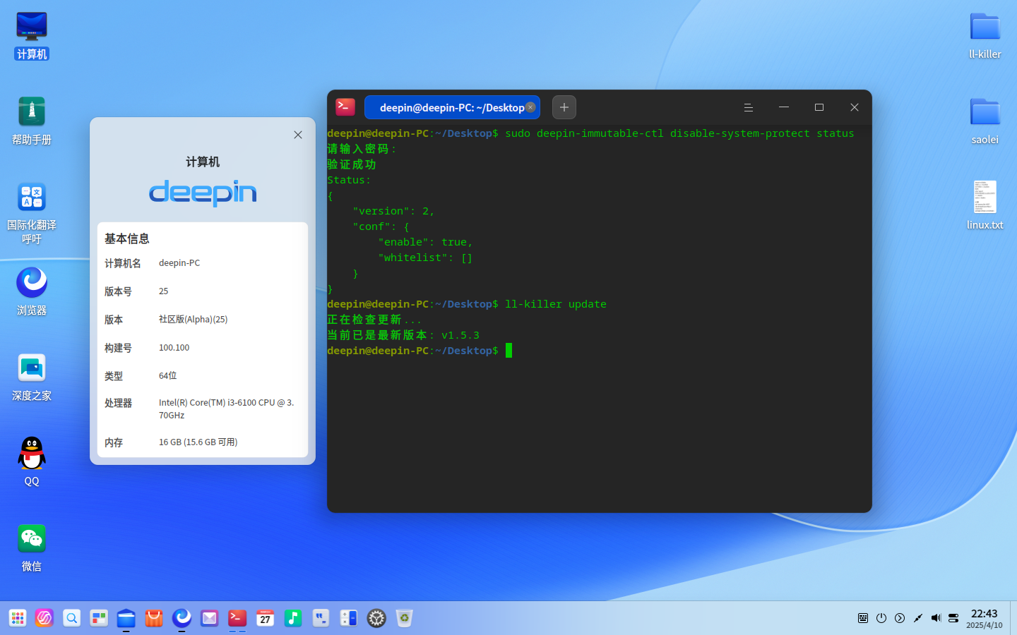

克亮
2025-04-10 22:44
锵锵枪ᯤ:
应该不是源的问题,源都是通的
我知道是啥原因了,原来是不可变磐石系统权限问题yeah
解决方法如下:sudo deepin-immutable-ctl disable-system-protect enable 重启生效,
目前V25有很多BUG 尚未解决。
