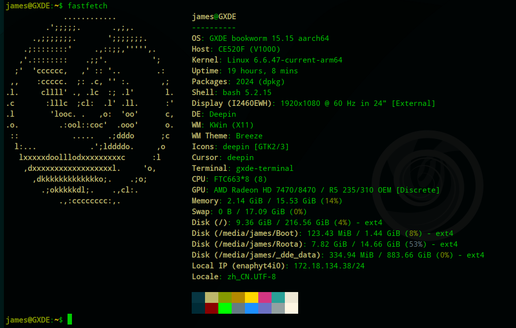

我的机子是飞腾D2000,显卡是景嘉微,后来换成了amd 亮机卡8470,浪潮CE520f,最后还是选择了安装GXDE OS 15.15了,基本上能够正常使用。我的机子预装的UOS系统专业内部定制版,桌面比较卡顿,这是需要折腾的原因之一。

    我测试机子是不支持Deepin23的安装的,能看到安装的启动项,但是无法进入安装程序。在更换了amd亮机卡之后,可以完成安装,但是首次重启,配置完账户和密码之后,配置进度达到100%后,又黑屏。。。 可能需要更换别的亮机卡把,我就不折腾了。

    2 即使换了亮机卡之后还是装不了的,我建议是安装GXDE OS https://www.gxde.top/。注意如果不能直接安装,可以先用景嘉微的显卡安装完GXDE OS,然后再换amd 亮机卡就好了。

折腾情况最终版
