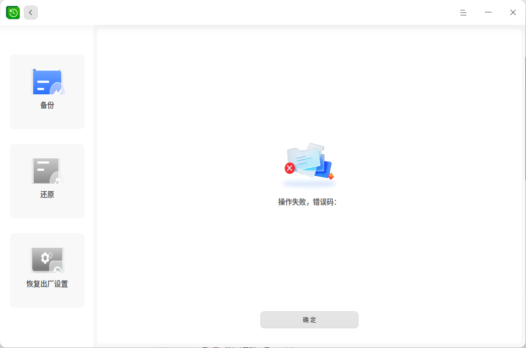

25 alpha创建备份无法成功。到进度条98%等4分钟就显示失败

刚用命令更新了一下V25 ALPHA系统,在UI界面创建备份还是到98%失败,和更新前一样。原来是等待4分钟失败,现在要等到6分钟失败,不知道什么原因。

罗建平:
已经定位到原因,是Alpha系统中存在的bug,在新版本中已修复,需要等下个版本推送更新deepin-immutable-ctl这个包
