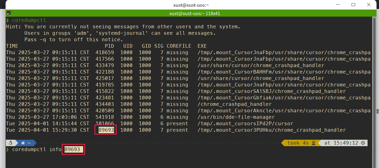

2025-04-01 15:50
能麻烦使用命令:
coredumpctl
看下上述命令输出是否有文管(dde-file-manager)相关的信息。
如果有的话,再使用命令
coredumpctl info
将上述输出的信息以文本或截图的方式提供一下。感谢
例如:
[^_^]
2025-04-01 15:50
如果没有 coredumpctl 命令的话,使用如下命令安装
sudo apt install -y systemd-coredump

[^_^]
