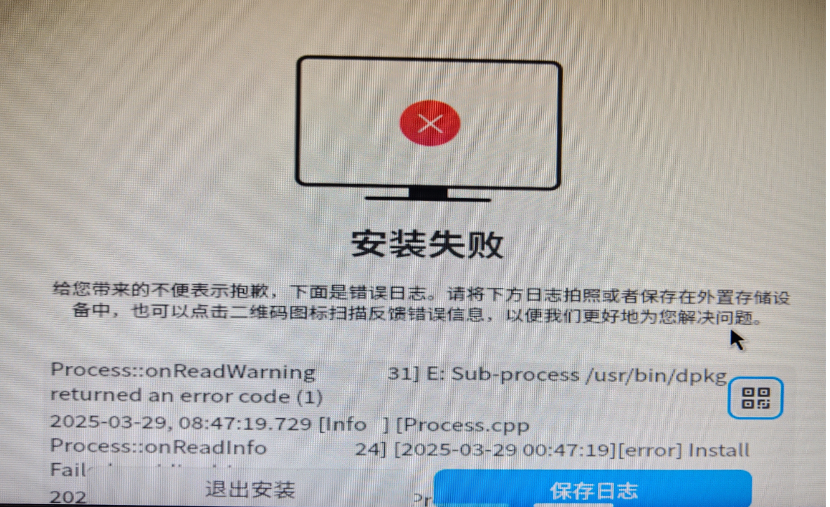

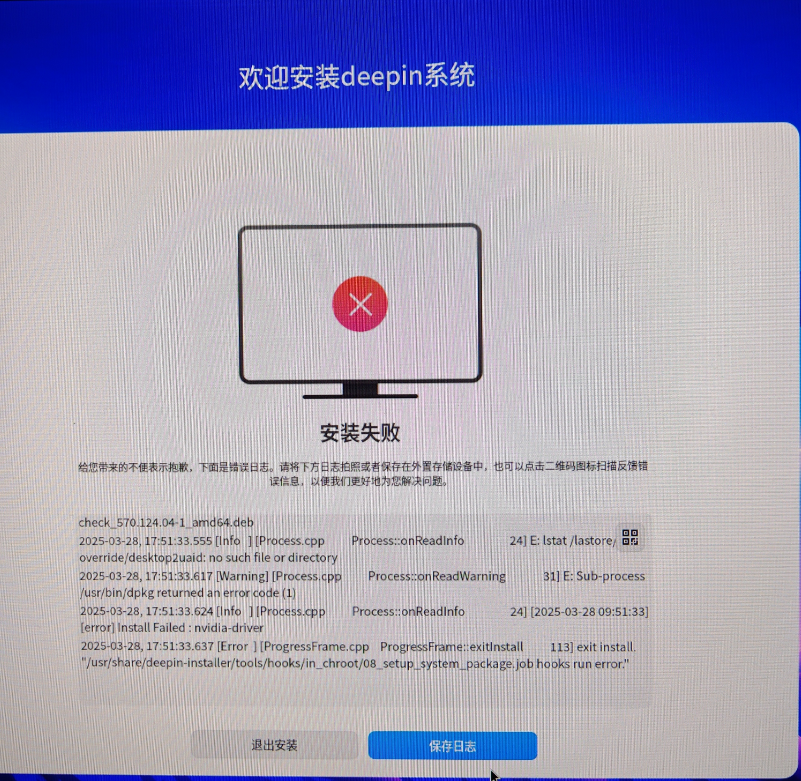

安装了两次两次的报错。都是全盘安装的,只是硬盘是一个120G的固态。大神们看下是啥问题,安装UOS的专业版和家庭版是正常的。因UOS需要激活转安装DEEPIN的。

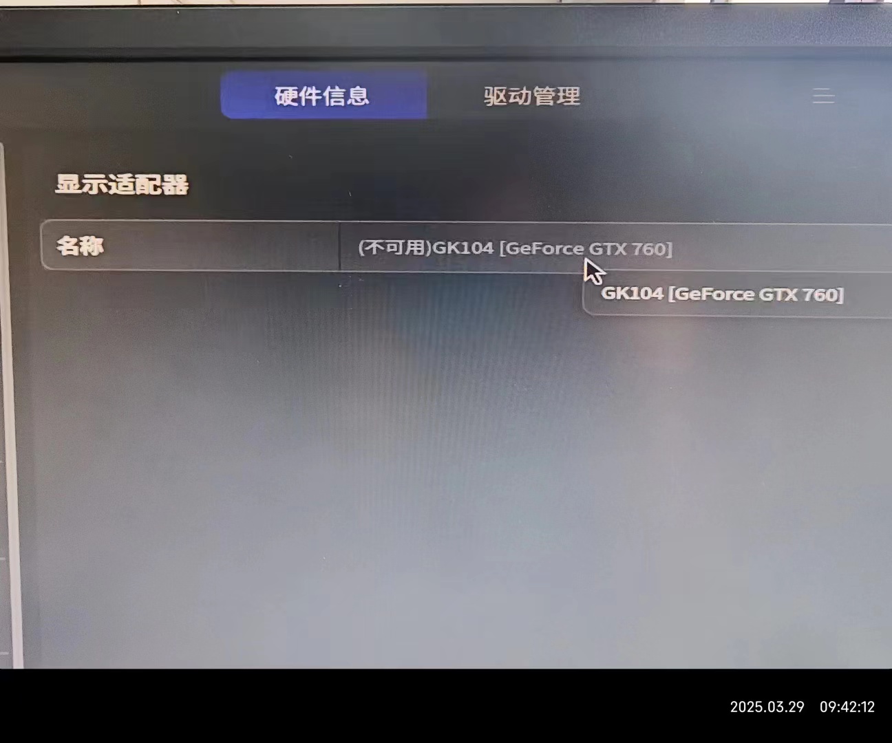

大神,请问一下,GK104>X760的显卡驱动没有咱安装,求指教。
LiuYongzhang
2025-03-29 09:59
应该是显卡的事情是不是勾选了闭源显卡驱动

181******33
2025-03-29 10:11
LiuYongzhang:
sudo apt install nvidia-driver nvidia-smi
试了,安装后还是不行,看到显卡的驱动还是GK104,不可用。
昨夜的星辰
2025-03-29 16:45
你这显卡有点年头了吧,安装的时候不要勾选闭源驱动
默认带的那个可能是针对新显卡的
内核最好选6.6版本,太新的6.12对老硬件的兼容性不如6.6

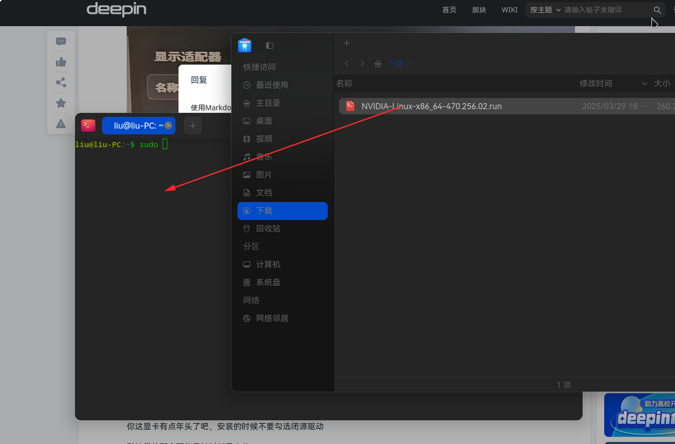

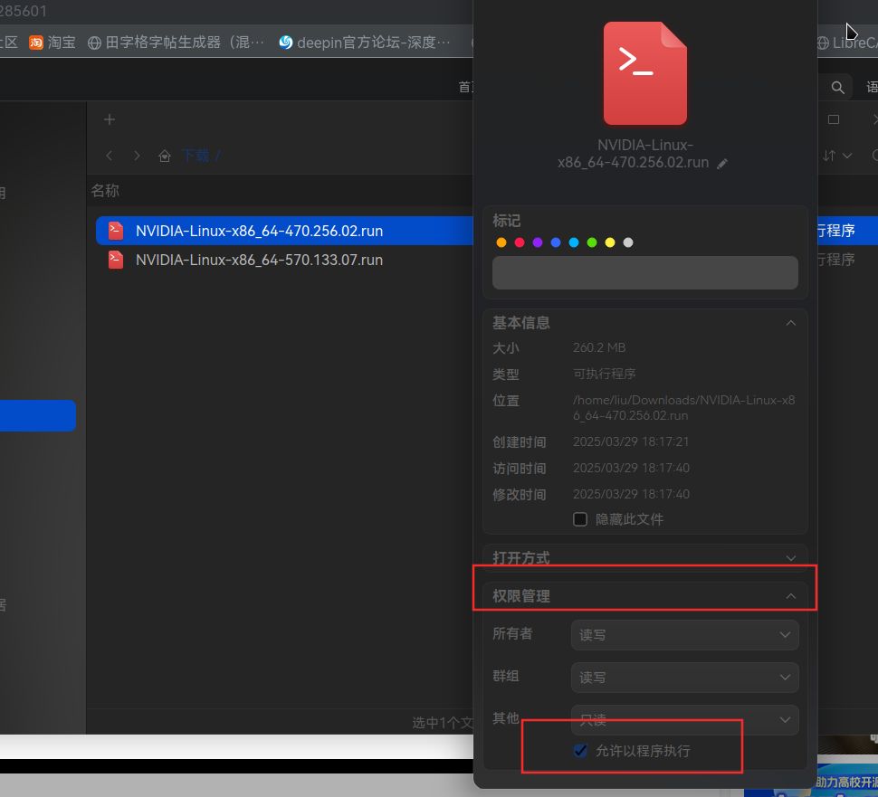

LiuYongzhang
2025-03-29 18:25
181******33:
1:关闭只读保护功能 sudo deepin-immutable-ctl disable-system-protect enable
重新启动电脑
2:下载下面的驱动
https://cn.download.nvidia.cn/XFree86/Linux-x86_64/470.256.02/NVIDIA-Linux-x86_64-470.256.02.run
给驱动以允许以程序执行
打开终端
输入 sudo
然后把驱动拖到终端
然后回车输入密码根据提示安装
最后开启只读保护,只需运行 sudo deepin-immutable-ctl disable-system-protect disable
