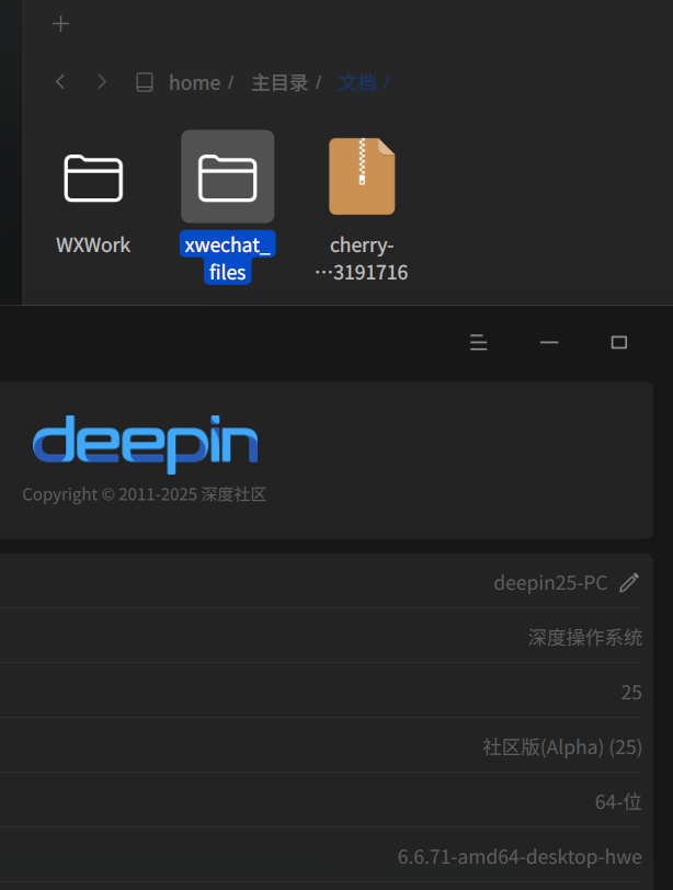

磐石只对系统根目录进行管控,微信聊天记录默认是在home/文档下面,怎么会跟磐石扯上关系呢?即使你将它自定义到了NTFS分区下,磐石也不会管控啊……请贴个图上来看看,如果属实我们让磐石研发排查下

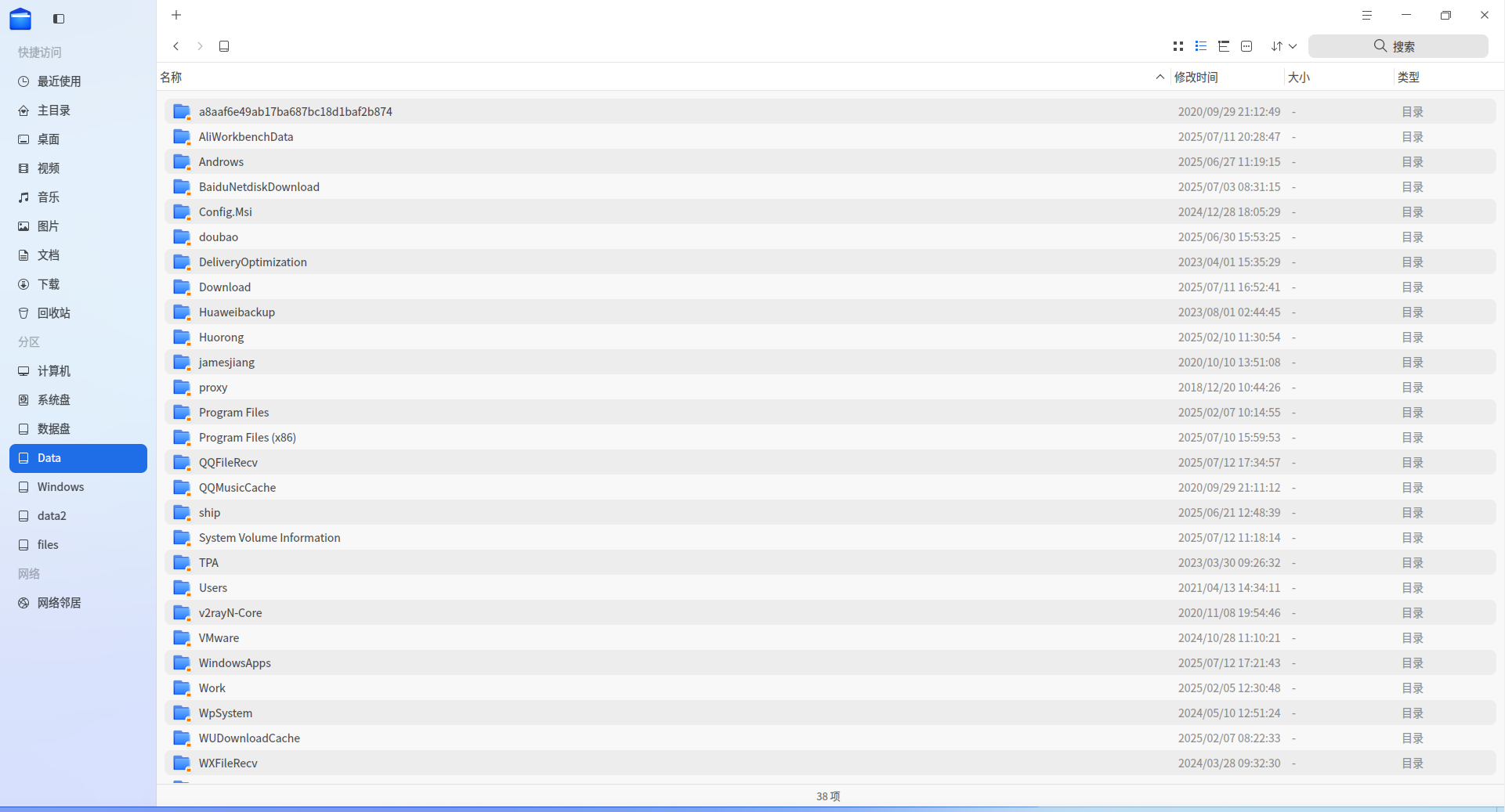

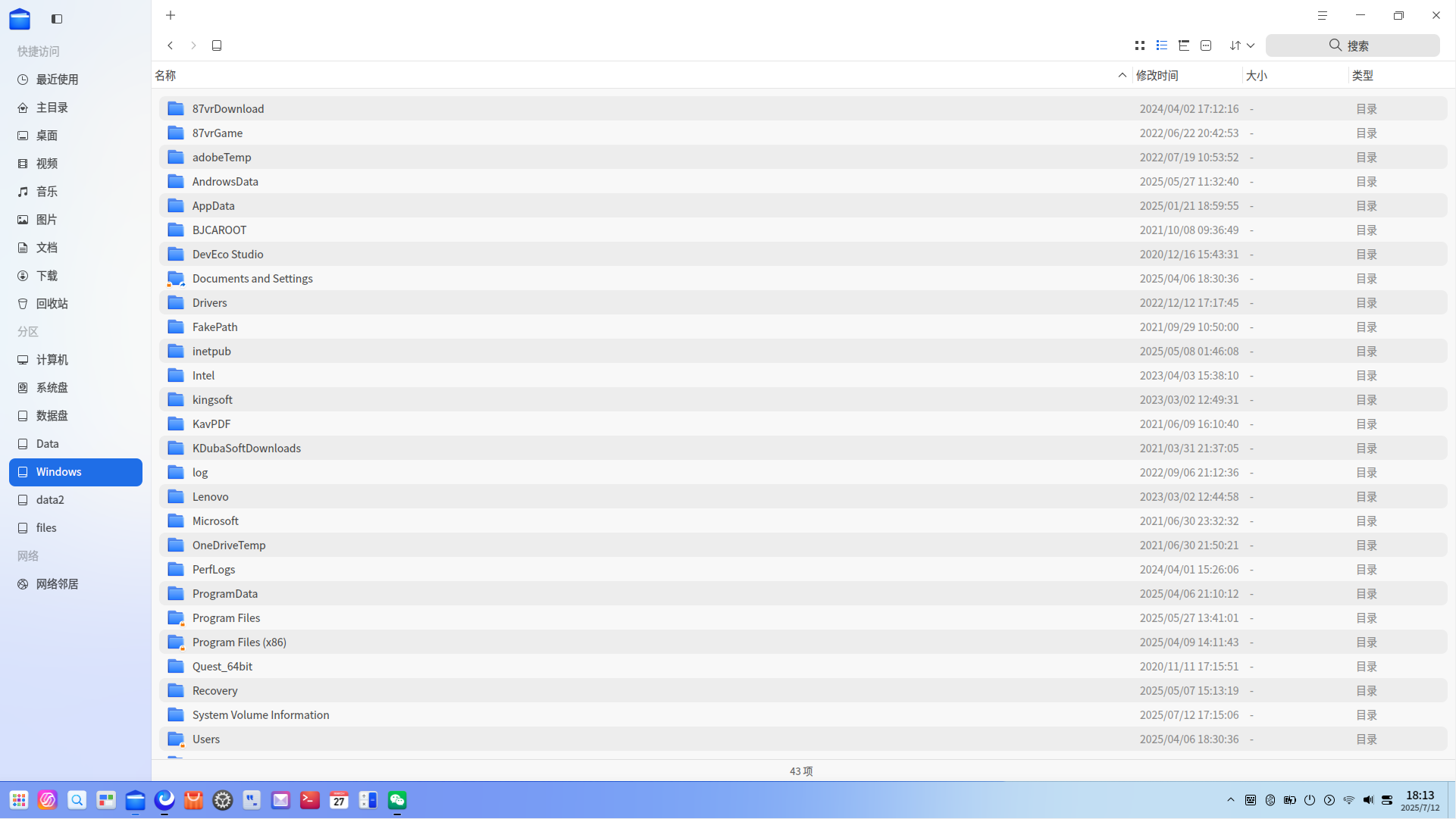

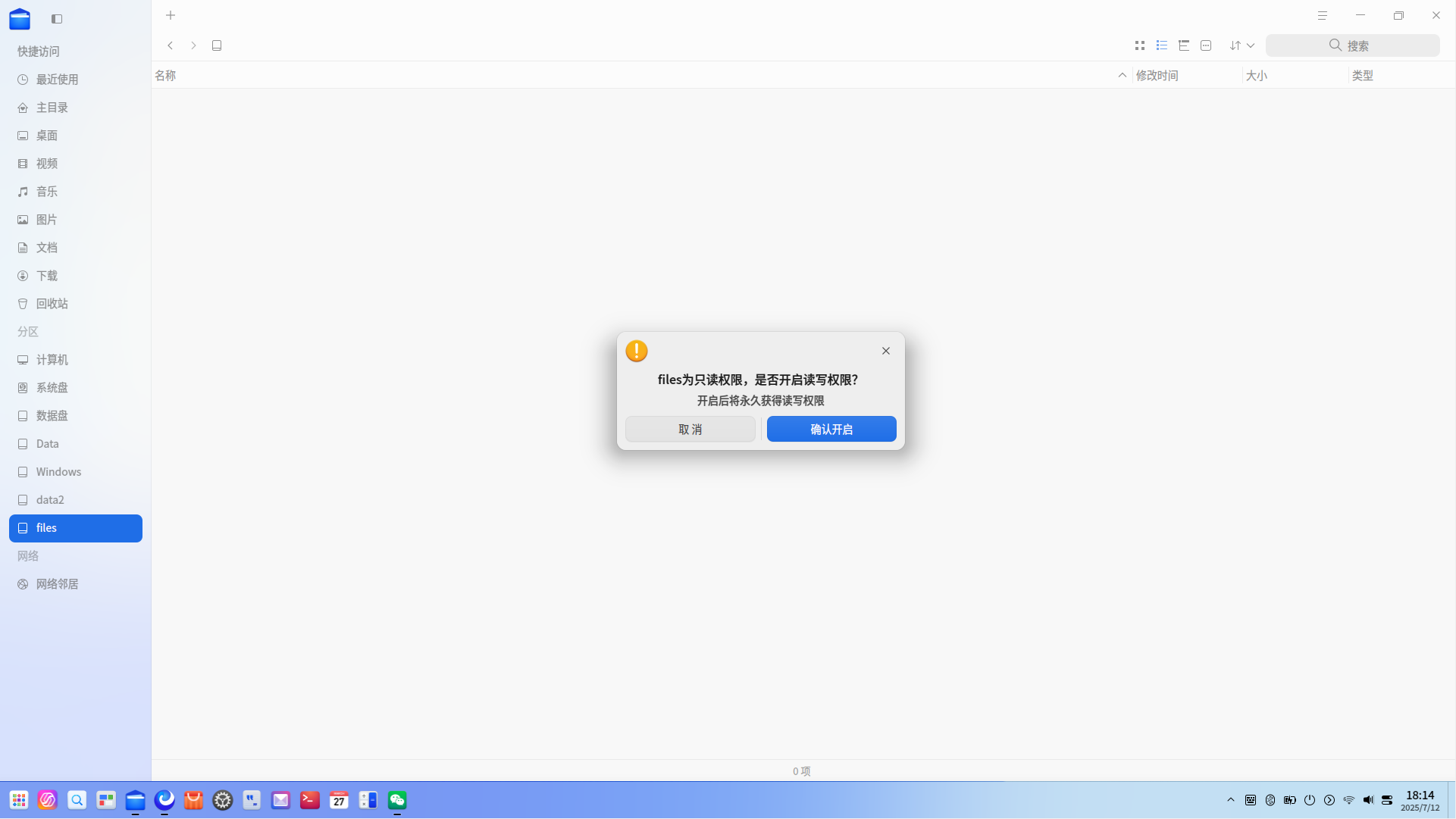

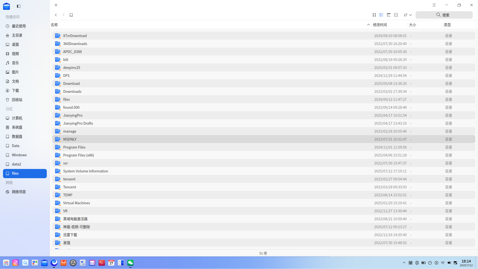

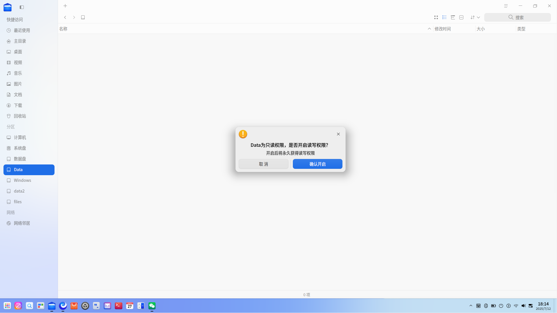

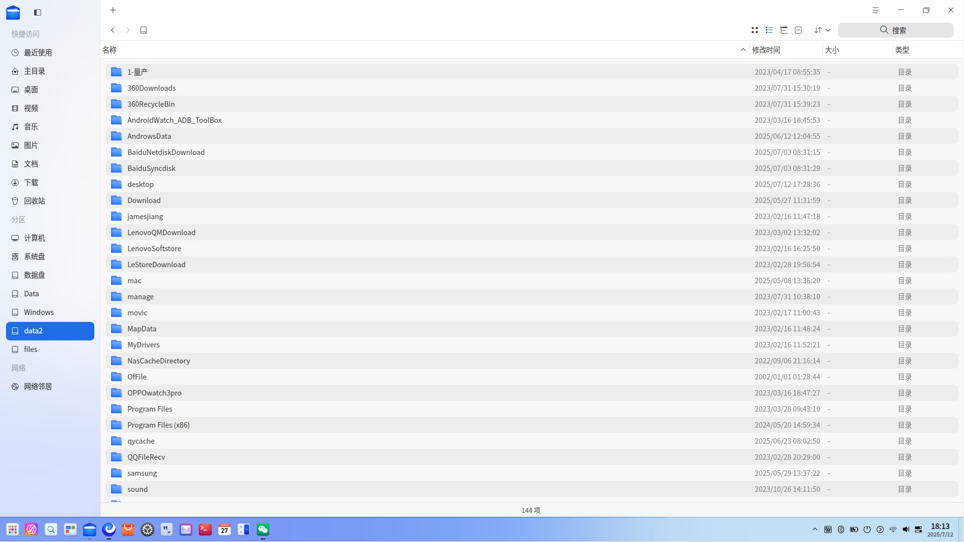

说明一下:
1、系统盘,数据盘,----是deepin V25系统;在硬盘一上;
2、Data、windows、files 是windows的分区-----是win11系统,在硬盘一上;NTFS 格式;
3、data2,是一个硬盘,单独做文件保存盘,NTFS 格式;
问题:
1、每次进Data盘跟files盘,都要输入密码,只要退出这个盘,再进去都要输入,所有文件夹都有锁;----win下无休眠,bit没有加密;
2、windows盘,第一次输入密码后,再进入就不需要输入密码,部分文件夹有锁,----win下无休眠,bit没有加密;
3、data2盘,第一次输入密码后,再进入就不需要输入密码,所有文件夹及文件正常,----win下无休眠,bit没有加密;
联想拯救者Y7000 2019款,V25是最新安装的。不知道为啥会出现这样奇怪的问题。
Jamesjiang
2025-07-12 18:56
我现在发的消息是用联想拯救者发的,上面那个是用小米的发的。
感觉还是不敢把V25当主力使用,之前V23我还当主力使用过一个月。感觉没啥问题,最后因为休眠出过一次问题后,又改为windows11了。。。唉。真难啊。
