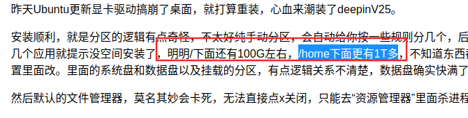

昨天Ubuntu更新显卡驱动搞崩了桌面,就打算重装,心血来潮装了deepinV25。
安装顺利,就是分区的逻辑有点奇怪,不太好纯手动分区,会自动给你按一些规则分几个,后面就出现了应用商店里面装了几个应用就提示没空间安装了,明明/下面还有100G左右,/home下面更有1T多,不知道东西都装哪了,也不能在商店的设置里面改。里面的系统盘和数据盘以及挂载的分区,有点逻辑关系不清楚,数据盘确实快满了,但是进去又看不到东西。

已经格了装回ubuntu了。之前没有保留截图,大概记得的分区时候留给 /persistent就20多G,因为不知道这个分区是干啥的,然后后面发现这个分区几乎满了。大概装了基本的通信工具、IDE开发工具、办公工具。最后想装obsidian的时候发现满了,一开始是打算装玲珑版本的obsidian,发现满了,我以为是因为、persistent满了装不了,然后换deb版本的,发现也装不了。这问题可以去论坛里面搜一下,也可以看到有人提到这问题,关键字“空间不足”。

另外,我没提到系统盘满了,只看到数据盘快满了,但我不懂数据盘对应哪些目录。分区只有persistent快满了。

但我确定的是有一个数据盘只有25G左右,红了,刚好和persistent分区差不多大小。
我简单说一下装的时候分区的方式。因为原来崩溃的系统里/home分区有我需要保留的东西,所以我直接把原来系统home在安装的时候挂载到新系统的home,然后原来的/分区,/boot还有swap,全部格式化,大概150G左右,然后让它自动划分,手动把/分区调到了100G左右,然后剩下的就自动分了/boot/efi好像1.5G,swap好像16G,然后剩下全部到/persistent分区里。我本来想手动调整swap,因为我内存有64G,但是发现没法调整,就没管了。因为我也不清楚persistent是干啥的,以前从来没给他分过。
