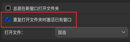

1、重复打开文件夹时激活已有窗口,我的理解是在已经打开文管窗口时,另外开启文件夹时应是在这个方管窗口时以新建选项卡的形式打开,而不是又打开一个新的文管窗口,而现在选择此项后还是会再次打一个新的文管窗口,不知是我理解有错还是出现了BUG。

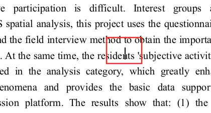

2、换源更新和全新安装25 Alpha在使用WPS时均出现光标移位的情况,而且十分严重,但使用的字是从20.9用到现在的,一直没有出现过同类错误,唯有在25时出现,磐石系统关闭和开启均是如此,新建或打开以前的文档也是同样情况。

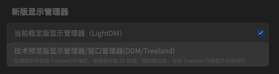

WangZhongyun
2025-03-25 09:13
wcs4221:
我这里是----桌面图标双击打不开。控制中心调节双击速度无效?
我的LigthDM正常,因treeland看不到鼠标光标就不用了。你的是什么显示管理器?
WangZhongyun
2025-03-25 09:26
全新安装25 Alpha系统LigthDM显示管理器在使用WPS时没有出现光标移位的情况,不知楼主用的是什么显示管理器?

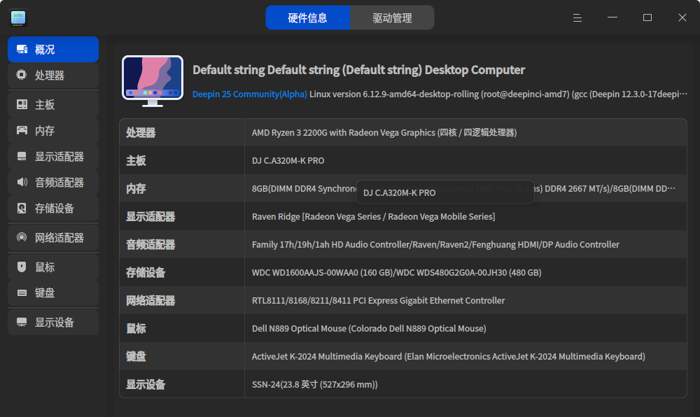

硬件信息呢?电脑性能不够?机械盘慢没加载完也不会及时反应

WangZhongyun
2025-03-25 10:10
buyike:
管理器?这个不是系统自带的吗?
我的系统默认的是LigthDM,不知硬件好点的安装了闭源显卡驱动会不一样么?到控制中心的系统更新里技术预览看看

你理解错了吧,重复打开已有的窗口意思就是你打开了桌面的QQ文件夹然后最小化,然后你回到桌面再次打开QQ文件夹就不会重复再打开文件夹窗口,而是激活刚刚的QQ文件夹。
Merlin
2025-03-25 10:54
1.的意思已经打开A未关闭,再次打开A时不会新开窗口,而是激活已经打开的A,文案上不够精准。

打开A未关闭,再次打开A时不会新开窗口,而是激活已经打开的A,这个应该是默认的功能吧。
如果是文字表述不准就修改一下吧,我还以为是BUG,没想是我理解错误。

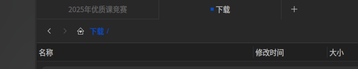

那么是否再开发一个,先打开了A,再打开B,然后B不会云新建一个窗口,而是提供一种新的选择会在A窗口以选项的方式打开呢?
因为在23时文管的选项卡很不清晰,而现在已经放在上面最醒目的位置了,是否能给多一种选择?
另外,目前的选项卡显示上有问题,当前激活的选项仅在文字色彩上有区别,是不是应该在底色上也有气变化呢?

buyike
2025-03-26 07:43
WangZhongyun:
临时方案,将系统分辩率认为125%。
WangZhongyun
2025-03-26 08:17
buyike:
临时方案,将系统分辩率认为125%。
就解决了在使用WPS时出现光标移位的情况,对吗
buyike
2025-03-26 08:25
WangZhongyun:
是的,但受此影响找了个更好的,
alias wps="env QT_AUTO_SCREEN_SCALE_FACTOR=1 QT_SCALE_FACTOR=1 QT_FONT_DPI=196 wps"
此命令调整字体DPI为196,适配高分辨率屏幕。
WangZhongyun
2025-03-26 08:35
buyike:
是的,但受此影响找了个更好的,
你的是高分辨率屏幕吗
buyike
2025-03-26 08:51
#20
WangZhongyun:
你的是高分辨率屏幕吗
不知道呀,但是确实很快解决了。
