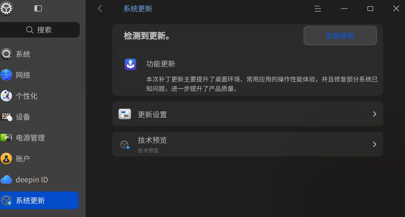

deepin 25 Alpha 更新后重新启动系统停在initramfs

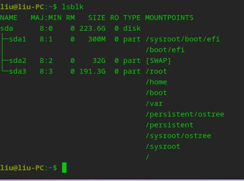

更新后重新启动系统停在initramfs。
经过实践只有手动分区且只EFI 分区和根分区没有数据分区才会出现以上情况。
在默认的全盘分区没有此种现象。
buyike
2025-03-25 08:36
LiuYongzhang:
在默认的全盘分区没有此种现象。
我是手动分区的,没有关闭磐石,已经更新到最新,但没有出现你们说的情况。

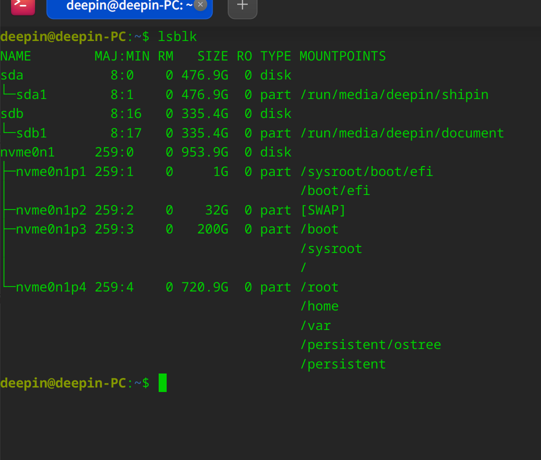

buyike
2025-03-25 10:08
东八泰:
我分了EFI 分区和根分区,更新重启也出现这种启动不了的情况;
没分交换分区吗?我只比你多了一个交换分区,正常使用。

东八泰
2025-03-26 08:43
buyike:
我是用virtualbox 装的,改成默认全盘分区是没问题;
