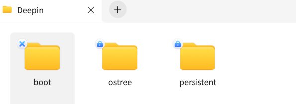

但是,Deepin V25 Alpha版修改目录结构,导致Opencore无法引导v25,界面图标没有v25。
从其他linux系统进去查看deepin v25系统,文件目录结构确实跟v23不一样,变动很大。
这很难搞啊,Reset NVRAM后要怎么才能通过Opencore引导v25,哪位大神指导一下呗。

磐石系统本来目录结构就改变了很多

可以先按照下面的步骤去找到磐石系统的根文件系统(以我自己的系统举例,全盘安装的系统):
在initrd阶段:
1.挂载系统分区
挂载系统层分区到/rootmnt,并设置挂载属性为 private 的挂载属性。
mount /dev/sda3 /rootmnt
mount --make-private /rootmnt
2.挂载数据分区
persistent 分区的设备路径可以从 cmdline 中的 root=参数上获取
挂载数据层分区到/rootmnt/persistent,并设置挂载属性为 private 的挂载
属性。
mount /dev/sda4 /rootmnt/persistent
mount --make-private /rootmnt/persistent
3.获取 ostree_arg 参数
ostree_arg 通常需要从 cmdline 中获取,根据执行的环境不同,获取 cmdline 的方式也可能
不同。主要有两种方式:
从/proc/cmdline 中获取
cmdline=$(cat /proc/cmdline)
从/boot/grub/grub.cfg 中获取
cmdline=$(grep "ostree=" /boot/grub/grub.cfg)
ostree_arg是ostree=后面的部分
4.调用 deepin-mount-root 脚本进行挂载磐石根文件系统
deepin-mount-root /rootmnt $ostree_arg
此时根文件系统就完全准备好了,chroot 到/rootmnt,或者执行 run init 都行。 如果是
chroot,记得后面还需要 mount dev proc sys run 等目录到/rootmnt 下。
