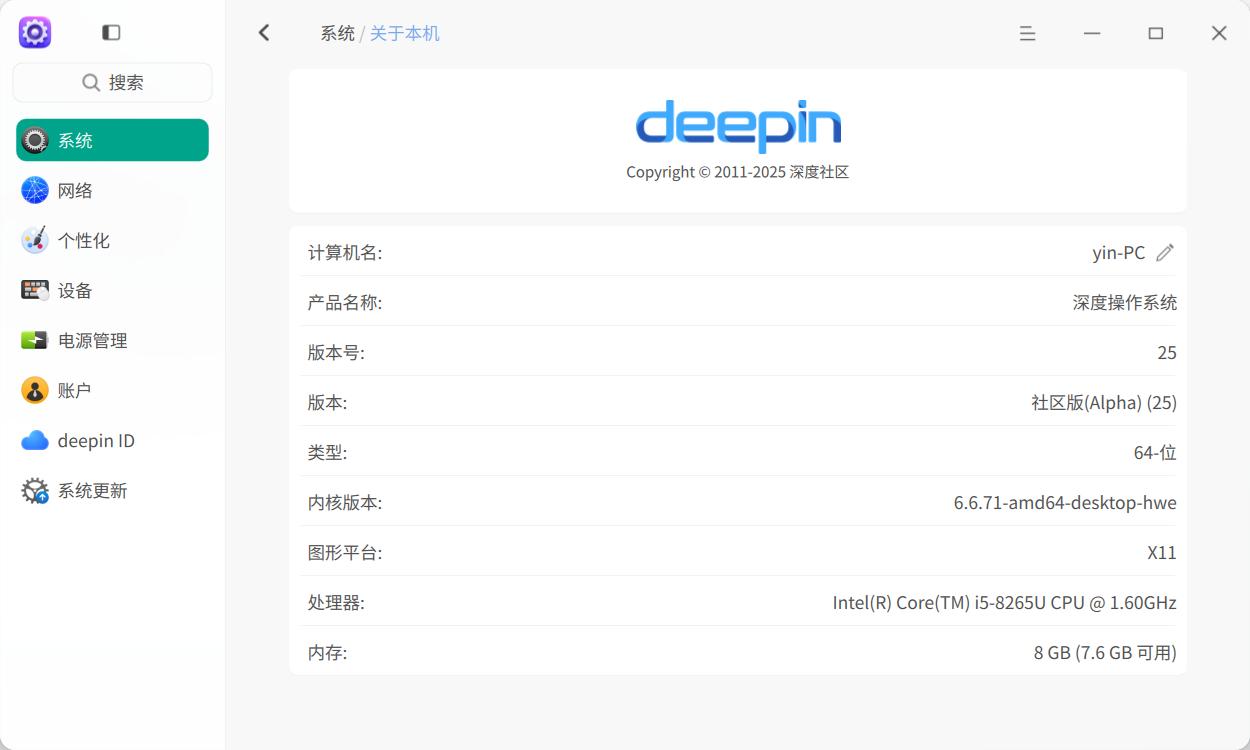

春节的时候,尝试全新安装v25,显示成功,但开机就是一点反应都没有,后来重新回到v23。
近几天,看到v25的alpha要发布,内心不再平静,又开始了折腾之路,最后成功。记录一下步骤,希望对想折腾的亲有帮助。
一、我的电脑配置
二、升级安装步骤
1、在自己的v23系统中记得安装 星火商店。
2、更换系统升级源。
sudo gedit /etc/apt/sources.list
打开源文件后,添加以下两条源,注释掉原有的源.
deb https://community-packages.deepin.com/beige/ beige main commercial community
deb https://proposed-packages.deepin.com/beige-testing/ unstable/25 main commercial community
3、利用星火商店更新源升级。
sudo aptss update
sudo aptss dist-upgrade
做完这些之后静静等待升级就可以了。
我的电脑不算是新电脑,已经安装成功。亲们如果尝试不能成功,希望留言,让后来的亲能避坑。

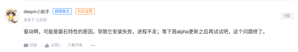

我升级后不能安装任何软件,不能以管理员身份打开资源管理器
记录时间之外的往事
2025-03-21 08:22
135******99:

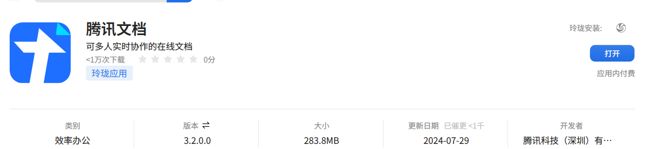

我刚尝试用应用商店安装了腾讯文档,成功了。
你可以尝试用应用商店安装。

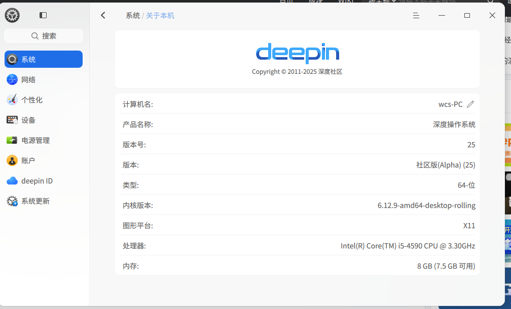

刚作了,说明一下效果:
1)重启为----社区版(alpha)
2)启动菜单没有----回退.....(无磐石)项了!
3)保住了23时装的五笔拼音输入法。ok
4)23时装的软件也在哟!
总体不错。更新正常---控制中心及命令----均无新更新!
bug: 桌面软件图标双击还是打不开?(新装的25p也是这样?)中心调节鼠标双击没作用?
*********谢过楼主:💔

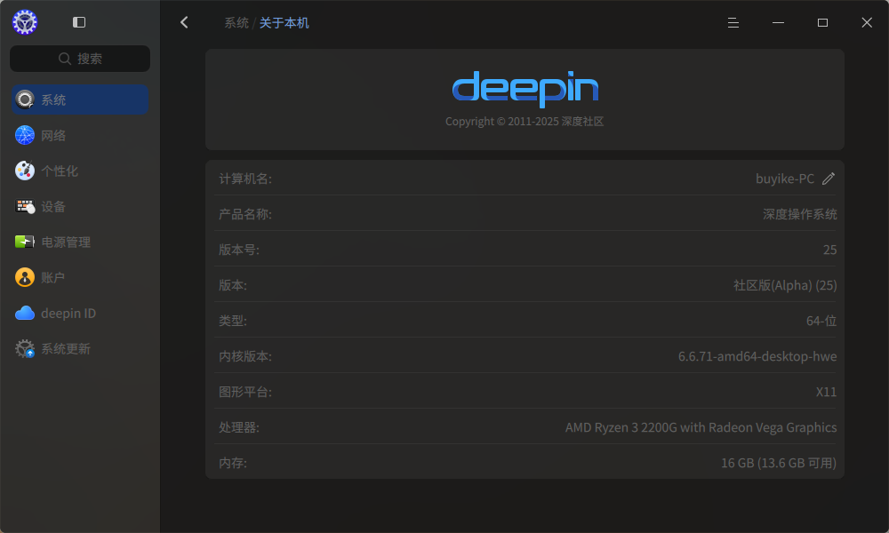

buyike
2025-03-21 16:34

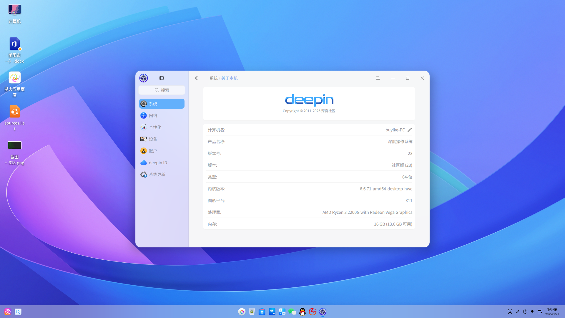

等不了下周了,换源升级了,希望这次能成功。
buyike
2025-03-21 16:40
突然想到一个事,这种升级是不是也有EFI 500M的限制呀。
@神末shenmo
buyike
2025-03-21 16:49
wcs4221
2025-03-21 16:51
buyike:
@神末shenmo
没有。
buyike
2025-03-21 17:18
不容易呀,终于升级成功,前面升级不完全,再次执行后就可以了。
不错,可以安装软件,可以卸除应用,还能自由更换壁纸,特别是没有EFI500M的限制,优秀。
特别意外的是控制中心左边区域的深色模式下的透明效果终于正常了,只是不知道是官方修复了还是因为这特殊的安装方法。

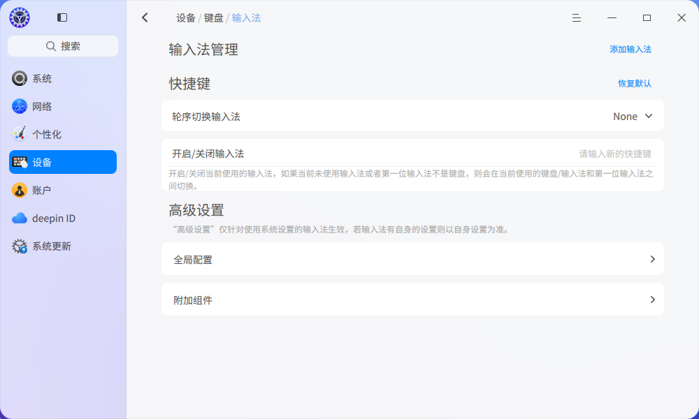

3、重启开机后黑屏时间略长,只有鼠标箭头,黑屏,进入控制中心后发现系统设置界面变成V25a,但是关于本机里面还是V23;还有设置里面的搜狗输入法没有;其他还有些设置无法打开;
