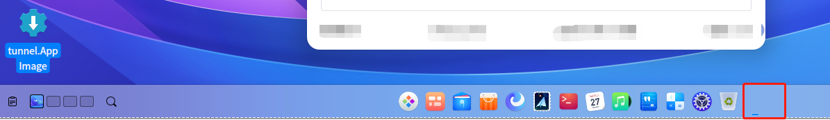

大神们好,使用v23作为生产力也有段时间了。整体感觉下来,已经足够我使用了。但是遇到了几个问题。
  1. 微信和其它非系统软件,无法在右下角直接展示,只能通过向上的小箭头来点出来。
image.png就像这样

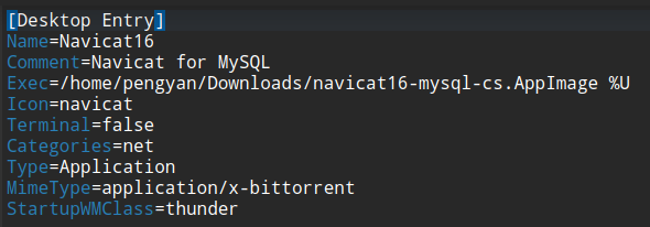

  1. appImage 应用,我使用desktop文件把它放到了启动器。并设置常驻后,每次点击关闭,它依然会在任务栏消失。
image.png这是我的desktop文件。

1、直接拖出来
2、图标文件放在/usr/share/applications/
启动后任务栏右键驻留

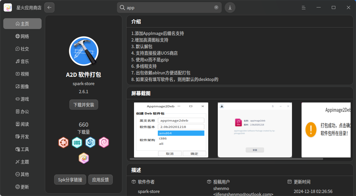

是星火下载这个软件,将AppImage的转成deb再装不好吗?我一直这么用。
或许按你这个方法确实可以解决问题。但是我这个使用的是公司的im。里面包含着很多特定的东西,所以日常更新是少不了的。我更想下载下来直接使用,而不是每次下载下来之后,再进行一次打包。不过还是谢谢你!

打包很快的,和解个压缩没多大区别,
另外,很多应用官方是不提供deb包的,你在网上下的也是别人打包再上传的。
所以还是自己从官网下载自己转一下更方便。
下载了A2D软件,确实可以用,但是分辨率可能有问题
框框特别小,然后程序驻留到任务栏,点击后驻留的程序后
第一下是去隐藏的任务栏,第二下才是显示程序窗口
不知道是程序的问题还是A2D的问题,程序是cherrystudio

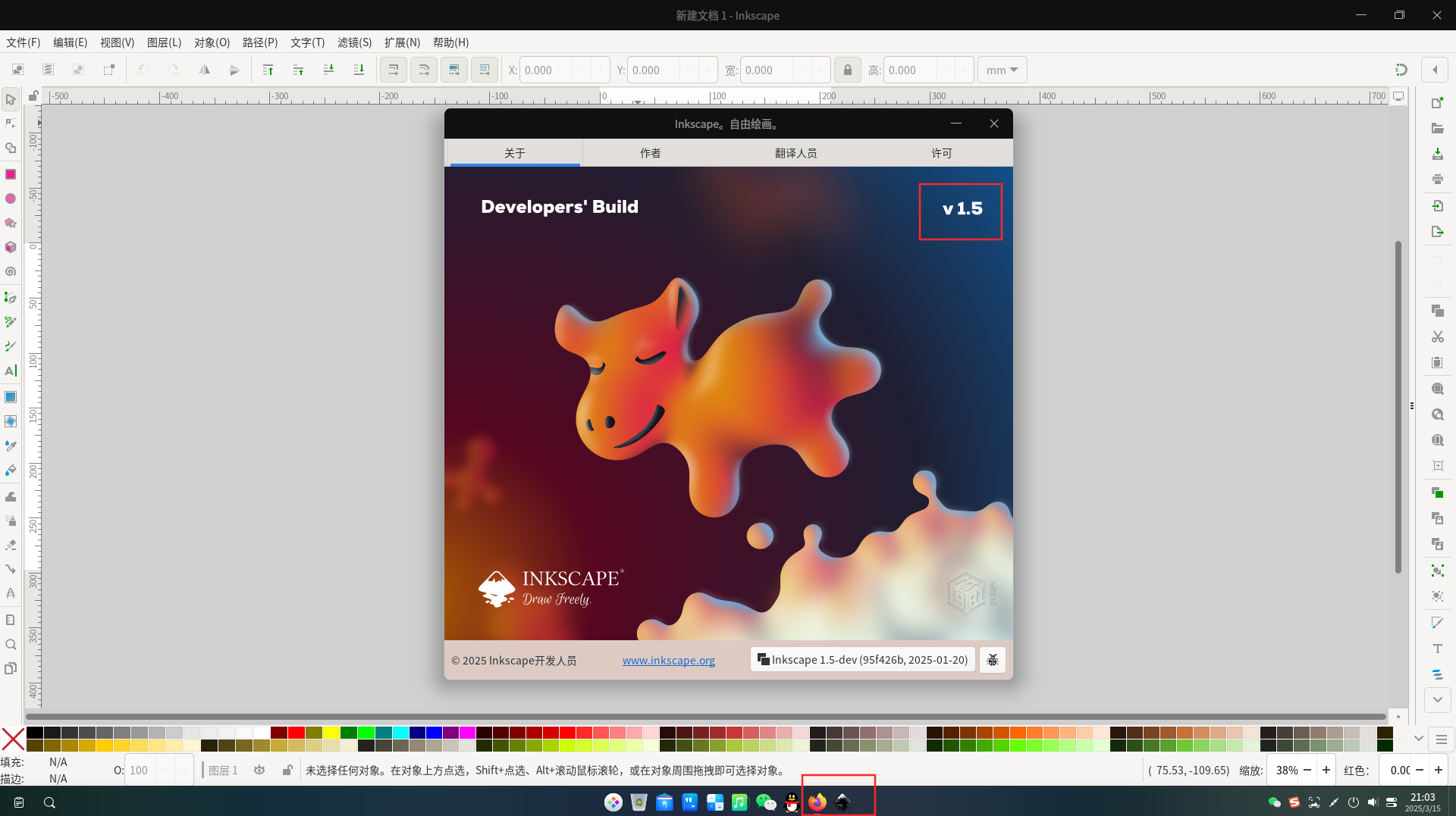

你好,我是使用的deepin v23的操作系统,通过AppImageTool生成的AppImage引用打开后,在dock栏的图标是空的
毛毛
2025-04-10 16:13
毛毛:
毛毛
2025-04-10 16:17
Merlin:
你好这个问题已经解决了吗?如果是applmge 棉安装软件确实会存在应用图标无法显示的问题,这个我们在处理。
通过deb格式安装包安装的就没问题,图标和托盘都能正常显示
通过AppImage格式打开的应用,docker栏的图标是空的
