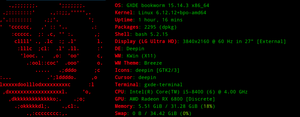

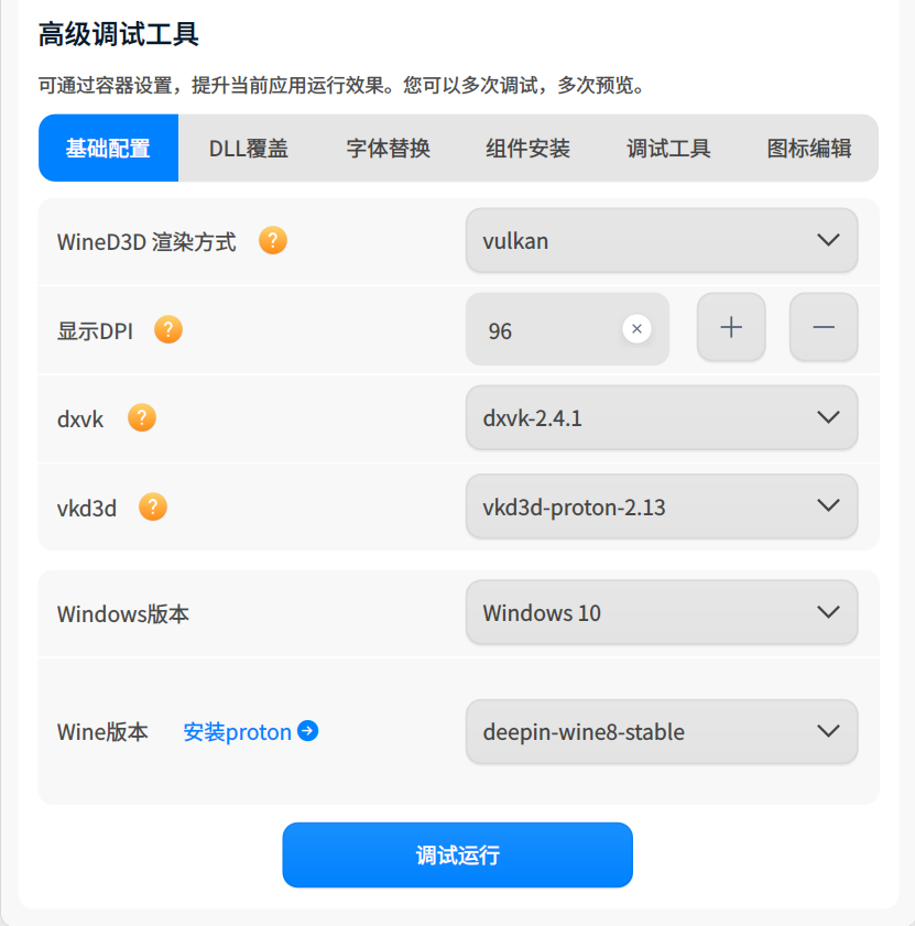

非deepin系统如何安装兼容引擎的GE-proton,谢谢!
