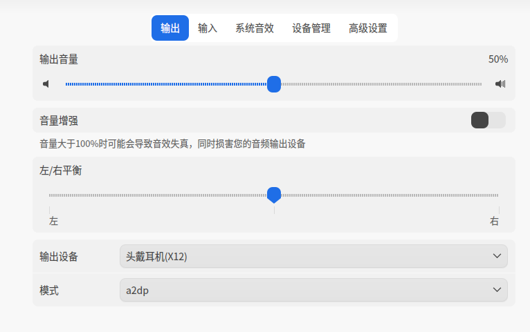

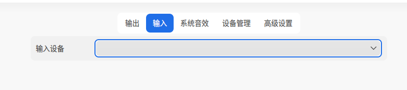

sanyecao2314
2025-05-08 14:05
我蓝牙连接后,耳机是好的,麦克风不行。 有什么解决方案吗
sanyecao2314
2025-05-08 14:06
输出可以检测到耳机 输入什么都没有

蓝牙需要特定的蓝牙驱动,具体的蓝牙耳机型号是什么?我问问研发看内核里有没有支持
sanyecao2314
2025-05-08 15:15
前行者X12

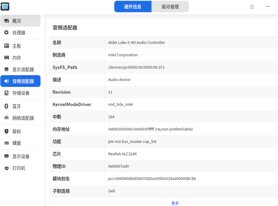

2025-05-08 16:58
sanyecao2314:
前行者X12
打开下设备管理器,看看音频那:

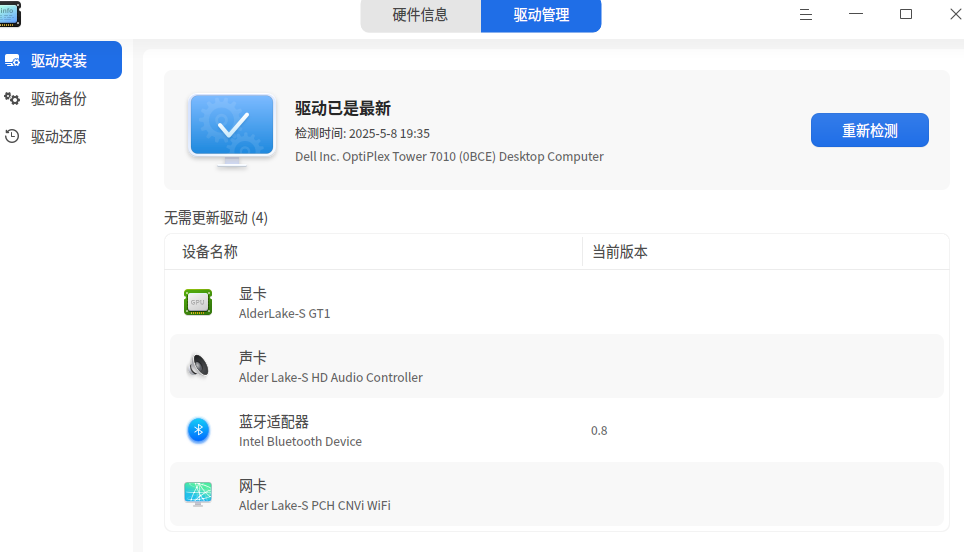

sanyecao2314
2025-05-08 19:34
sanyecao2314
2025-05-08 19:35
sanyecao2314
2025-05-14 08:40
deepin流云:
打开下设备管理器,看看音频那:
大佬,有什么解决方案吗

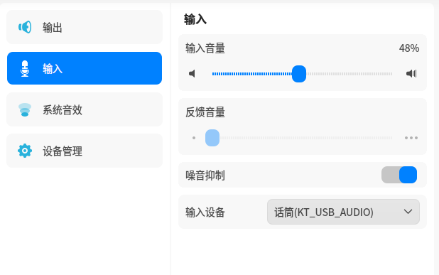

2025-08-11 10:44
输入的反馈音量一直没有怎么办

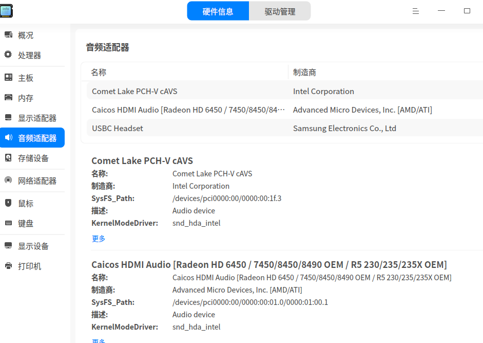

153******58
2025-08-11 11:27
同样的,耳机话筒有声音,笔记本内置话筒没声音。
25版6.6.96内核
