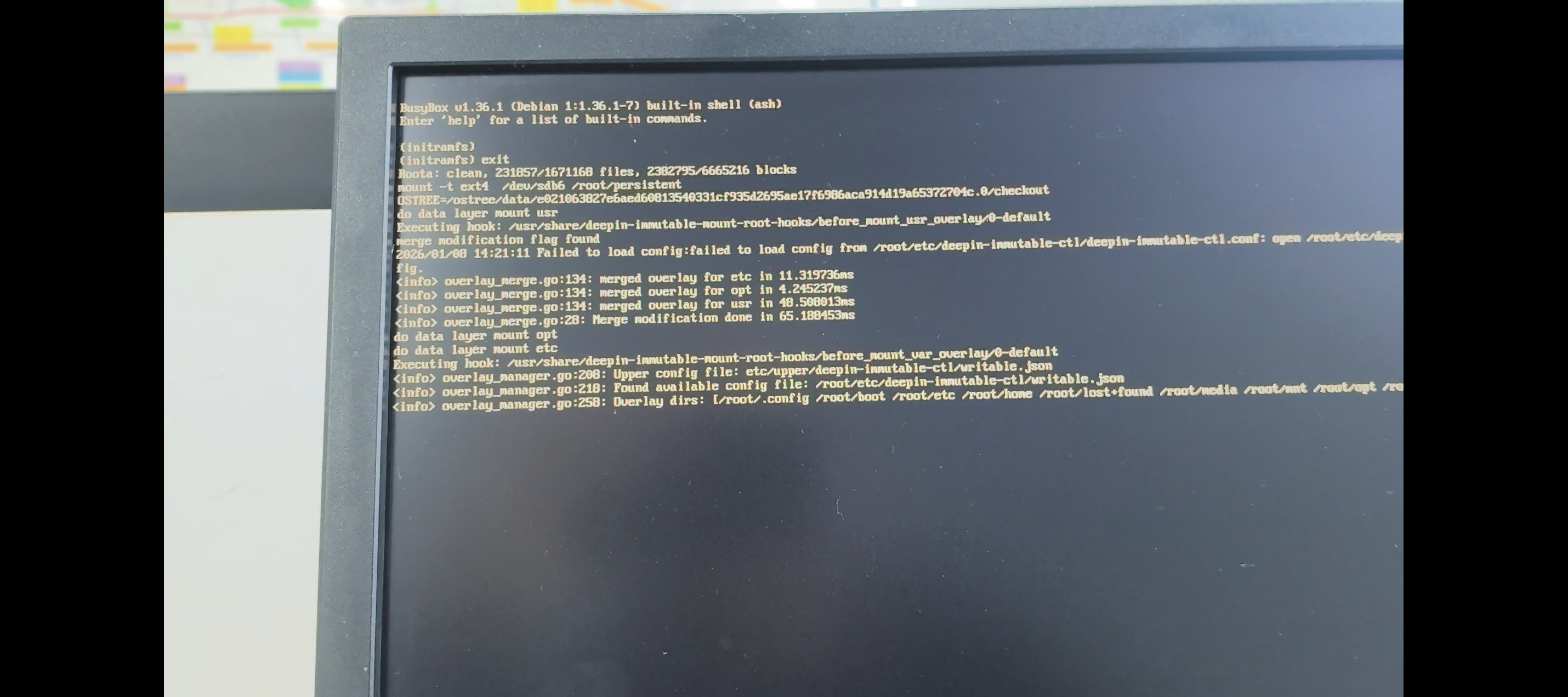

我这边开机进入initramfs,等待约2分钟左右才能输入exit,之后能够正常进入系统,好像是某个配置文件有问题,应该怎么处理?

我是mac主机,外置固态硬盘安装的deepin25
已经稳定使用了大半年了,最新这次更新后 就进入 initramfs 模式了。
尝试了 fsck -y /dev/nvme0n1p2 命令。 还是不行

固态硬盘盒: 绿联 D700 40GPS asm2464主控
系统: deepin25.0.10
主机 :2019款mac mini intel芯片
数据线: usb4 ------ 无法启动,进入initramfs
数据线: usb3.1 ------ 正常启动,进入系统
我就怕在新的支持usb4的主机上面也不行,你们有尝试过这种外界硬盘盒USB4的连接启动系统吗?
m系列的芯片不可能了, linux内核都折腾不进去
怀疑是USB4 这种启动方式和普通方式不一样, 先以传统方式的usb协议启动,启动后期协议切换到 pcle 。这种方式应该是bios或者deepin25 系统来处理这种新的协议切换

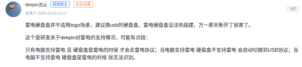

USB4是雷电协议的吧,之前有过关于雷电硬盘盒的用户问题反馈:
https://bbs.deepin.org/post/292356

deepin系统内核是支持的,也要主控支持,可以看第一种:电脑和硬盘盒同时支持才会走雷电协议

我买的绿联主控是 ASM2464PD
这个是支持USB4 的, 目前使用USB4 数据线连接就是会进入 initramfs 页面, 这个是不是主板的的原因?
毕竟换成USB3.1 的线就正常了.
就是全部使用 USB4 协议的时候, 主板引导从 usb协议 切换到了pcle协议, 导致不能正常启动的
