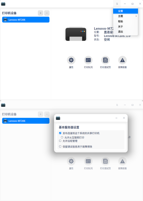

2)打印机共享设置
UOS系统打印机共享可在「打印管理器」中进行设置,在「设置」选项中勾选 「发布连接到这个系统的共享打印机」即可。
注意:不要勾选”保留调试信息用于故障排除”,因为一旦出现故障会导致调试日志撑爆本地硬盘空间。除非是调查打印机故障时可以打开此调试功能。

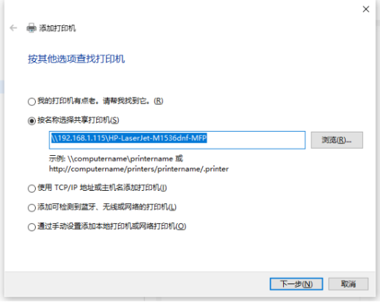

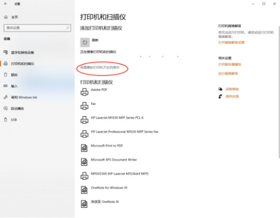

2)windows作为客户端连接共享打印机
设置里面添加打印机
输入共享的IP地址和打印机名称,名称就是打印管理器里面显示的打印机的名字
然后按照步骤操作完成即可。

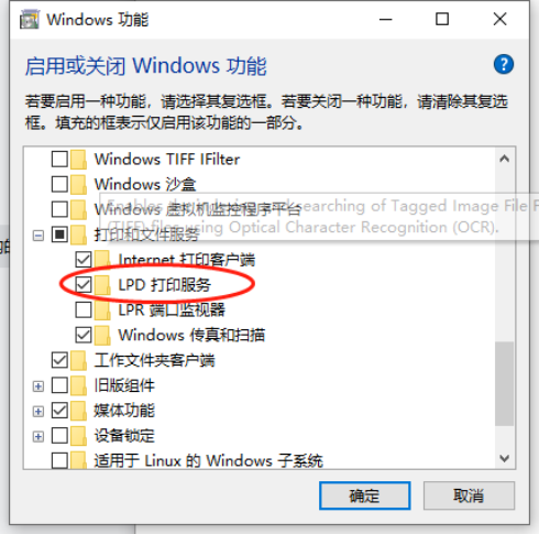

1)windows提供共享作为打印服务器
注意:控制中心选择启用或关闭windows功能,打开LPD打印服务,如果需要请关闭windows防火墙。

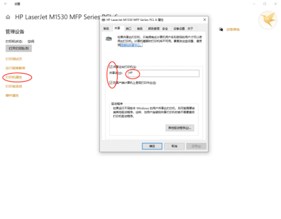

2)选择打印机属性共享打印机,建议共享名称设置一个方便记忆,没有空格的名字。否则UOS下共享空格还需要转义符定义。

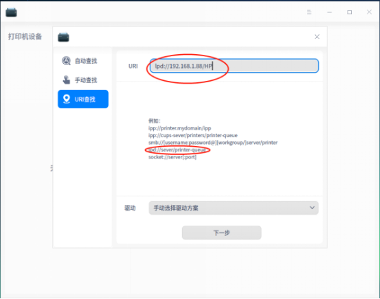

3)UOS添加windows共享的打印机
在UOS电脑上打开打印管理器,选择URL添加打印机;

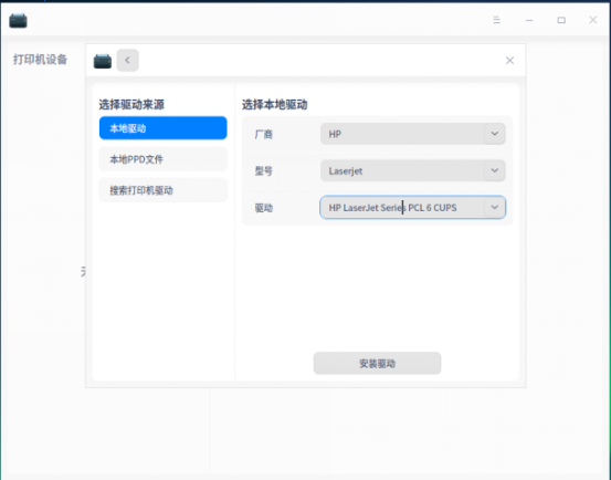

选择对应的驱动
注意:部分惠普打印机共享成功,但是无法正常打印,这个是由于惠普打印机驱动的协议的特殊性导致跨系统共享,会存在部分型号无法打印的问题。
