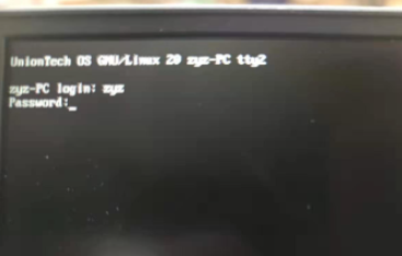

按步骤装上了,过程中遇到几个小问题提醒各位。1按前面提示把N卡驱动下载到桌面、改名,然后在桌面右键单击打开终端,重点是在桌面打开终端。2从“禁用NVIDIA显卡的开源驱动nouveau”这句话后面开始操作。3输入:wq!一共四个字符,冒号和感叹号不是标点符号,是字符。不输入冒号,就在nouveau后面连着写,输入冒号后就自动换行到下面去了。 4这时如果不是从桌面打开的终端,就要增加一个到桌面盘的命令。否则找不到N卡驱动文件。5黑屏后按Ctrl+Atl+F2黑屏后出来的是tty1按了之后才是tty2不仔细看很容易误以为就是tty2了。6输入本机名,这里识别大小写。密码错五次后锁三分钟。7输入cd Desktop这里Desktop的D要大写。最后祝各位好运。

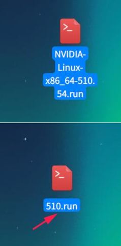

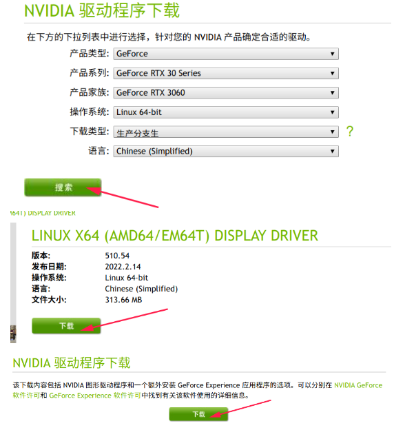

进入NVIDIA官网驱动下载页面,地址为:https://www.nvidia.cn/Download/index.aspx?lang=cn。根据自己的显卡型号,选择对应的驱动,点击搜索,然后点击下载,将驱动下载到桌面(最好下载或者复制到桌面上,方便后续操作),比如查找3060对应的驱动,具体设置如下图。
将下载至桌面的驱动重命名如:510(可按个人习惯),以便后续操作。

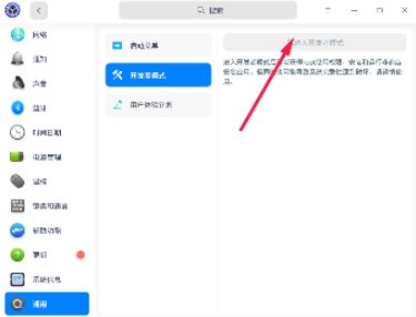

UOS专业版(不开启开发者模式无法执行安装):打开控制中心,点击通用,选择开发者模式,选择箭头所指向的打开开发者模式按钮,按照提示,输入个人账号密码,打开开发者模式。

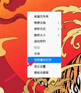

sudo deepin-immutable-writable enable在桌面上单机右键,选择在终端中打开。

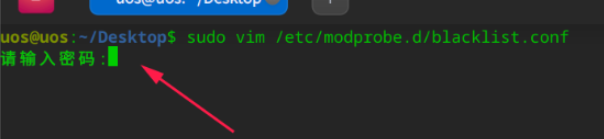

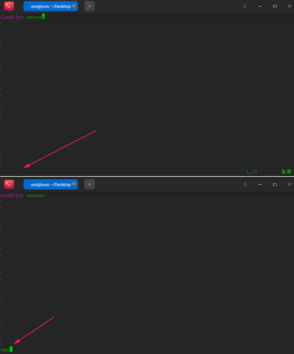

禁用NVIDIA显卡的开源驱动nouveau,在终端中输入
然后回车,接下来输入开机密码后再次回车(开机密码输入后不在命令行中显示,输入后直接回车进行确认即可
回车后进入下图所示界面

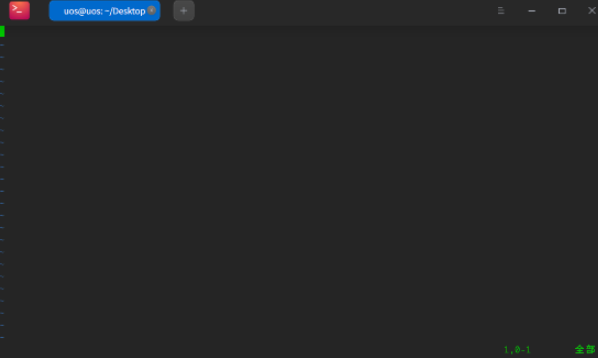

按键盘上的i键,即可变成下图所示模样,代表可以进行文字输入了,输入
输入完毕后,按键盘esc键盘,变为如下所示模样,接着输入:wq! ,然后点击回车确认

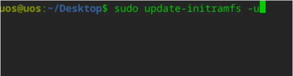

接下来输入sudo update-initramfs -u 回车执行此命令。

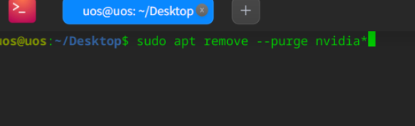

执行完毕后,输入sudo apt remove --purge nvidia* 然后回车确认执行,卸载之前安装的关于NVIDIA显卡有关的程序和驱动(若之前未安装有关NVIDIA显卡的软件或驱动,执行此命令会提醒无需卸载)

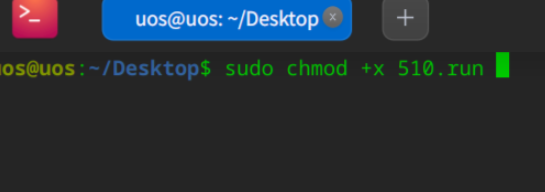

卸载完毕后,输入sudo chmod +x 510.run 然后回车进行确认,给NVIDIA显卡驱动程序增加可执行权限,否则无法执行

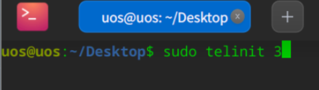

执行完毕后,输入sudo telinit 3 然后回车确认,此命令执行后会黑屏,这是因为NVIDIA显卡驱动的安装需要退出图形化界面,否则无法安装

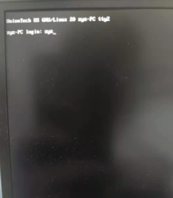

进入黑屏后,摁ctrl+atl+f2进入tty2界面,在“login:”后面输入本机账户(根据自己的账户名称进行输入,比如我的账户为zyz,则输入zyz)。
输入账户后,摁回车键,进入输入密码阶段,在“password:”后输入自己的开机密码,然后回车(在tty2中,密码输入后不会被显示,输入密码后直接回车登录即可)。

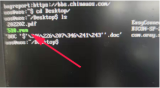

若输入的开机密码正确,则登录成功。登录,成功有Verification successful的提示。然后输入cd Desktop 进入桌面文件夹
接下来输入ls 查看桌面文件,查找是否有510.run驱动文件

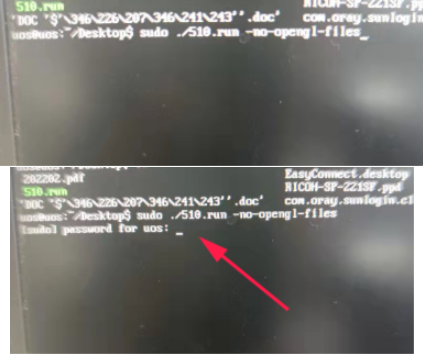

确认文件存在后,输入sudo ./510.run -no-opengl-files 然后回车进行确认,安装显卡驱动,按照要求输入开机密码,输入完毕后回车(此密码输入后依旧不显示)。
执行此命令安装驱动,如果遇到提示,一律选择yes或者ok(即全部选择左边的选项)直至执行安装完毕
