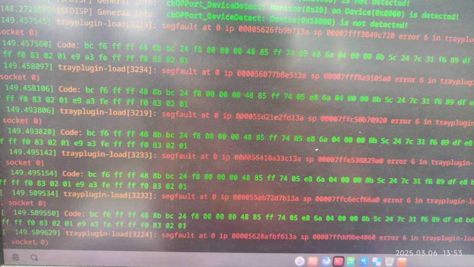

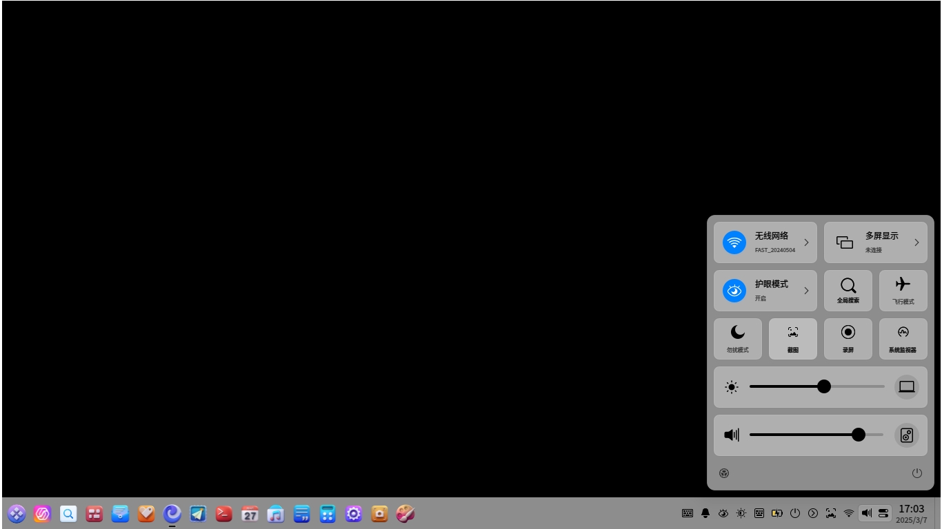

刚更新了以下系统 deepin 25(社区版) preview
用命令行修复的:
sudo apt update -y
sudo apt full-upgrade
更新完后发现桌面黑屏,桌面图标消失,如下图:
不知各位大侠有什么办法修复?
neko
Ecological co-builder
2025-03-07 17:18
neko
2025-03-07 17:19
更新后重新安装dde-desktop
北乔集
2025-03-07 17:51
neko:
更新后重新安装dde-desktop
sudo apt install dde-desktop

neko
2025-03-07 19:12
北乔集:
不知为何 命令行sudo apt install dde-desktop 无法执行?
因为目前25的源没推送高版本包,导致依赖冲突。所以看1楼教程更新CI源的ota版本重启

星缘
2025-03-08 20:53
你是不是关闭了磐石, 打开磐石就好了
wcs4221
2025-03-11 20:16
出黑后重启回退---就好了!

北乔集
2025-03-14 20:53
neko:
更新后重新安装dde-desktop
刚才在我的ASUA k550dp 安装deepin 23正式版 并命令行更新后,也出现了桌面壁纸黑屏的问题!
sudo apt update -y
OMG!
这次我没有重装系统!脑海里考虑着是不是还有别的方法!
1.控制面板--更换主题-NG!
2.应用商店---->更换壁纸--->应用后还是桌面壁纸黑屏的问题------>系统重启
------>问题解决!(看来解决这个问题是不用重装系统的!)
