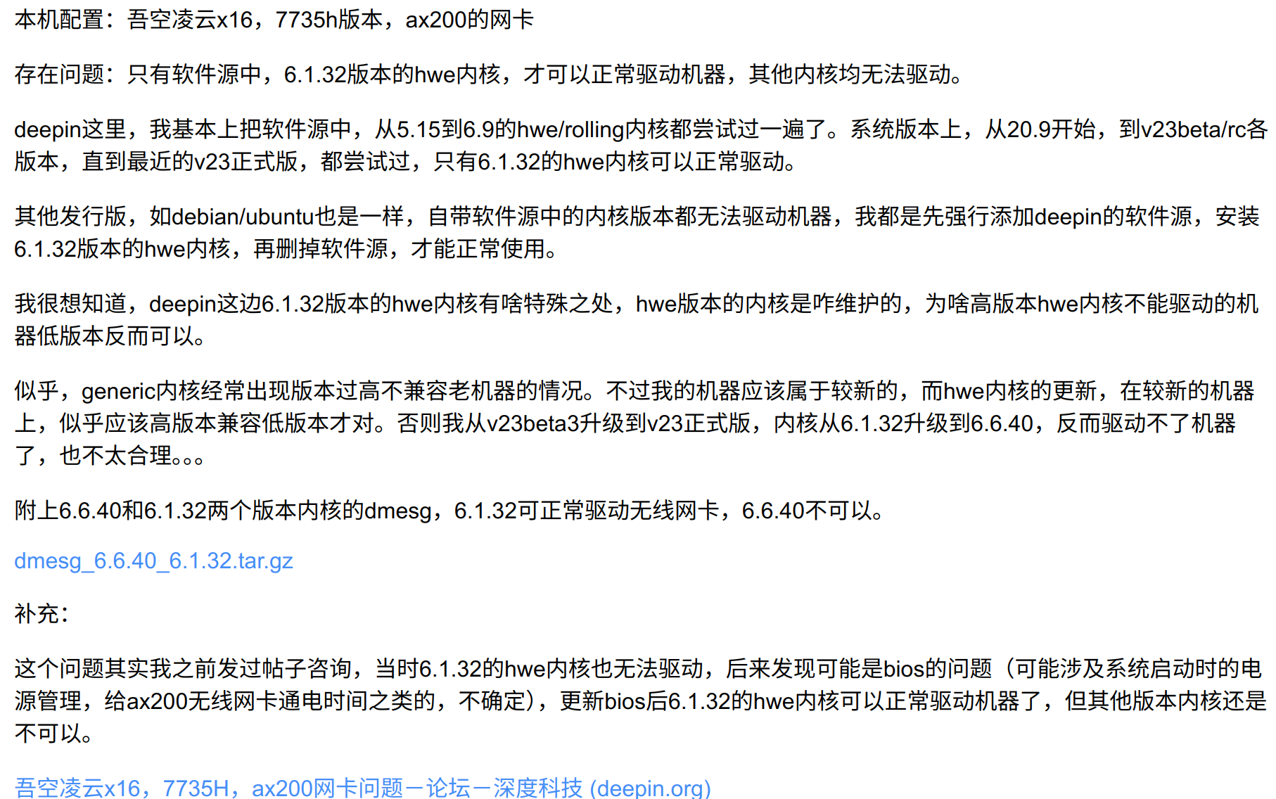

这个问题很久之前反馈过,一直无法解决,详情参考如下贴子,或者参考截图。最近尝试将这个问题,抛给了deepseek,得到了很有意思的回答(见置顶评论),想提供给论坛的大佬们,看看这个回答有没有参考价值。
新版本hwe内核无法驱动ax200无线网卡
附上6.6.40和6.1.32两个版本内核的dmesg,6.1.32可正常驱动无线网卡,6.6.40不可以。
dmesg_6.6.40_6.1.32.tar.gz

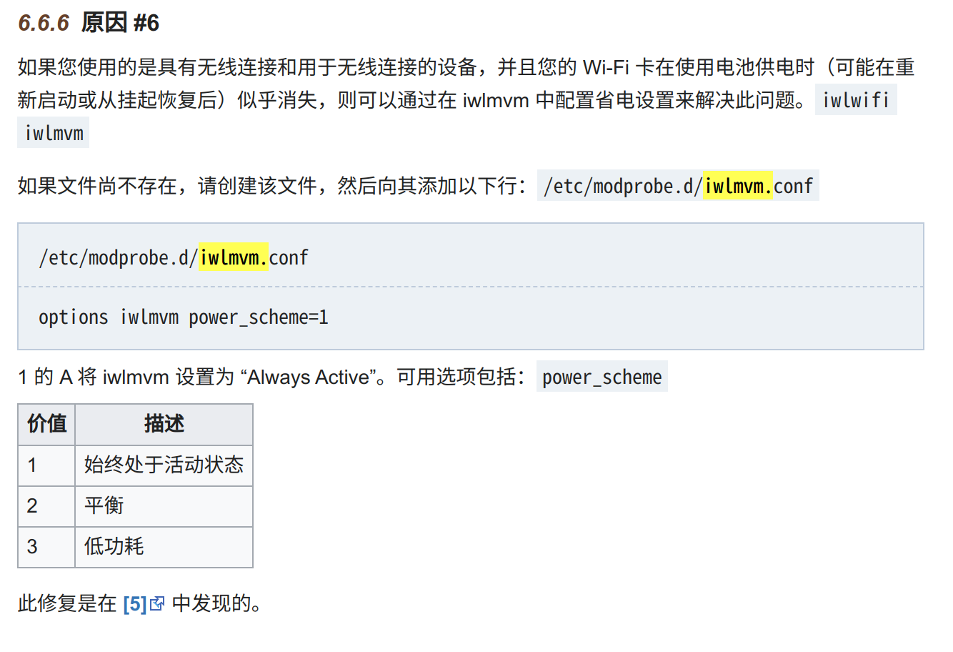

更新:采用deepseek提供的方案,已解决,deepseek牛逼!!!

经过实测,建议的3项配置里,只有第3项“强制使用传统电源方案“是真正起作用的
配置GRUB_CMDLINE_LINUX="iwlmvm.power_scheme=1",即可正常驱动无线网卡
经过进一步查询资料,在archlinux那里发现了相关解答。
iwlmvm.power_scheme的值为1/2/3时,分别表示Always Active/Balanced/Low-power,设置为始终活跃可解决掉线问题
https://wiki.archlinux.org/title/Network_configuration/Wireless

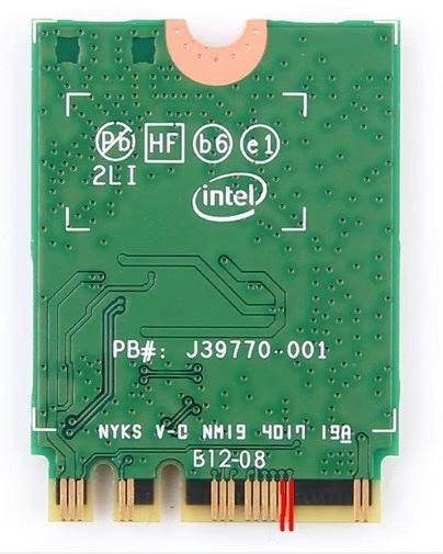

2025-03-07 14:29
你把这两个针脚物理屏蔽了就行了,贴个电胶布之类的。蓝天模具的机器很多有这个问题。
Tree
2025-03-07 14:30
Tree:
可以看我之前发的帖子
zcy960510
2025-03-08 03:22
Tree:
可以看我之前发的帖子
之前刷到过哈哈,不过不想改硬件。目前deepin这边6.1.32版本的hwe内核,ubuntu 24.04的hwe内核,可以完美支持。其他大多数内核,也都可以通过设置GRUB_CMDLINE_LINUX="iwlmvm.power_scheme=1"的方法驱动起来。

2025-03-11 19:38
mozixun:
我认为这更可能是linux-firmware支持不全的题
因为AX200是完全支持WIFI6协议的,而AI告诉你的是把你的网卡原本支持的功能给强行关闭,所以这样能推测出来是驱动不正常导致,而英特尔的网卡驱动一般都在linux-firmware里
而且,我用的联发科MT7922网卡完全支持WIFI 6E,是个Linux发行版都开的起来
似乎不需要禁用wifi6,deepseek的回答虽然建议修改3个配置项,但里面起作用的只有最后一项,强制采用传统的电源方案,只要配置GRUB_CMDLINE_LINUX="iwlmvm.power_scheme=1",就可以正常驱动了。
zcy960510
2025-03-11 20:01
zcy960510
2025-03-11 20:01
mozixun:
