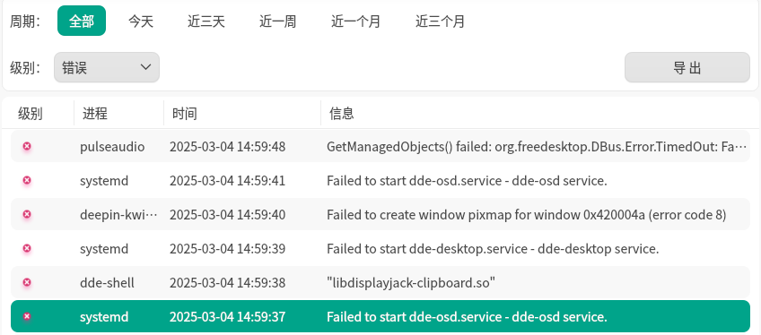

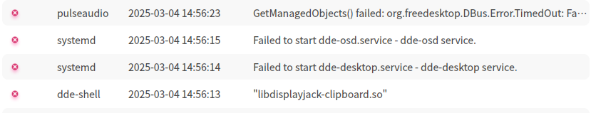

Failed to start dde-osd.service - dde-osd service
你知道这个是为啥吗
你知道这个是为啥吗
不清楚,不建议卸载系统组件,除非你充分了解组件间的关系以及如何解决组件缺失带来的问题。

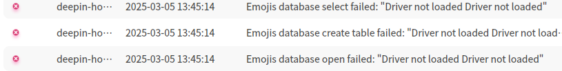

  4. 系统一直报一个错误:

还有这些错误:
